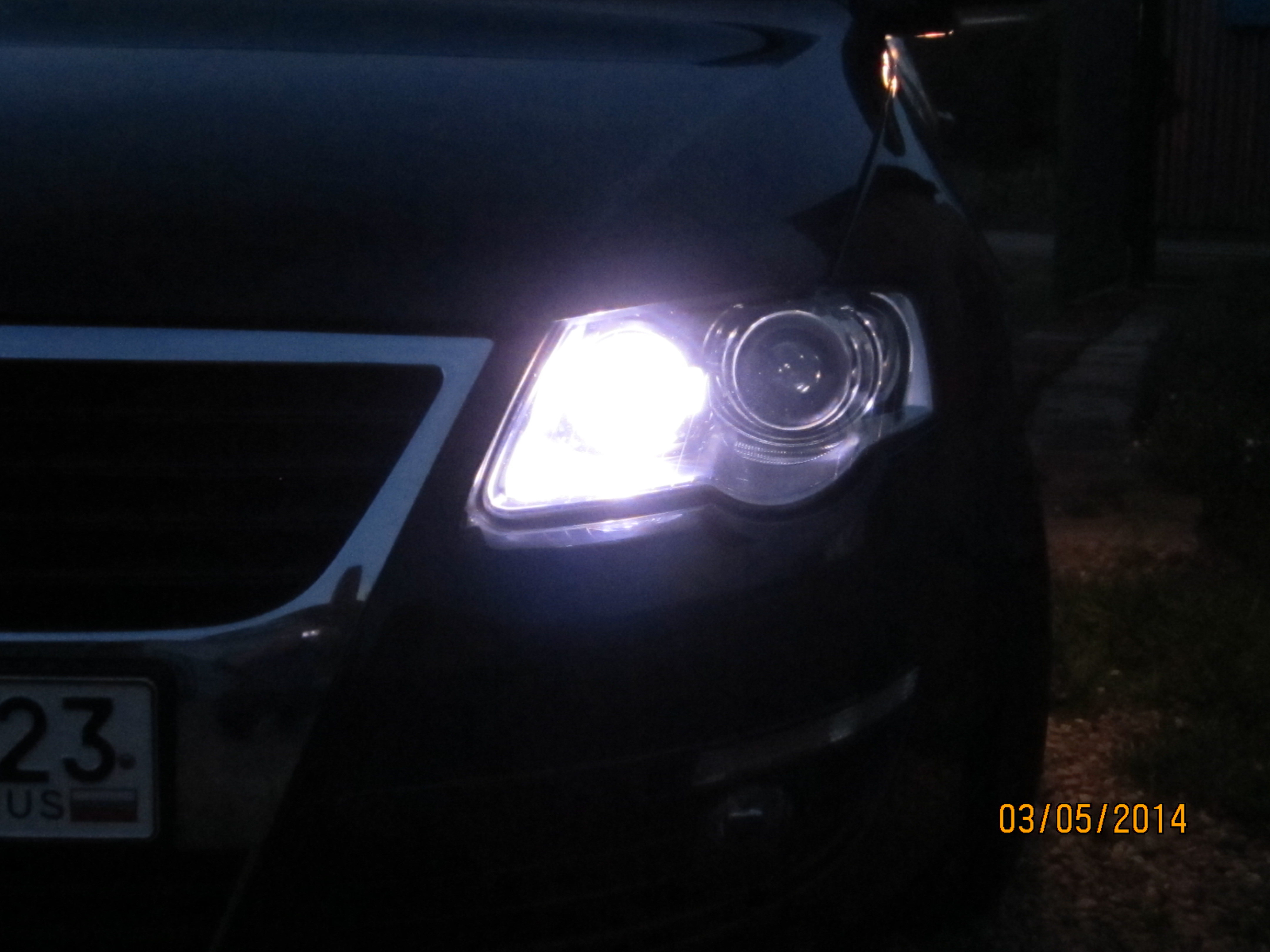

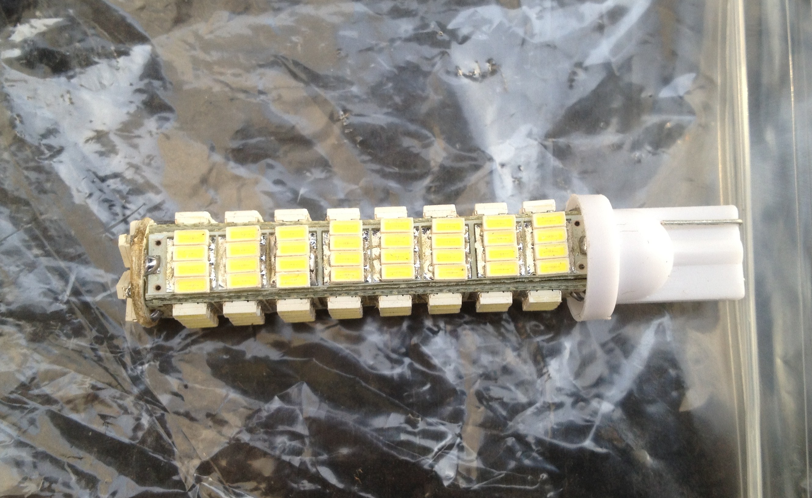

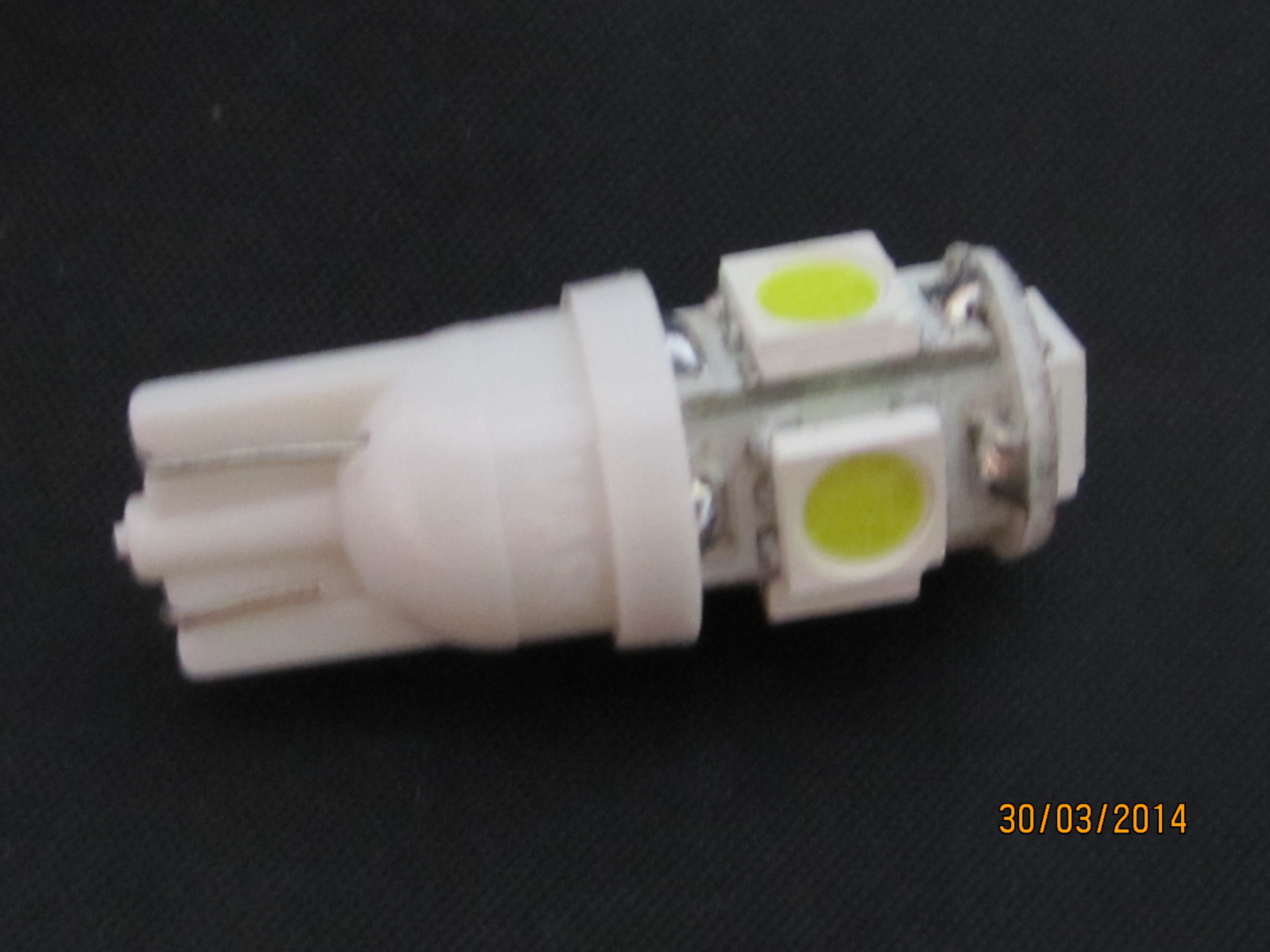

По основной теме: я такие поставил в габариты :D 132 диода. Не греются 8-) На заведенной машине ошибок не дают 8-)
Помещаются и биксеноновую и в галогенную фару. Светят почти как ДХО 8-)
делись.. че почем.. но выглядят как по 50 рублей, без встроенных обманок. и проработают, соответственно месяц.
Поделись, где такие по 50. Полгода - полет нормальный. Думаю поработают дольше лампочек накаливания.

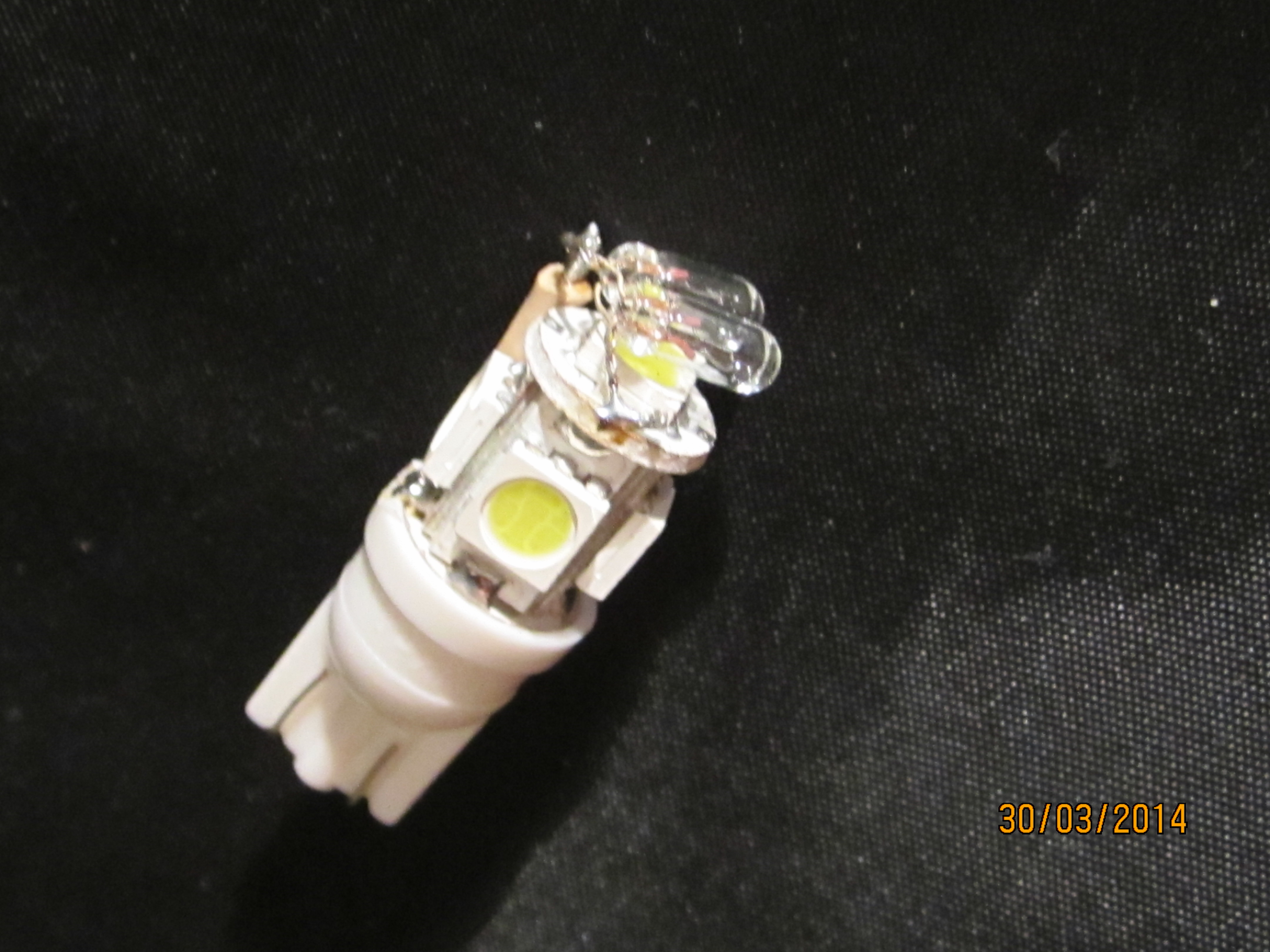

Поставил себе в габариты такие светодиодные лампы цена 60рэ, комп - ругается.

Сообщение х806хр » 17 июн 2014, 01:04

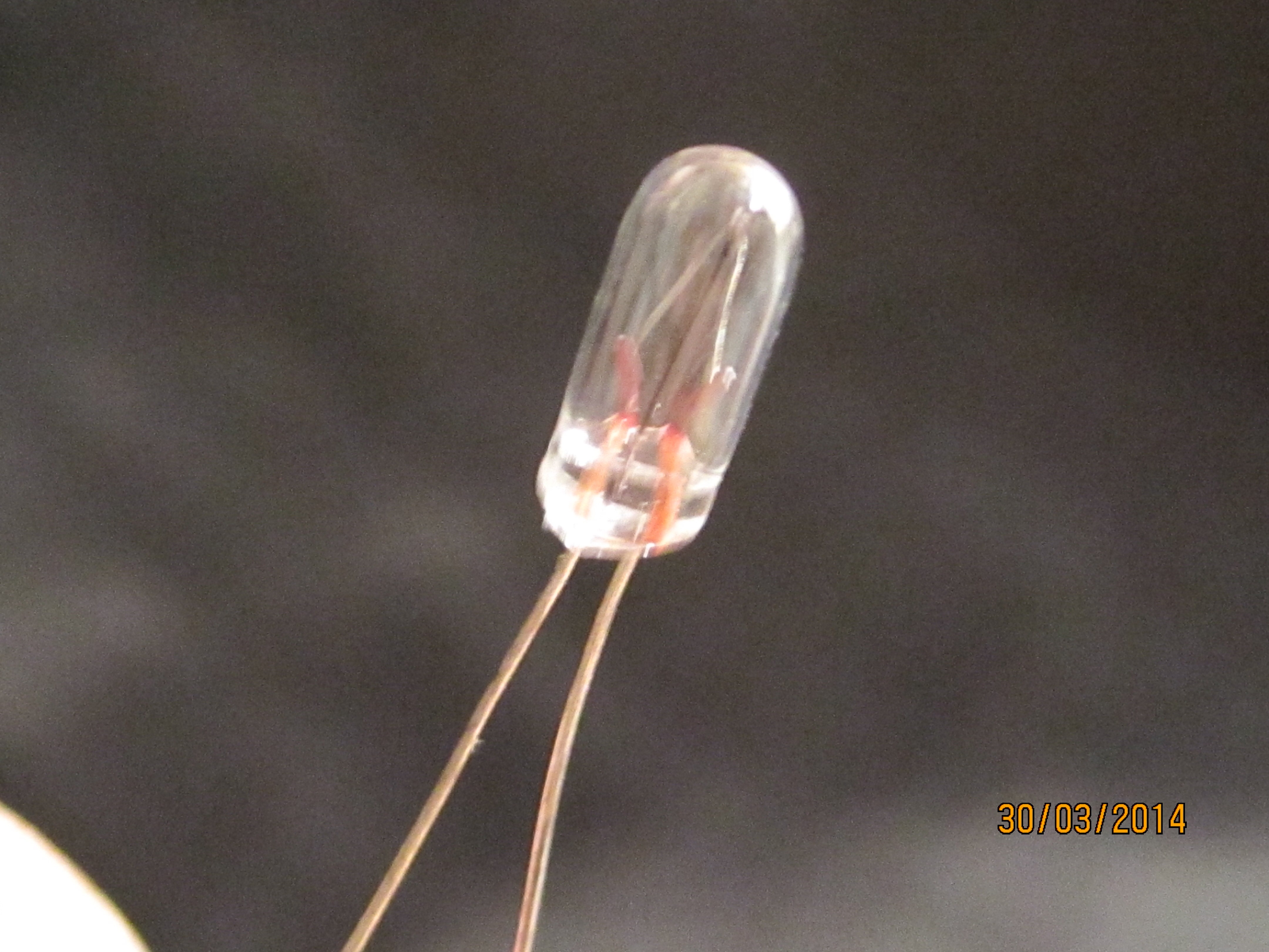

Подпаял к диодным лампам в параллель такую лампочку за 8рэ - комп не ругается, но когда заводишь авто то ругается и вырубает всю эту конструкцию.

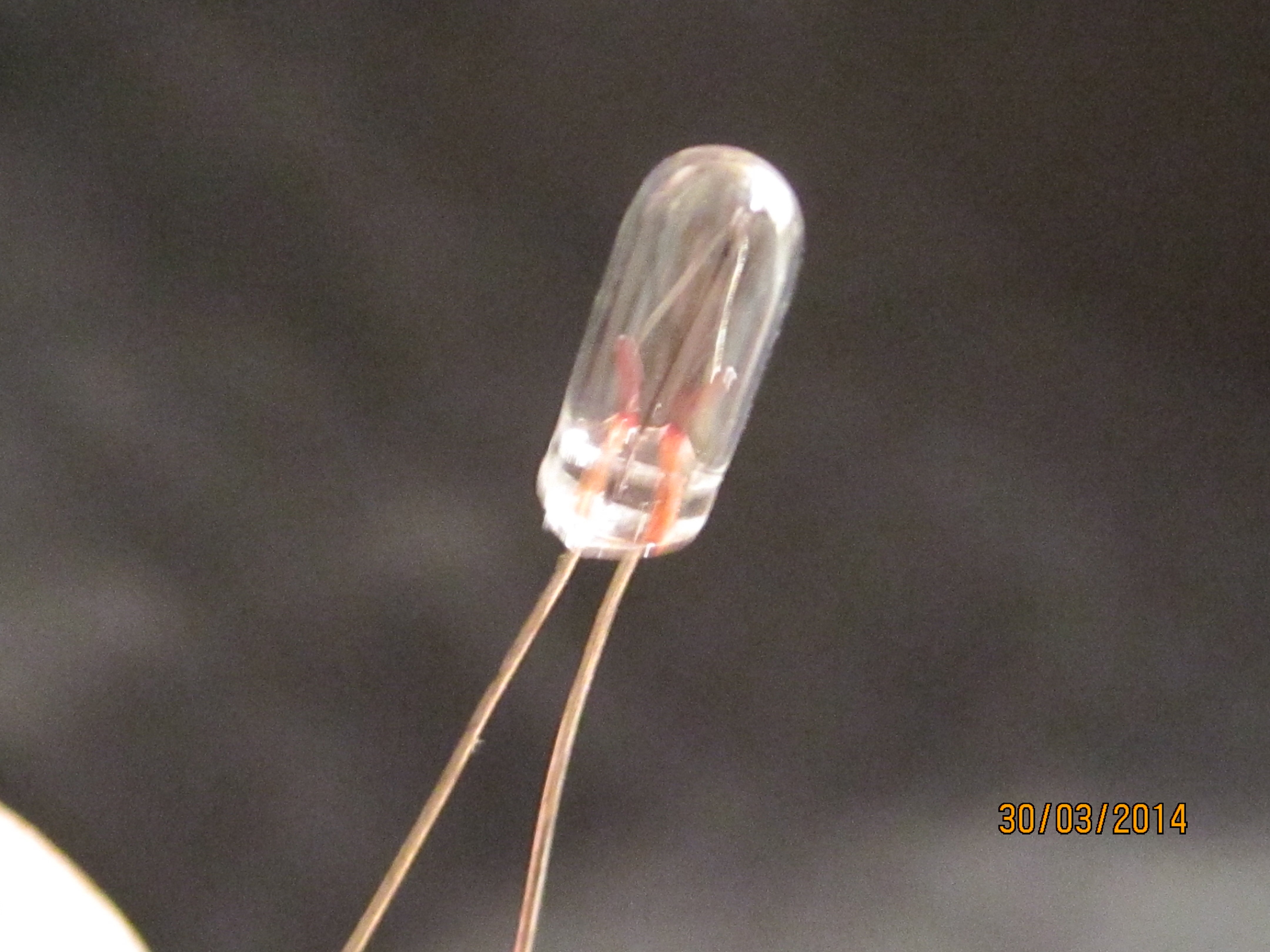

Сообщение х806хр » 17 июн 2014, 01:20

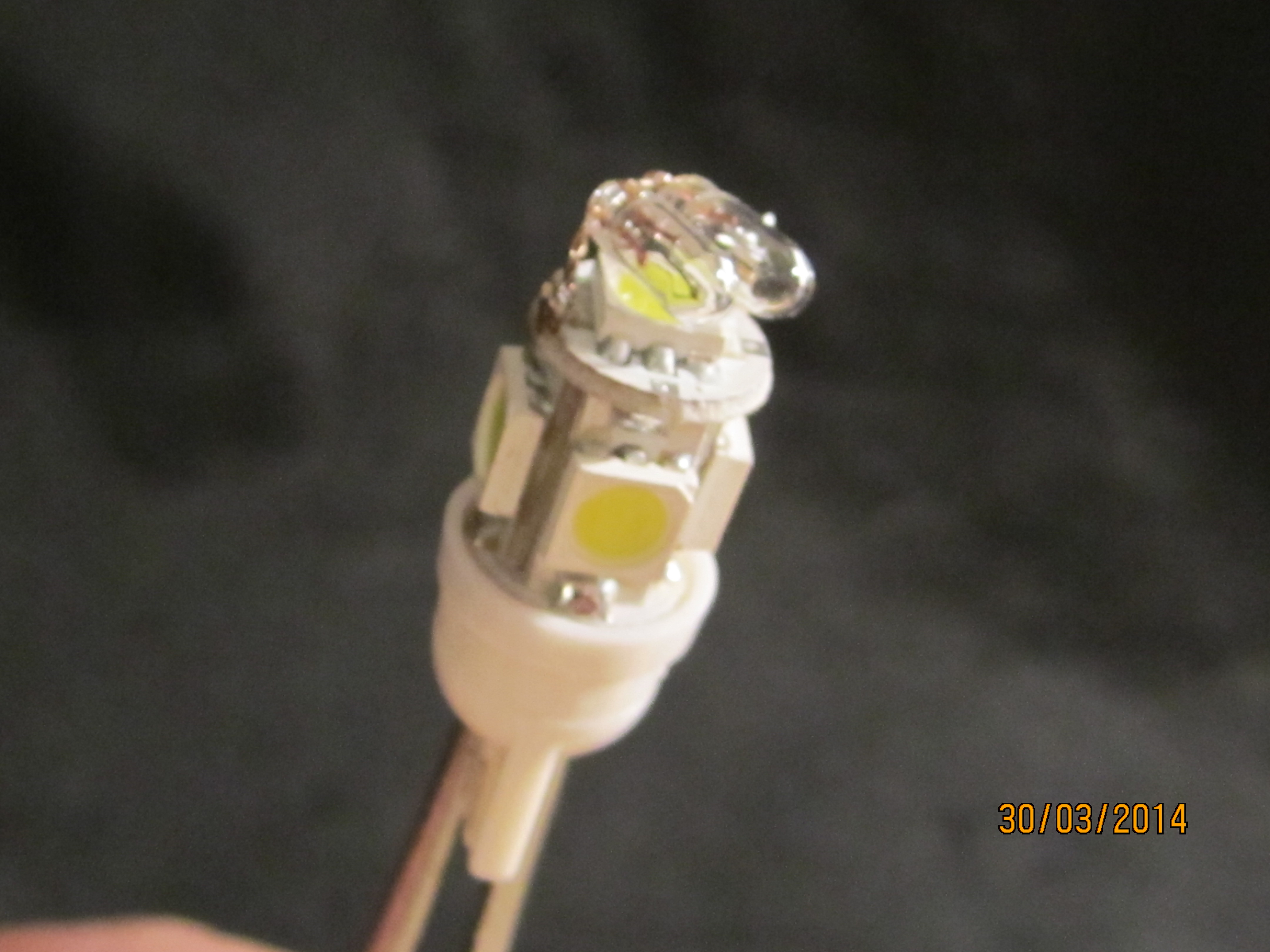

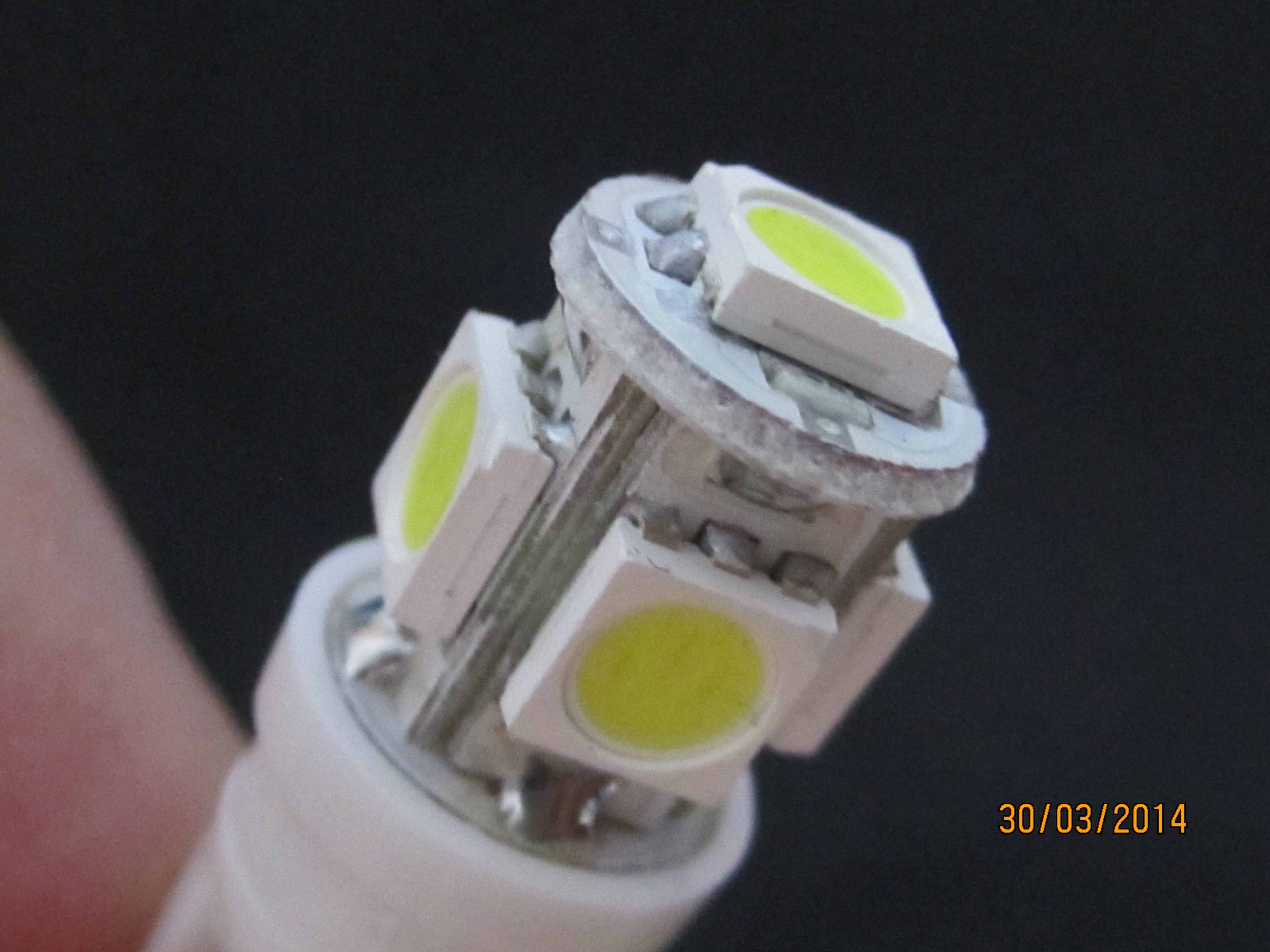

Далее было принято решение подпаять две лампочки по 8рэ к диодной лампе как на фото:
Выглядит конечно колхозно, но этот колхоз работает нормально и комп не ругается, да и когда лампы стоят на месте этого невидно, а светит практически одинаково со штатным ксеноном.
Passat Variant B6 2.0TDI CBAB 2009г, МКПП-6, Comfortline, Оо w оО

Сообщение х806хр » 17 июн 2014, 01:53

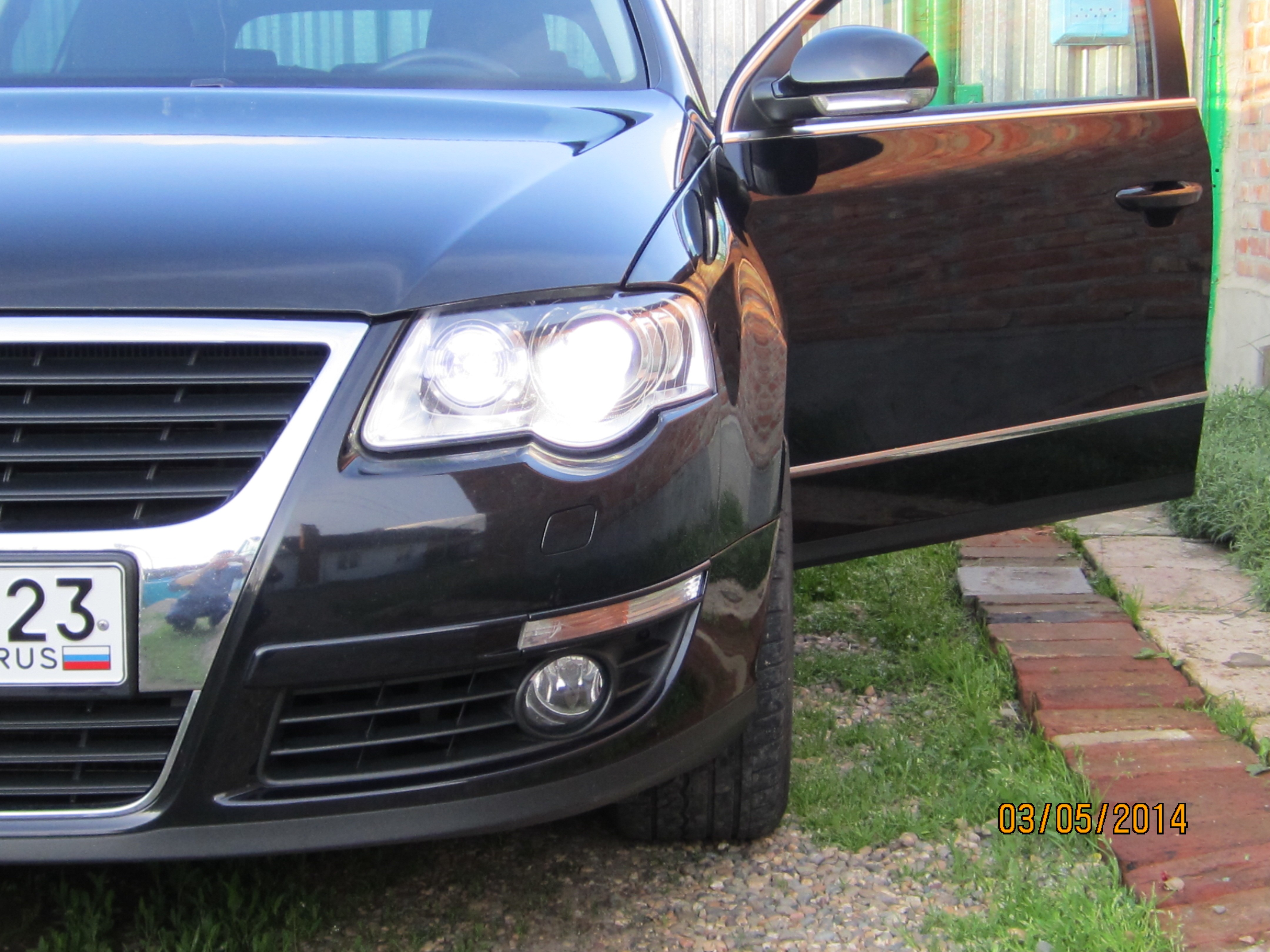

Вот так эта конструкция выглядит днём и ночью, так езжу уже три месяца полёт нормальный, единственное когда включаю зажигание габаритки моргают 5 раз - комп выполняет проверку ламп, на приборке ошибок не выдаёт, а Ваг-Ком не смотрел, но это меня не парит. Так же использую габаритки днём как ходовые огни - Итог 76рэ на одну лампу.

Сообщение demainst » 17 июн 2014, 10:08
Достаточно было отключить холодную проверку передних габаритов, чтобы проканала конструкция и с одной лампой.

demainst писал(а):Достаточно было отключить холодную проверку передних габаритов, чтобы проканала конструкция и с одной лампой.
Спасибо!!! Приму к сведению - Как говориться мы лёгких путей не ищем! :D :)

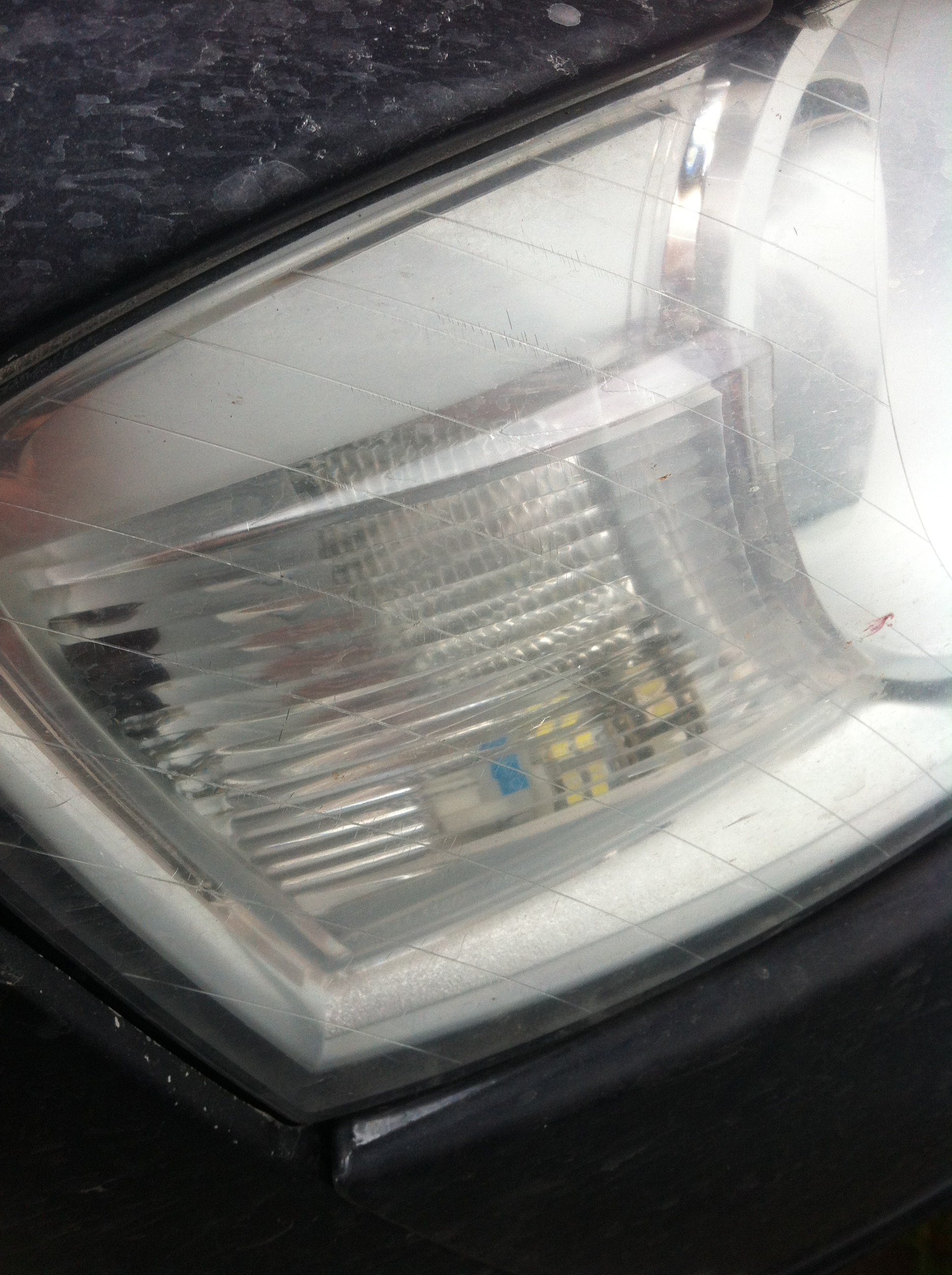

Сообщение EvgenyG » 18 июн 2014, 13:47

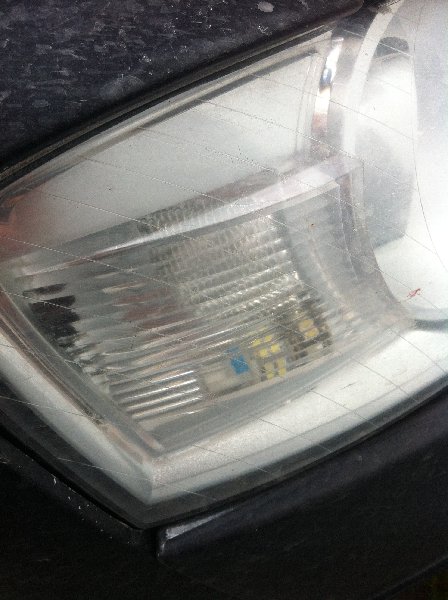

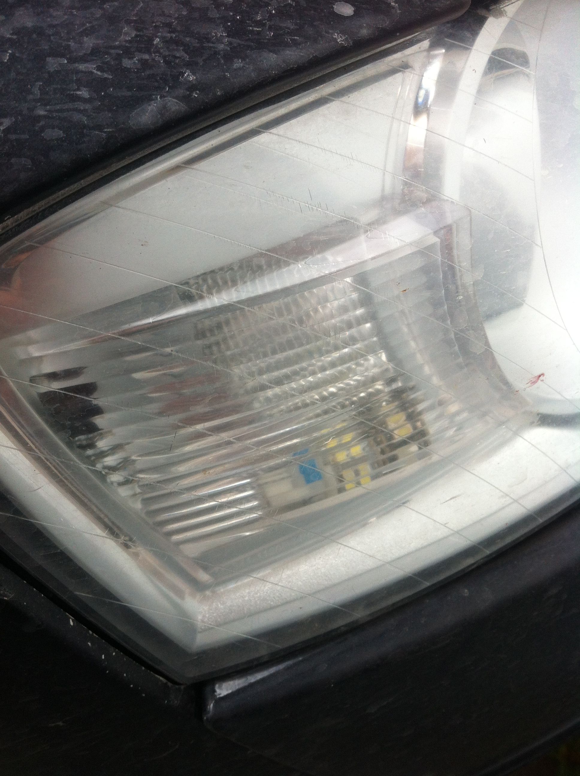

Товарищи!!! такая проблема: фары галоген, стоял диод в габаритах. Через какое то время смотрю не горит, обнаружил что сама диодная лампа валяется внутри фары, а контакты остались на месте. Благо диод был маленький и его там почти не видно, подумал пусть валяется. Ладно, вытащил, был запасной, поставил. Через 2-3 дня ситуация с новым диодом повторилась. Теперь у меня уже там 2 диода похоронены. Можно ли их вытащить от туда, не разбирая фару. И вообще почему так случается, 2 раза случайностью не может быть. Спасибо!!! Жду помощи!
Passat B6 2.0 FSI BVY АКПП 2007
EvgenyG
Сообщения: 203
Зарегистрирован: 25 апр 2013, 23:36
Откуда: Дмитров
Re: Габаритки****
Сообщение LASER! » 18 июн 2014, 13:52
ну вытащить видимо только сняв фару и вытряхнув... почему так? видимо диоды такие говеные что рассыпаются от тряски.

Сообщение anton110985 » 18 июн 2014, 13:53
EvgenyG писал(а):Товарищи!!! такая проблема: фары галоген, стоял диод в габаритах. Через какое то время смотрю не горит, обнаружил что сама диодная лампа валяется внутри фары, а контакты остались на месте. Благо диод был маленький и его там почти не видно, подумал пусть валяется. Ладно, вытащил, был запасной, поставил. Через 2-3 дня ситуация с новым диодом повторилась. Теперь у меня уже там 2 диода похоронены. Можно ли их вытащить от туда, не разбирая фару. И вообще почему так случается, 2 раза случайностью не может быть. Спасибо!!! Жду помощи!
Пылесос тебе в помощь :D

Сообщение EvgenyG » 18 июн 2014, 13:55
LASER! писал(а):ну вытащить видимо только сняв фару и вытряхнув... почему так? видимо диоды такие говеные что рассыпаются от тряски.
Ну вот, блин, так и знал что фару снимать. Гемора теперь из-за этих диодов....
Спасибо!

Сообщение EvgenyG » 18 июн 2014, 14:00
ВОТ БЕДА
А как? МОЖЕТ КРОМЕ СНЯТИЯ ФАРЫ ЕЩЁ КАКИЕ ВАРИАНТЫ ЕСТЬ?
EvgenyG
Сообщения: 203
Откуда: Дмитров
Re: Габаритки****
Сообщение LASER! » 18 июн 2014, 14:07
чот по фото как будто там диоды с цоколем там валяются! а из описания я понял что цоколь остался на месте, а диоды посыпались...
раз с цоколем значит патрон плохо держит или вставил плохо...
не ну вариант магнитиком попробовать, знаешь в сервисас длинный такой чтоб с мотора доставать гаечки если падают вниз куда нить...
хотя там железного 2 усика тонких на цоколе только...
или может на него прилепить кусочек 3м скотча и так попробовать приклеить диод и вытащить...

Сообщение EvgenyG » 18 июн 2014, 14:14
Да, немного не правильно описал. Белый диод просто вывалился, а чёрный( тот что правее) без цоколя.
Магнитиком только тот что с цоколем можно попробовать, а вот с тем черным... хз.

Сообщение Skang » 18 июн 2014, 14:45
Попробуй взять проволоку , методом "тыка" изогнуть ее как надо. Потом сделать на конце небольшую площадку или просто закрепи скотч двусторонний. В свое время достал таким образом стекло из фары. Пришлось повозиться, но в итоге вынул. Главное скотч крепи хорошо к проволоке и старайся им фары не касаться.

Сообщение EvgenyG » 18 июн 2014, 14:57
Спасибо за советы! проволока думаю отличный вариант... но не для слабонервных... буду пробовать!
