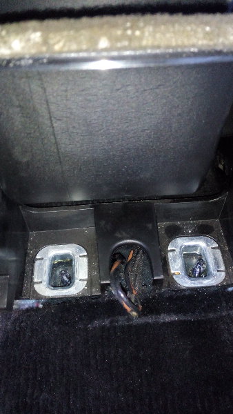

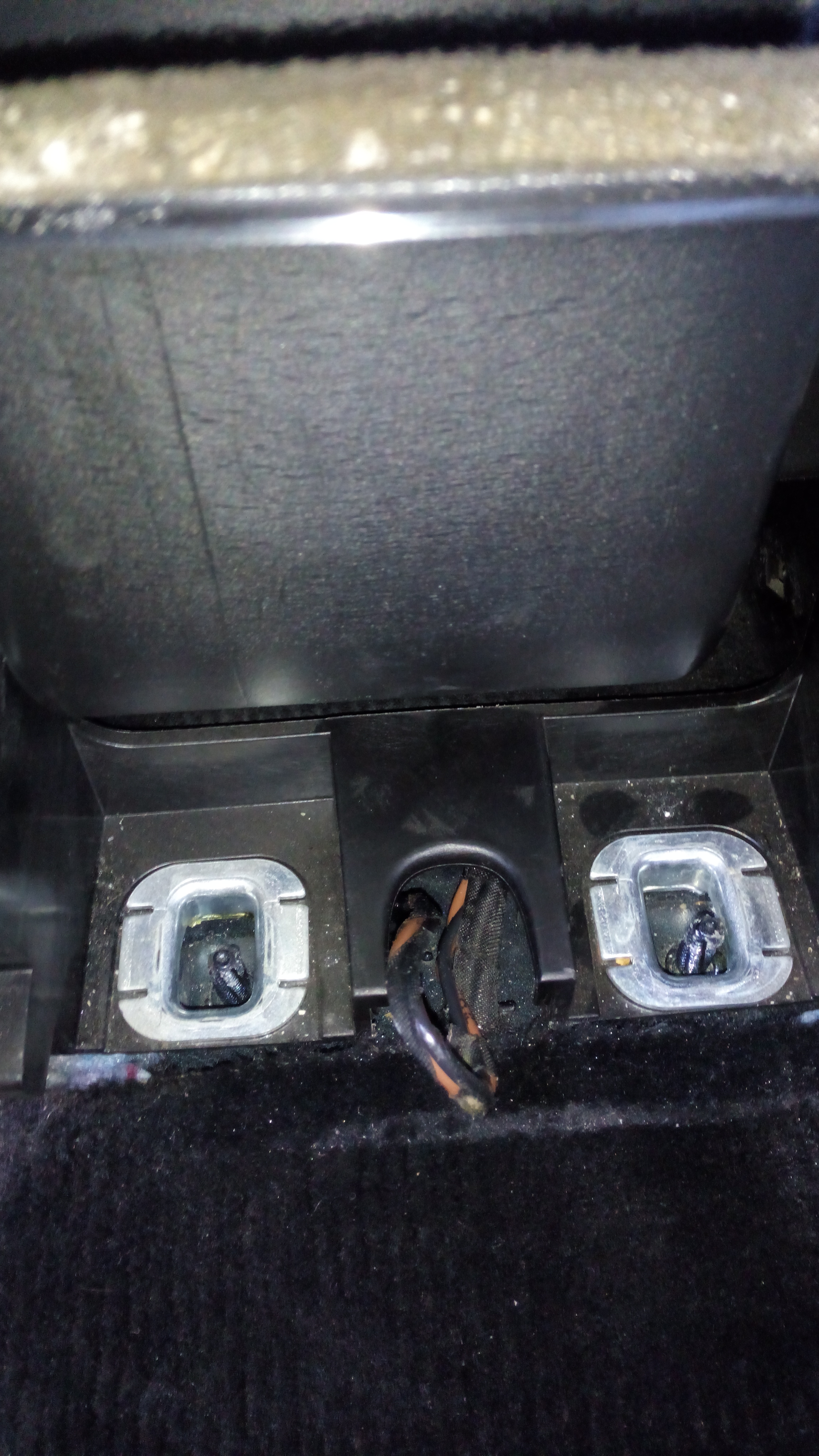

Проблема тоже с прикуривателями, точнее КЗ. В багажнике работает. Вставляю предохранитель на 15А(с лево от водителя №41), моментально сгорает. Разобрал прик-ль со стороны водителя т.е отсоединил фишку, оставил провода в воздухе - всё равно КЗ. Дальше разобрал пассажирский прик-ль, увидел, что фишка даже не выведена на него или уже кто- то переколхозил эти провода для своих целей/потрибителей. Надо разбирать подлокотник. Задних два болта открутил, как дальше ? и кто встречался, куда могут идти провода с пассаж. прикуривателя ?
пассаж. прикуриватель

Сообщение passB6 » 18 апр 2016, 13:33
Всё нашёл КЗ ! Провод был перебит и спрятан под подлокотником. Спасибо форуму.
