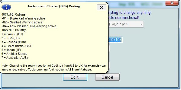

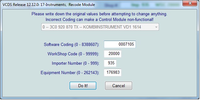

Сообщение shlerik » 20 июн 2014, 13:14
Комрады подскажите как отключить звук индикации не пристегнутого ремня, желательно только водительского. А то начал иногда пищать даже когда пристёгнут
Vag-com 12.12
shlerik
Сообщения: 1249
Откуда: Уфа, Кумертау
Сообщение 3D_max » 20 июн 2014, 13:22
shlerik писал(а):Комрады подскажите как отключить звук индикации не пристегнутого ремня, желательно только водительского. А то начал иногда пищать даже когда пристёгнут
открой кодирование приборки, там в подсказках есть все

Сообщение shlerik » 20 июн 2014, 13:46
3D_max писал(а):открой кодирование приборки, там в подсказках есть все
помоему последнюю цифру минусануть сколько -то
а кодирование приборки в каком блоке? да и подсказки не на русском будут :)

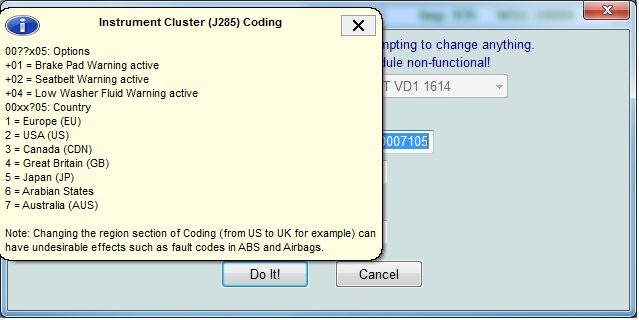

Сообщение 1gdm » 20 июн 2014, 13:55
а кодирование приборки в каком блоке? да и подсказки не на русском будут :)[/quote]
Если русского нет,тогда так:
Сообщения: 6028
Сообщение 3D_max » 20 июн 2014, 14:02

Сообщение shlerik » 20 июн 2014, 15:13
1gdm писал(а):Если русского нет,тогда так:
я умею только галочки ставить, убирать, здесь я затрудняюсь :D
что нужно поменять, я так понял сделать +02, но вот где?
я так понимаю 07 заменить на 09 или наоборот 05?

Сообщение 1gdm » 20 июн 2014, 15:19
Да,правильно.+02- это к третьей и четвёртой цифре кода. Перед тем,как менять-запишите старый(сделайте скриншот).
А можете вернуться и в длинном кодировании щёлкнуть в соответствующее окошко,при котором внизу появляется надпись:seabelt warning active,- и просто убираете галочку напротив неё: кодировка меняется сама.
Сообщения: 6028
Сообщение Alemania » 20 июн 2014, 15:26
1gdm писал(а):Да,правильно.+02- это к третьей и четвёртой цифре кода. Перед тем,как менять-запишите старый(сделайте скриншот).
+2 это для активации писка. Для отключения надо отнять
Сообщения: 4393

Сообщение shlerik » 20 июн 2014, 15:32
Мне тоже кажется нужно отнять. А вот где галочки ставить я не нашел. Два скрина выше это все что я вижу в кодировании 17 блока

Сообщение Alemania » 20 июн 2014, 16:51
shlerik писал(а):Мне тоже кажется нужно отнять. А вот где галочки ставить я не нашел. Два скрина выше это все что я вижу в кодировании 17 блока
согласно подсказке кодировка должна быть 0005105
Сообщения: 4393
Сообщение shlerik » 20 июн 2014, 19:18
Юра Криков писал(а):Блииин,а может устранить траблу нормальным путём(ремонтомзаменой замка) - не вариант?
да вот я понять не могу где именно пропадает контакт. если рукой начинаю крутить замок, то ничего не меняется, а вот во время езды проскакивает. так же если ставить заглушку вместо ремня, тоже проблем нет.
Alemania писал(а):согласно подсказке кодировка должна быть 0005105
отключил. но теперь отключилась полностью индикацию на приборке. а меня интересует именно звук, а индикация пусть горит. или такое не возможно?
