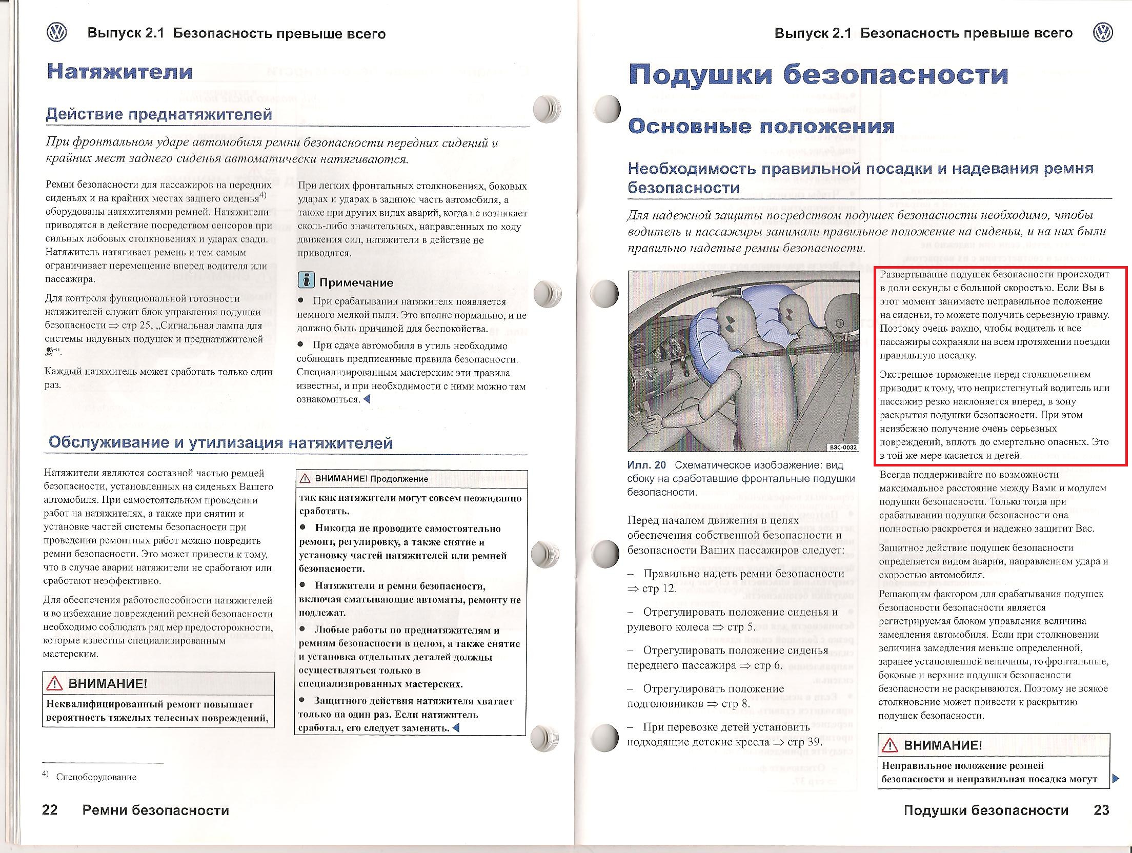

ну да ладно, не будем копья ломать, пока кто нибудь не найдет SSP по подушкам :) Потому что легенда немного недоговаривает...Неужели встречный удар подушкой хуже чем удар теми же ребрами об жесткий руль , даже пусть это будет травмобезопасная рулевая колонка и полет головой в лобовое :)
Сообщения: 4393
Сообщение figarevich » 24 июн 2014, 12:48
Alemania писал(а):Неужели встречный удар подушкой хуже чем удар теми же ребрами об жесткий руль , даже пусть это будет травмобезопасная рулевая колонка и полет головой в лобовое :)
Ну примерно тоже самое есть и в сервисной книжке. Как из неё следует-вы предупреждены,а дальше ваше личное дело.
Сообщение Alemania » 24 июн 2014, 20:13
Comm
:) Вот...оказывается все в мануале написано и не надо предполагать. Подушка раскроется вне зависимости от ремня безопасности.
