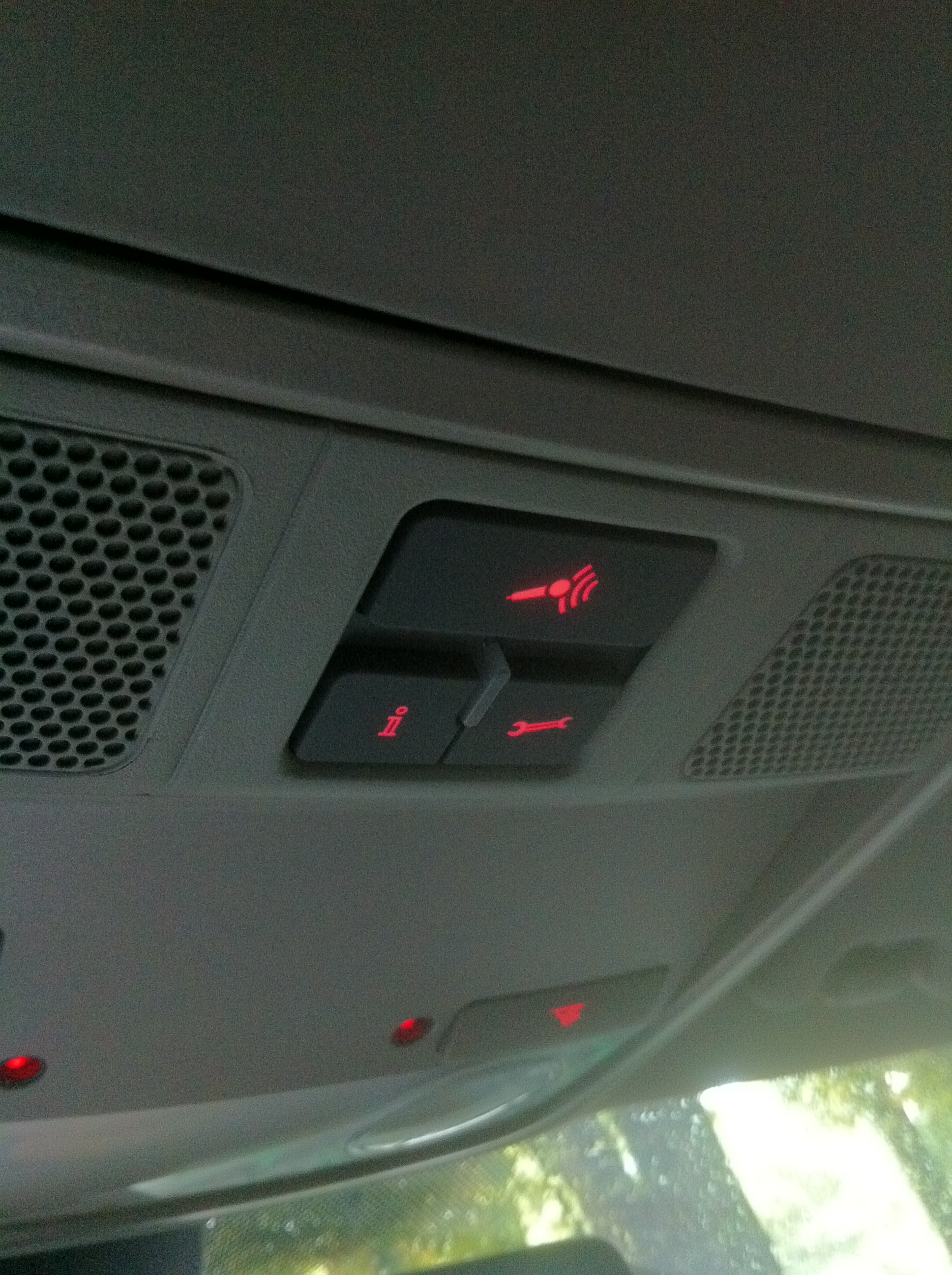

Что за кнопки? Что там должно быть изображено или написано?

Это значит,что сигнализация-плюс установлена,в бизнес версии. Возле передних потолочных плафонов есть дополнительные кнопки?
Вам виднее,какие там кнопки.
Вот какие кнопки у меня там http://b6club.ru/download/file.php?id=26165&mode=view

Поздравляю,у Вас очень неплохая комплектация. Самая большая кнопка-отключение датчика удара;стало быть та,что на центральной стойке внизу-отключение датчика объёма.

Поздравляю,у Вас очень неплохая комплектация. Самая большая кнопка-отключение датчика удара;стало быть та,что на центральной стойке внизу-отключение датчика объёма. [/quote] В очередной раз, СПАСИБО! А как узнать, это Бизнес вариант или нет!
