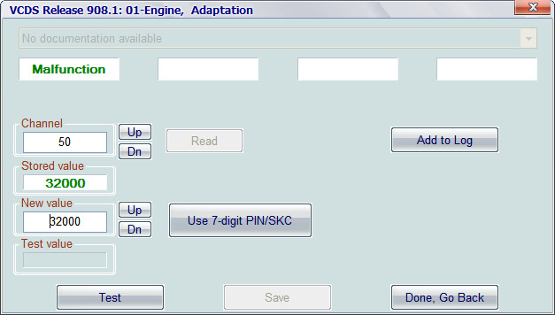

Сообщение krull » 01 мар 2012, 13:27
Вот:03G 906 016 JP
Sharan 2.0TDI 2005,BRT,мкпп HLC

Re: Работа с интерфейсными кабелями: VAG-COM, VAG-Tool, VCDS (+)
Сообщение pashustic » 01 мар 2012, 13:50
krull писал(а):Вот:03G 906 016 JP
LBL будет только на немецком.google транслит в помощь
http://zalil.ru/32798388 Удачи! :)
Сообщение krull » 01 мар 2012, 13:54
Я так понимаю,его мне нужно впихнуть в папку User?
krull
Сообщения: 15
Зарегистрирован: 01 мар 2012, 10:50
Откуда: Беларусь
Сообщение pashustic » 01 мар 2012, 14:13
krull писал(а):Я так понимаю,его мне нужно впихнуть в папку User?
Именно туда X:\VCDS\Labels\User\.
Сообщение krull » 01 мар 2012, 14:46
Закинул в User,не работает.
krull
Сообщения: 15
Откуда: Беларусь
Сообщение pashustic » 01 мар 2012, 15:13
krull писал(а):Закинул в User,не работает.

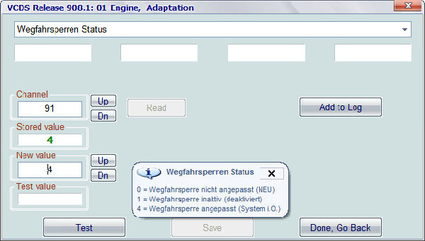

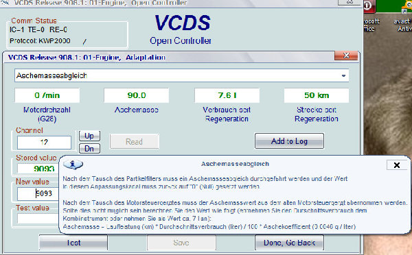

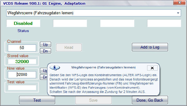

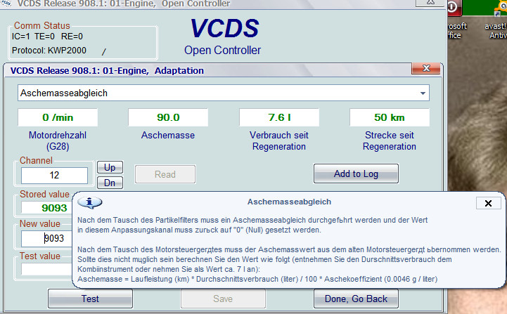

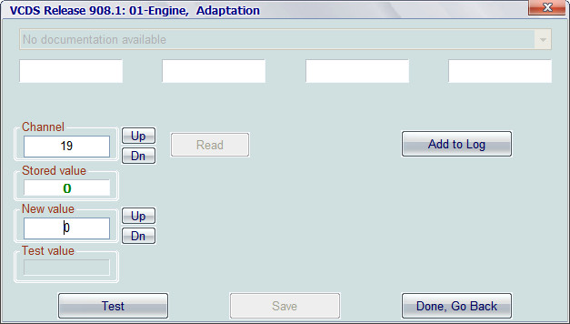

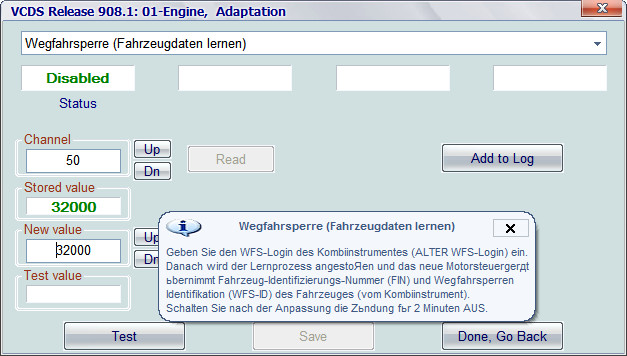

В режиме измерений блока 1- двигатель, LBL файл подхватывается программой??? В левом верхнем углу написана его фамилия.А по поводу вашего скрина адаптации, в 19 канале ничего вы и не увидете
Вот что говорят каналы адаптации согласно вашего типа контроллера, перевод сделаете через переводчик
Anpassung
A012,0,Aschemasseabgleich
A012,1,Motordrehzahl,(G28)
A012,2,Aschemasse
A012,3,Verbrauch seit,Regeneration
A012,4,Strecke seit,Regeneration
A012,5,Aschemasseabgleich
A012,6,Nach dem Tausch des Partikelfilters muss ein Aschemasseabgleich durchgefьhrt werden und der Wert
A012,7,in diesem Anpassungskanal muss zurьck auf "0" (Null) gesetzt werden.
A012,8,
A012,9,Nach dem Tausch des Motorsteuergerдtes muss der Aschemasswert aus dem alten Motorsteuergerдt ьbernommen werden.
A012,10,Sollte dies nicht mцglich sein berechnen Sie den Wert wie folgt (entnehmen Sie den Durschnittsverbrauch dem
A012,11,Kombiinstrument oder nehmen Sie als Wert ca. 7 l an):
A012,12,Aschemasse = Laufleistung (km) * Durchschnittsverbrauch (liter) / 100 * Aschekoeffizient (0.0046 g / liter)
;A016,0,
;300
;A017,0,
;300
;A018,0,
;300
;A019,0,
;0
;A020,0,
;200
;A021,0,
;200
;A022,0,
;0
A050,0,Wegfahrsperre (Fahrzeugdaten lernen)
A050,1,Status
A050,5,Wegfahrsperre (Fahrzeugdaten lernen)
A050,6,Geben Sie den WFS-Login des Kombiinstrumentes (ALTER WFS-Login) ein.
A050,7,Danach wird der Lernprozess angestoЯen und das neue Motorsteuergerдt
A050,8,ьbernimmt Fahrzeug-Identifizierungs-Nummer (FIN) und Wegfahrsperren
A050,9,Identifikation (WFS-ID) des Fahrzeuges (vom Kombiinstrument).
A050,10,Schalten Sie nach der Anpassung die Zьndung fьr 2 Minuten AUS.
A091,0,Wegfahrsperren Status
A091,5,Wegfahrsperren Status
A091,6,0 = Wegfahrsperre nicht angepasst (NEU)
A091,7,1 = Wegfahrsperre inaktiv (deaktiviert)
A091,8,4 = Wegfahrsperre angepasst (System i.O.)
Как видете в 19 канале у вас ноль, поэтому в проге показывает что информация не доступна!

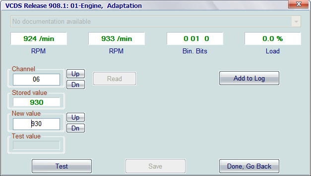

Сообщение krull » 01 мар 2012, 15:31

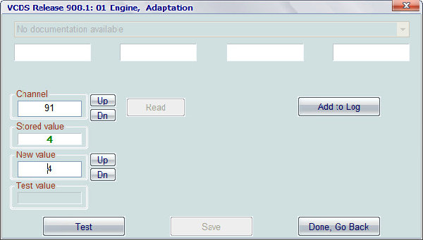

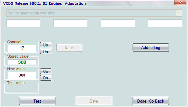

Вот эти каналы отображаются в адаптпциях по двигателю.В 6 канале изменил ХХ на 850 об.,потому как в нем хоть,что то видно.Остальные трогать без знания опасно.

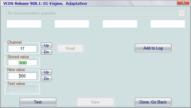

Сообщение krull » 01 мар 2012, 15:37
И вот.

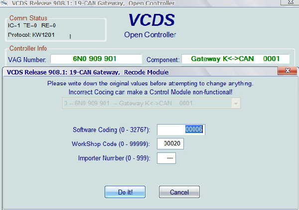

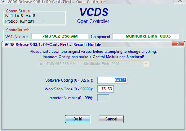

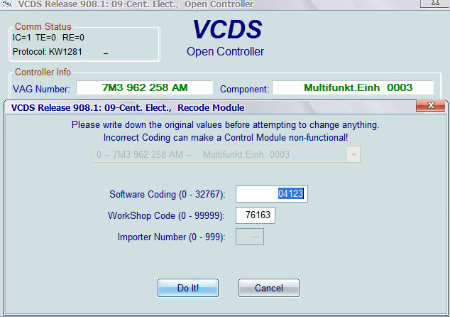

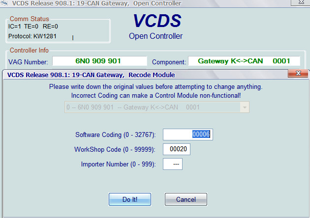

Привет,Гуру.Возникла еще одна проблема.Хочу вкинуть функцию поднятия стекол с кнопки на брелке при закрытии авто (все штатное).Вот что пишет в 9 блоке при нажатии кнопки Coding-7,а вот что в 19-Can Сateway.
А здесь подсвечивается,но какой номер туда вводить?
При включении Goding-7 кнопка Importer не подсвечивается.

Сообщение pashustic » 03 мар 2012, 15:58
krull писал(а):Привет,Гуру.Возникла еще одна проблема.Хочу вкинуть функцию поднятия стекол с кнопки на брелке при закрытии авто (все штатное).Вот что пишет в 9 блоке при нажатии кнопки Coding-7,а вот что в 19-Can Сateway.
Приветствую!!!У нас поднятие стекол на брелке при закрытии авто прописывается в 46 блоке в длинном кодировании.Скиньте мне полный скан по всем блокам вашего авто в личку, посмотрю где именно в каком байте это делается!
Сообщение pashustic » 03 мар 2012, 20:07
krull
9 блок пишет согласно вашей кодировки 04123
C04,04096 = Zentralverriegelung mit Diebstahlwarnanlage (DWA) und Funkfernbedienung (FFB)
плюс вот эти опции
C08,+00001 = Gesamttьrцffnung aktiv
C09,+00002 = Synchronisationszyklen immer aktiv
C10,+00008 = Anhдngerkupplung verbaut
C11,+00016 = Komfortblinken aktiv.
Как я понял согласно переводчика 04096 Центральный замок с противоугонной сигнализацией и удаленным управлением.
плюс 0001 -открывание всех дверей
00002 синхронизация с иммобилайзером
00008 фаркоп установлен
00016 мигание поворотниками активно.
В итоге сложив все эти опции получим 04123. В результате как видно 9 блок не имеет этой опции закрытие стекол при постановке на охрану!
