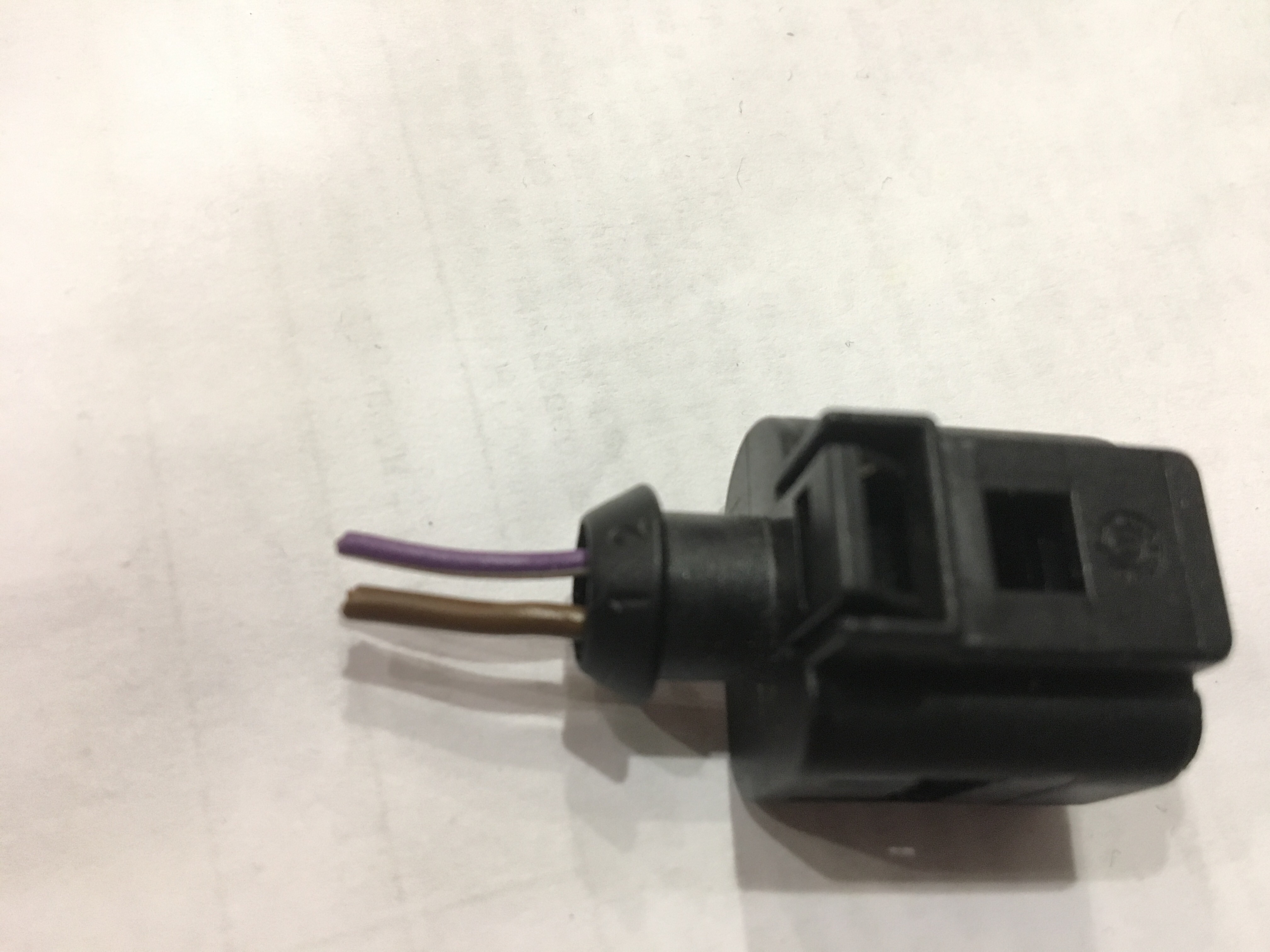

Надо было и вторую лампочку вынимать. Они соединены параллельно и меряя сопротивление на контактах одной лампы меряешь сопротивление второй лампы. Это примерно 4 Ома, т.е. близко к нулю, потому тестер и звенит. Только никак не пойму, зачем нужно упорно биться лбом об открытую дверь? Так трудно снять плафон и посмотреть номер контакта? :?
Там вот такой разъём, подключаться к нему гораздо удобнее, чем к контактам плафона.
