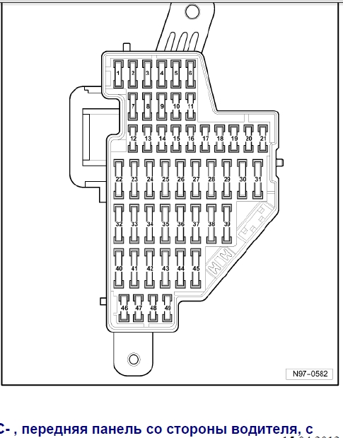

loginza24734 писал(а):Подскажите что это и как с этим бороться, есть схема предохранителей? Машина Пассат 10 год, 2 тди , 16 клапанов, CBAC
У меня такая же машина. Судя по схеме это:
Предохранитель 36 в блоке предохранителей С -
15A
Переключатель регулировки положения поясничного подпорасиденья водителя
Клавиша регулировки угла наклона подушки сиденья
Клавиша регулировки положения спинки сиденья
Но у меня (и на твоей фотке тоже) номинал предохранителя не совпадает со схемой. У меня тоже 10А, а по схеме - 15А

Сообщение Alemania » 11 дек 2014, 08:45
NPP
На фото SC36 номинал 15 ампер.

Сообщение NPP » 13 дек 2014, 16:23
Alemania писал(а):NPP
Да, действительно, попутал
Значит речь идет о 28 предохранителе
Предохранитель 28 в блоке предохранителей С -
SC28-10A
Блок управления левой задней двери -J388-
Блок управления правой задней двери -J389-
Центральный блок управления систем комфорта -J393-
Имхо, что то не штатное подключено (например музыка) и блок комфорта не может распознать устройство и разряжается аккумулятор.

Сообщение spark » 02 июл 2015, 12:54
Привет, подскажите по предохранителю на прикуриватель в багажнике, нашел что находится справа в салоне, но у меня там пусто. машина Passat b6 2010 года
spark
Сообщения: 16
Зарегистрирован: 26 мар 2013, 23:18
Откуда: Тамбов
Re: Схема предохранителей
Сообщение Alemania » 02 июл 2015, 13:02
spark писал(а):Привет, подскажите по предохранителю на прикуриватель в багажнике, нашел что находится справа в салоне, но у меня там пусто. машина Passat b6 2010 года
Слева в торпеде №42
