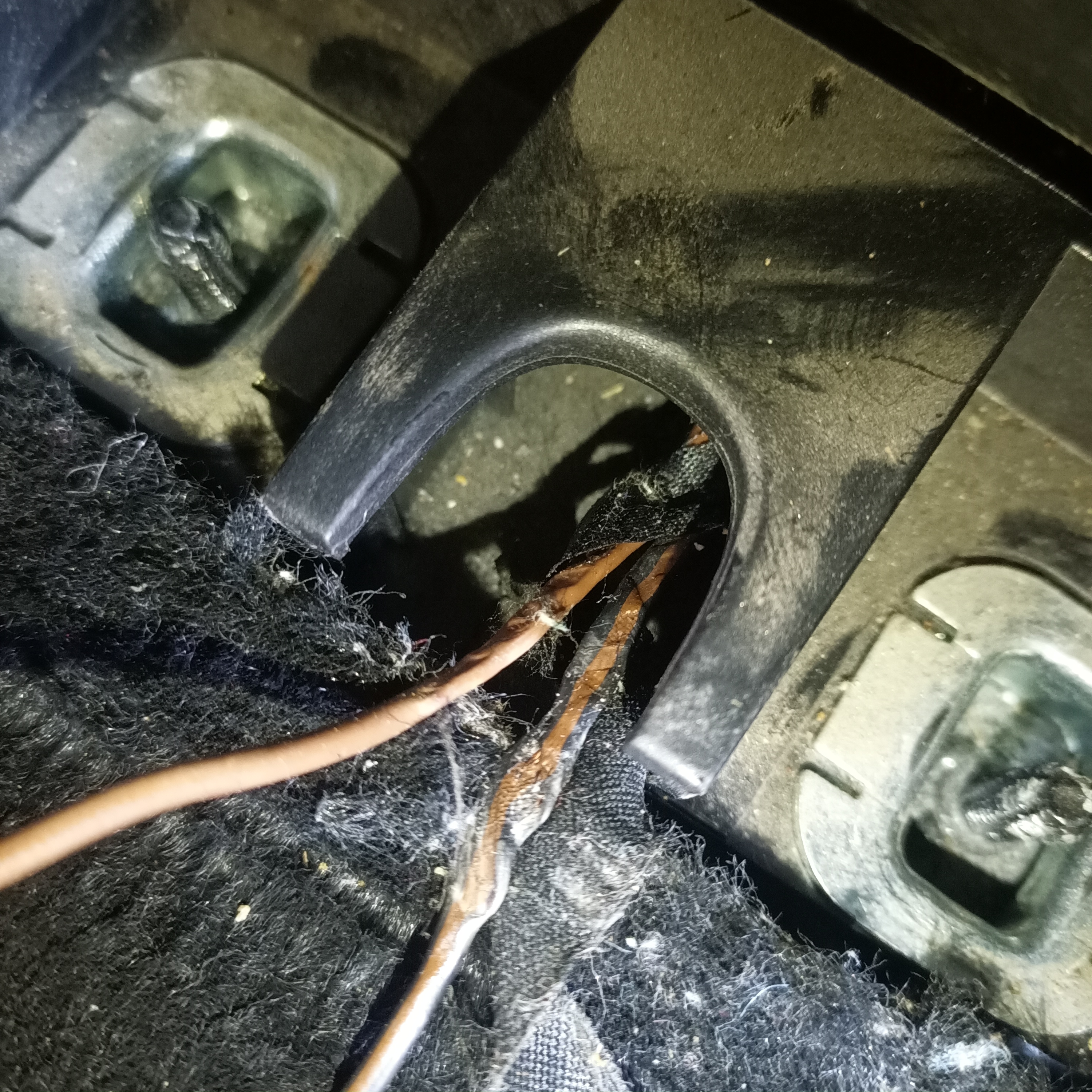

Сообщение Максимус » 30 апр 2023, 11:42
Нашёл :( пережат был в районе тонеля к полу где задний прикуриватель ,но до этого разобрал передний и снял обшивку багажника :shock:

Сообщение zyzyka » 13 июн 2023, 10:05
У меня такая ж беда оказалась недавно. Была проблема с блоком стояночного тормоза, и чтобы добраться надо как это все разбирать. Как сделал блок управления (я предварительно все сам разобрал, так как разбирали собирали раз 5-10 и увидел как это делается), поехал дома все сам собирать. Все работало, прикуриватели в том числе, после в дороге отключились оба. При вставление преда сразу при включении зажигания сгорал. Я примерно предпологал, что мои кривые руки были виноваты, но я передний прикуриватель выключал физически, а преды все равно горели. Полез к заднему, и у меня как у Максимуса, провода попали при сборке под один из двух креплений и были зажаты. Всем добра.
