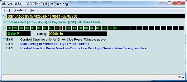

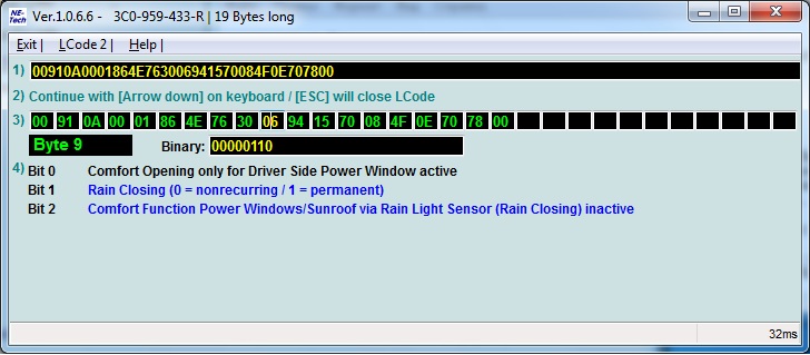

Сообщение shlerik » 19 ноя 2014, 18:07
Комрады , вопрос к тем у кого русский шнурок, ну или кто итак знает, что означают в 46 блоке - 9 байт - 1 и 2 бит
46 блоке - 9 байт
один из них включает закрытие окон при дожде, подозреваю что 1 бит, а для чего другой бит?
если можно то скрин с русским языком, хотя и просто расшифровки буду рад

Сообщение El Gato » 23 ноя 2014, 09:57
shlerik писал(а):Комрады , вопрос к тем у кого русский шнурок, ну или кто итак знает, что означают в 46 блоке - 9 байт - 1 и 2 бит
Правильно подозреваете. Первый бит активирует. Там 0 - единовременно( один раз), 1 - постоянно.
Второй бит - функция закрывания окон / люка крыши при дожде не активна.

Сообщение shlerik » 23 ноя 2014, 11:36
Спасибо! то есть 1 бит отмечаем, второй нет

Сообщение El Gato » 23 ноя 2014, 12:51
shlerik писал(а):Спасибо! то есть 1 бит отмечаем, второй нет
Ага!
