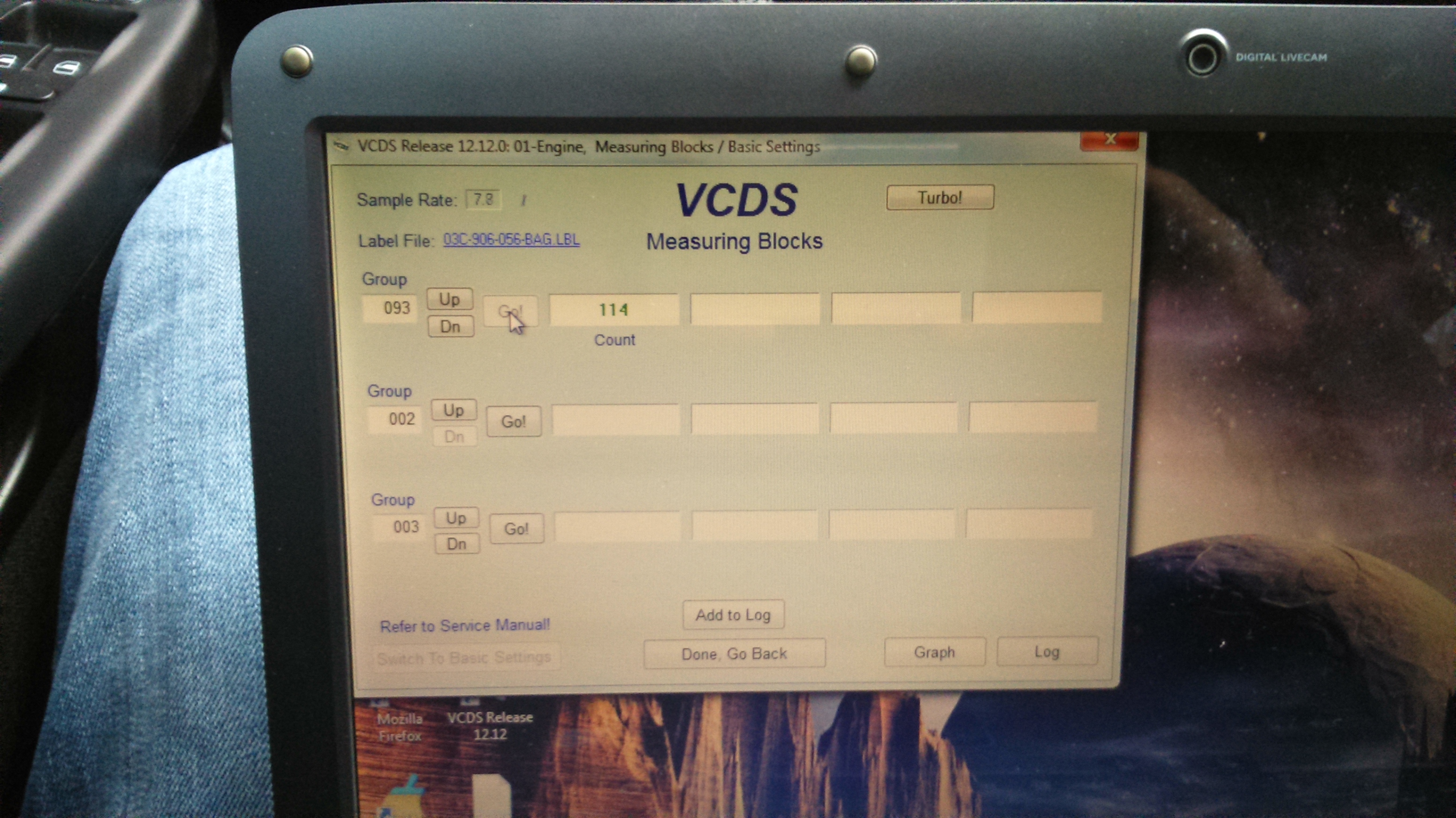

Сообщение andru07 » 26 фев 2015, 03:02
Подскажите пожалуйста, у меня Passat B6 1.6 FSI BLF 2005г.в., 115 л.с. начитавшись форума купил шнурок VAG COM 12.12 VCDS, подробных мануалов не нашел делал интуитивно так как все на английском. Вчера решил проверить угол натяжителя цепи грм зашёл в: 01 Engine потом в Meas. Blocks - 08 в окошке Group ввёл 093 и кнопку Go!
Машина была заведена, температура 90.
Получил такой результат на фото:

Сообщение Alemania » 26 фев 2015, 07:25
andru07 писал(а):Подскажите пожалуйста, у меня Passat B6 1.6 FSI BLF 2005г.в., 115 л.с. начитавшись форума купил шнурок VAG COM 12.12 VCDS, подробных мануалов не нашел делал интуитивно так как все на английском. Вчера решил проверить угол натяжителя цепи грм зашёл в: 01 Engine потом в Meas. Blocks - 08 в окошке Group ввёл 093 и кнопку Go!
Подскажите почему не пишет угол может что то делаю не так?
Вам уже отвечали на этот вопрос. У вас двигатель другой, надо искать в другой группе. Я не знаю в какой.
