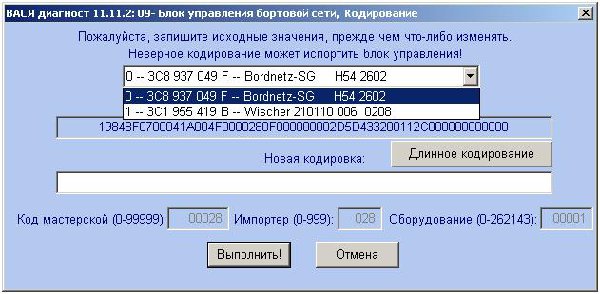

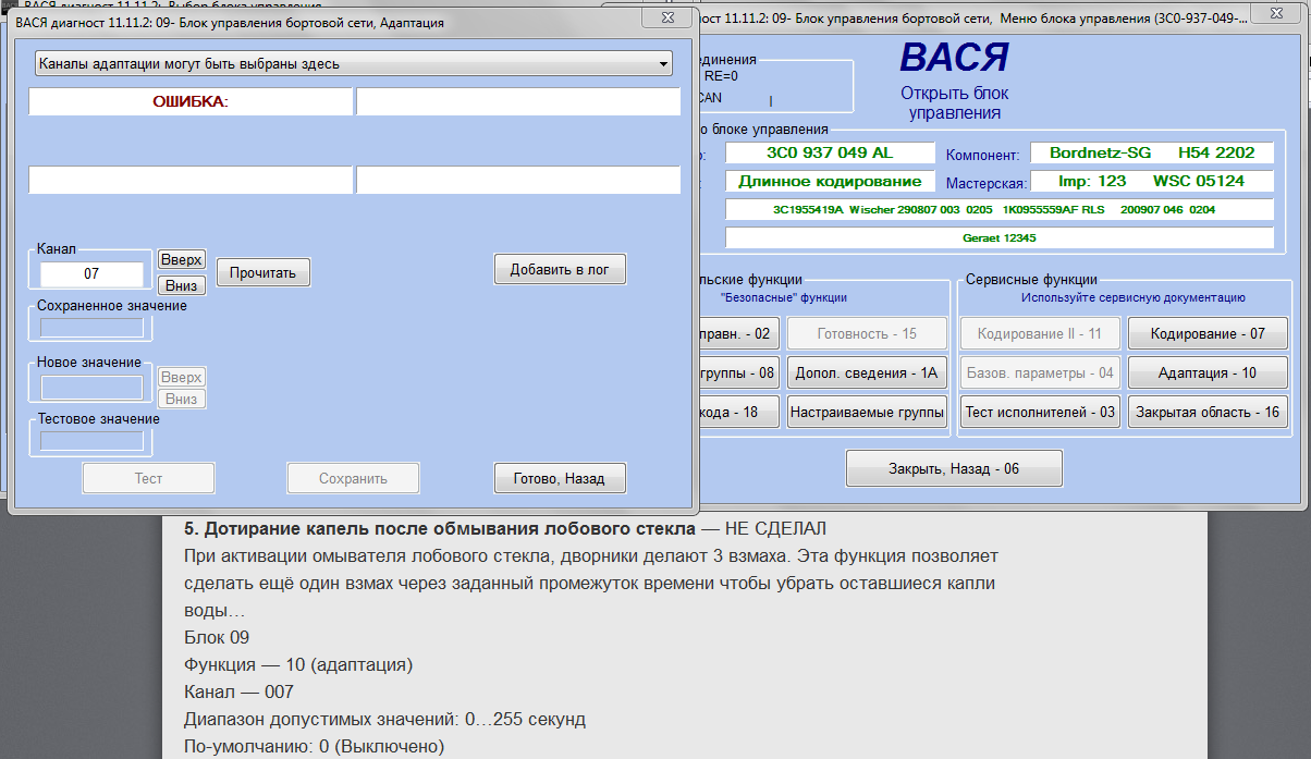

подскажите, может кто знает как отключить.... меня просто задолбала функция растирания грязи по лобовому.... начитавшись интернета полез искать как выключить "дотирку" стекла.... залез в 9 блок, 10 канал адаптаций, канал 07 или 007 - а там выкидывает ошибку. С 5-го по 8-й канал везде ошибки.
Что не так делаю?

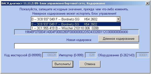

Сообщение Alemania » 27 фев 2015, 08:06
Попробуй выбрать Wischer и уже в нем в длинном кодировании отключить в 1 байте бит 3

Сообщение motoserzh » 27 фев 2015, 11:48
oowoo писал(а):подскажите, может кто знает как отключить.... меня просто задолбала функция растирания грязи по лобовому.... начитавшись интернета полез искать как выключить "дотирку" стекла.... залез в 9 блок, 10 канал адаптаций, канал 07 или 007 - а там выкидывает ошибку. С 5-го по 8-й канал везде ошибки.
Что не так делаю?
Отключать на сколько я понимаю надо не в адаптации а в длинном кодировании.

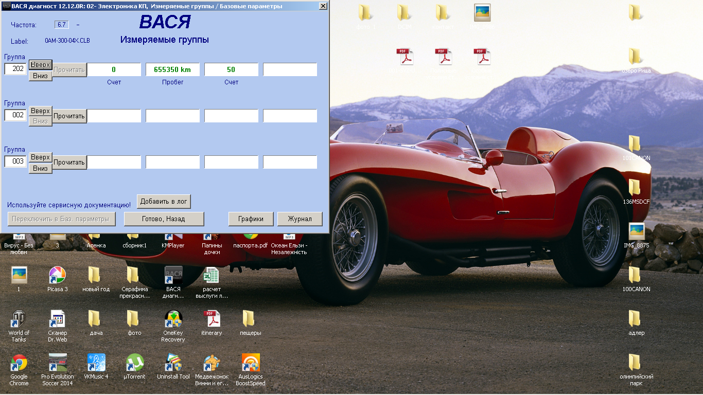

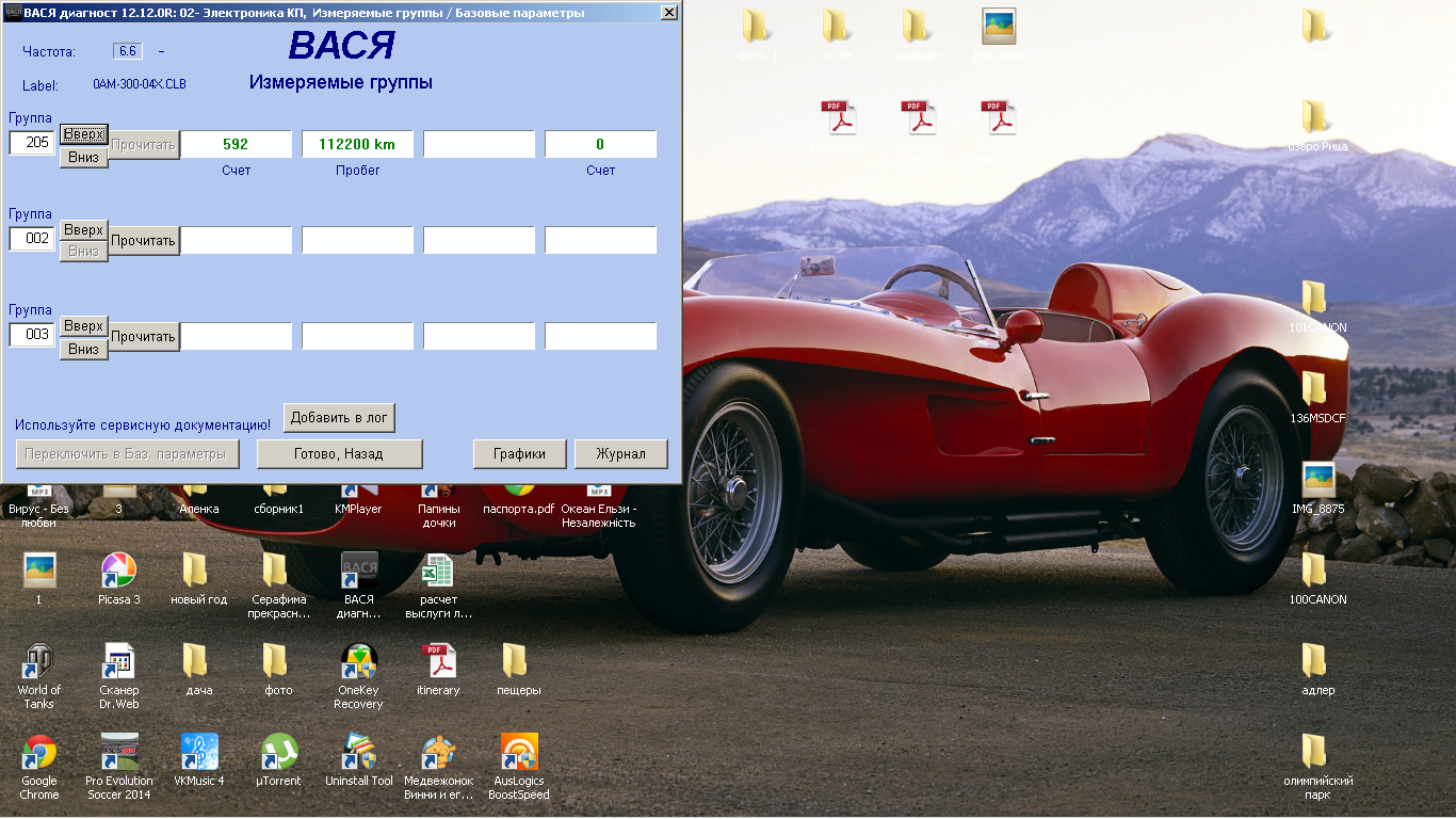

Сообщение patap82 » 04 мар 2015, 19:29
Всем доброго вечера!!!У меня такой вопросик, вчера решил проверить пробег по коробке и вот что получилось. На первом скрине пробег который соответствует приборке, а что за космический пробег на втором скрине :?

Сообщение Alemania » 04 мар 2015, 19:57
означает что нет ошибок по коробке. Когда будет ошибка туда запишется пробег при ошибке

Сообщение patap82 » 04 мар 2015, 20:01
а откуда сейчас такая цифра (655350 км) взялась? :?

Сообщение Alemania » 04 мар 2015, 20:14
Забей...это своего рода "пусто"

Сообщение patap82 » 04 мар 2015, 20:22
Alemania писал(а):Забей...это своего рода "пусто"
Спасибо, успокоил :D А в какой группе по двиглу смотреть?

Сообщение Alemania » 04 мар 2015, 20:27
зайди в Приложения -> Карта каналов
Сними лог с измеряемых величин в формате csv . там и увидишь по букофкам km где пробег
