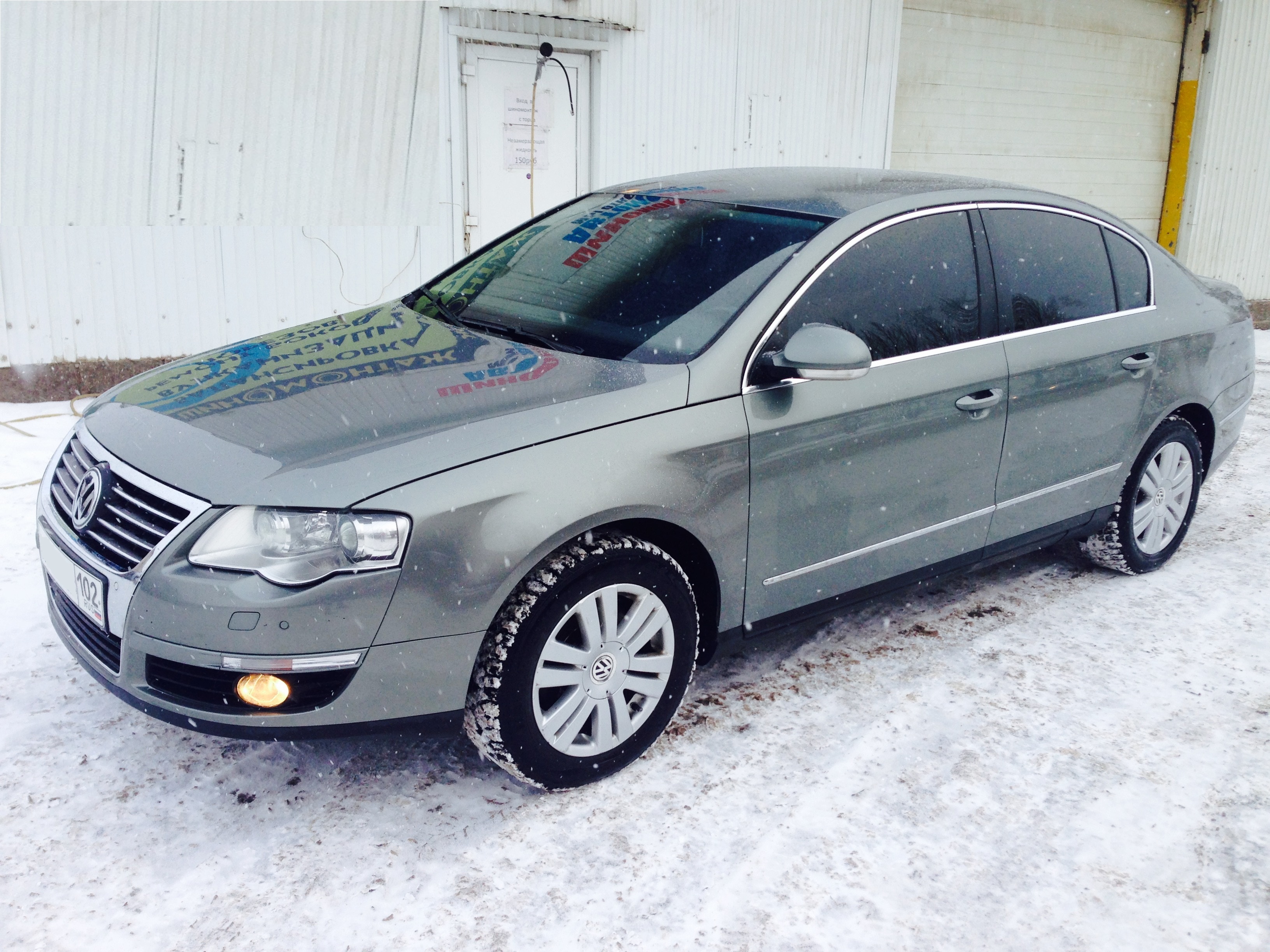

Сообщение Daniliv » 02 апр 2015, 22:07
Думать не кто не хочет
Сообщения: 10426
Сообщение shlerik » 02 апр 2015, 22:56
Для тех кто все еще не нашел ответ на данный вопрос
Необходимо выполнить сначала 1 пункт потом 2, ну и 3 по желанию
1. Включение дневного света — Северная Америка 09 блок -> Кодирование — 7 -> Длинное кодирование -> заходим в 0 байт и отмечаем 4й бит
Алгоритм работы фичи таков: горят только лампы ближнего света фар, никаких габаритов и подсветок приборной панели не горит. Когда ставишь авто на ручник, фары гаснут. При этом ручка управления головным светом в положении ОФФ или AUTO. Выключаем зажигание фары гаснут
2. Тоже самое, но через ПТФ
09 блок -> Кодирование — 7 -> Длинное кодирование ->Byte 17 Bit 4. Дневной свет с управляемой яркостью с использованием противотуманных фар/Daytime Running Light via Fog Lights
3. Можно изменить яркость
09 блок -> Кодирование — 7 -> Длинное кодирование ->Byte 20 Bit 1 и нажать "enter" — Уровень яркости в % /Decimal Value (Resolution: 1%)
Должно получиться так
Туманки горят, габариты нет
www.drive2.ru/l/6009256/
Vag-com 12.12
shlerik
Сообщения: 1249
Откуда: Уфа, Кумертау
Сообщение Aleks31 » 02 апр 2015, 23:04
Daniliv писал(а):Думать не кто не хочет
Нет не соображаем!что,куда смотреть,шнурок купил,а ума нема :?
BZB 1.8 АКПП-6 2008г.в
Aleks31
Сообщения: 297
Зарегистрирован: 23 сен 2014, 08:26
Откуда: Алексеевка 31.
Сообщение Aleks31 » 02 апр 2015, 23:08
shlerik писал(а):Для тех кто все еще не нашел ответ на данный вопрос
http://www.drive2.ru/l/6009256/
Спасибо,на выходных буду пробовать.
