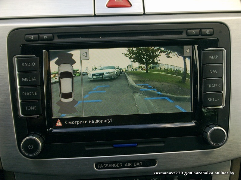

Вот как отображается у меня-

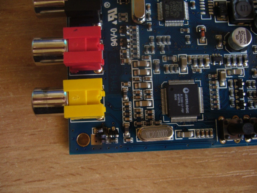

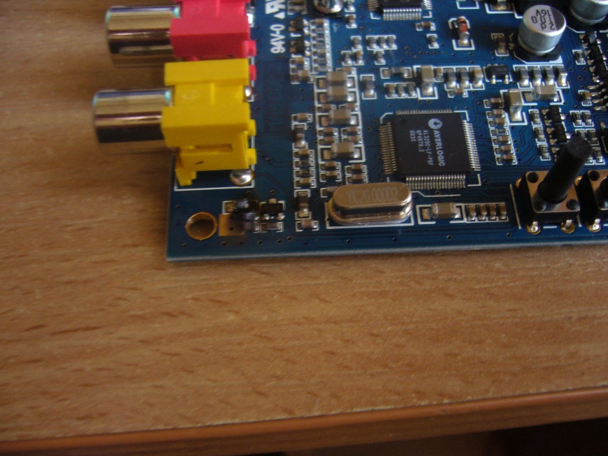

Сообщение mozg » 22 июл 2013, 13:32
Jim вот фото , не так что то подключил
