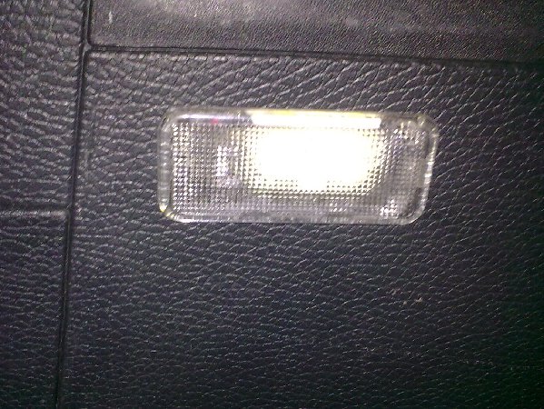

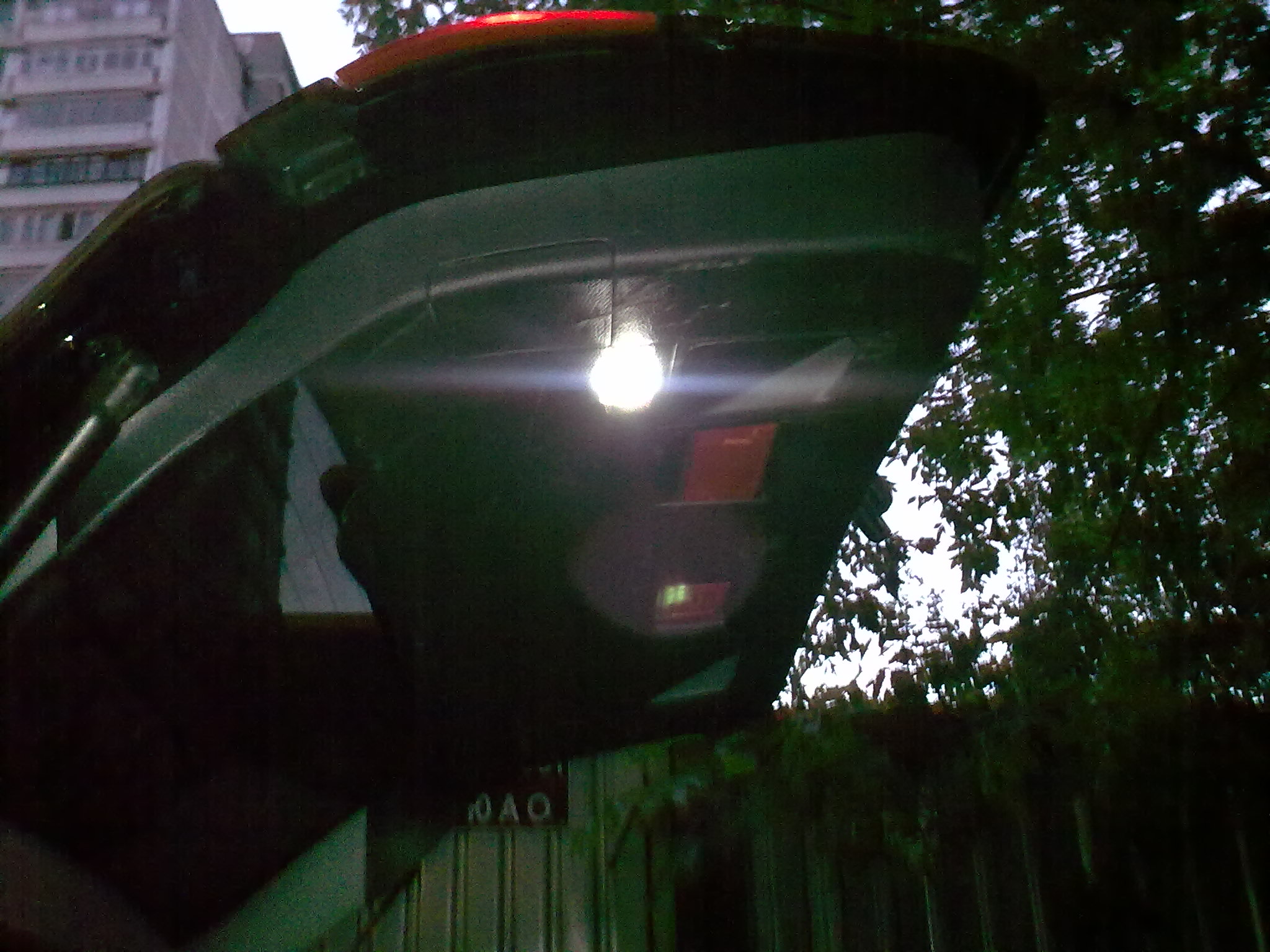

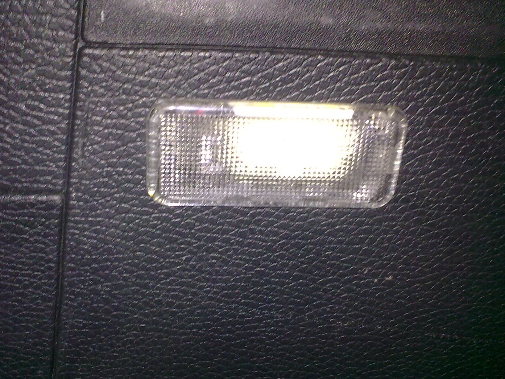

Сообщение demainst » 13 фев 2013, 22:31
Необходимо разбирать только дверь багажника. В салоне я снимаю только магнитолу, крышку на торце торпедо и заднюю накладку потолка.
Этого достаточно. Кстати, рекомендую заодно протащить к дверь и два провода от плафона освещения. Дополнительный плафон (у меня два) в двери очень полезен (на АУДИ ставят штатно).
