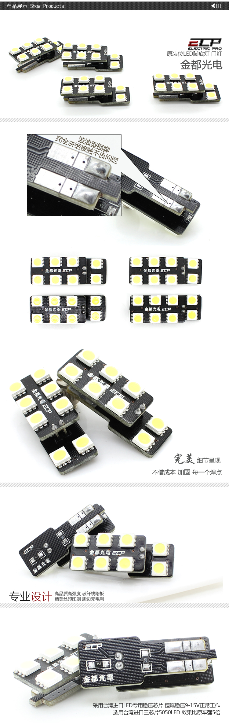

Сообщение allka » 19 июн 2014, 10:20
Приветсвую!
Ничего страшного в СС фонарях нет! Сам столкнулся с такой проблемой, закажи и поставь вот такие, и никакого "колхоза"
Светят отлично, если нужно - дам прямую ссыль на taobao или расскажу как заказать.

Сообщение pspapp » 19 июн 2014, 10:27
allka
О! Отлично!
Давай расскажи как и где заказать?

Сообщение allka » 19 июн 2014, 10:47
pspapp писал(а):
Не знаю, можно ли здесь давать ссылки на сторонние ресурсы.... может рекламой сочтут?
Вообщем Disclamer (Отмазка) - ссылка не реклама, сам там заказываю, и одноклубника с этого сайта тоже подсадил :D
http://www.ttnaru.com/product/RMjk4OjE0 ... obao-agent - это прямая ссылка на эти лампы, для заказа надо зарегестрироваться на сайте.
Выбираешь нужный цвет ламп, добавляешь в корзину, дальше все как в олбычном интернет магазине, единственное в примечаниях указываешь что тебе нужно именно для Passat CC 2012 года, т.к. мне сначала прислали вот такие лампы (от B6) Изображение
После того, как им написал, выслали бесплатно те которые нужно, но потерял месяц ожидания. Доставка до Москвы примерно 30-35 дней (если обычной почтой). Если есть вопросы по товару, можно онлайн переговорить с посредником (на русском понимают и отвечают) - кнопка в правом верхнем углу с надписью Live Chat

Сообщение allka » 19 июн 2014, 10:51
Вот еще дешевле, но фирма неизвестная... соответсвенно качество может быть не айс http://www.ttnaru.com/product/36879114991/taobao
Те что по предыдущей ссылке это ECP - очень хорошие лампочки, наверное лучшие из всех что я видел (у меня они же в подсветке дверей стоят)

Сообщение alex46 » 19 июн 2014, 11:16
Ребят, у меня в приборке можно настраивать степень яркости подсветки ног (поставил 20%, ночью легкая такая подсветка радует :) ) Появилась мысль заменить на светодиоды, но вот вопрос: будет ли меняться их яркость?

Сообщение allka » 19 июн 2014, 11:25
alex46
Будет! Все работает также как и с лампами, единственное, наверное нужно будет Vag-Com-ом указать что стоят не лампы, а светодиоды!
Cent. elect. -> Coding -> Long Coding Helper. И активируем в 12 байте 5 бит (если светодиоды, то нужно еще активировать в 25 байте 3 бит) и в 20 байте 0 бит.

Сообщение demainst » 19 июн 2014, 23:49
pspapp писал(а):Нашёл вот на али
ценник конский
http://ru.aliexpress.com/item/Ecp-vw-20 ... 88170.html
Не очень понятно, но судя по всему, цена за к-т из 4-х штук. По второй ссылке все равно дешевле вдвое.
По поводу яркости сомневаться не приходится :D
Re: Подсветка ног.
Сообщение demainst » 19 июн 2014, 23:55
alex46 писал(а):Ребят, у меня в приборке можно настраивать степень яркости подсветки ног (поставил 20%, ночью легкая такая подсветка радует :) ) Появилась мысль заменить на светодиоды, но вот вопрос: будет ли меняться их яркость?
Если ставить диодные лампы как на фото выше (по 8 диодов) все будет работать как с лампочками. А если еще и сзади будет такая подсветка, то тем более - мощность почти сравняется с лампами.
Re: Подсветка ног.
Сообщение allka » 20 июн 2014, 10:25
Совершенно верно! В ссылке - комплект из 4 ламп, в связке с задними - никаких ошибок нет, яркость настраивается, на 100% светят только при открытии (что удобно), цвет любой есть (у меня стоит обычный белый без синевы).
