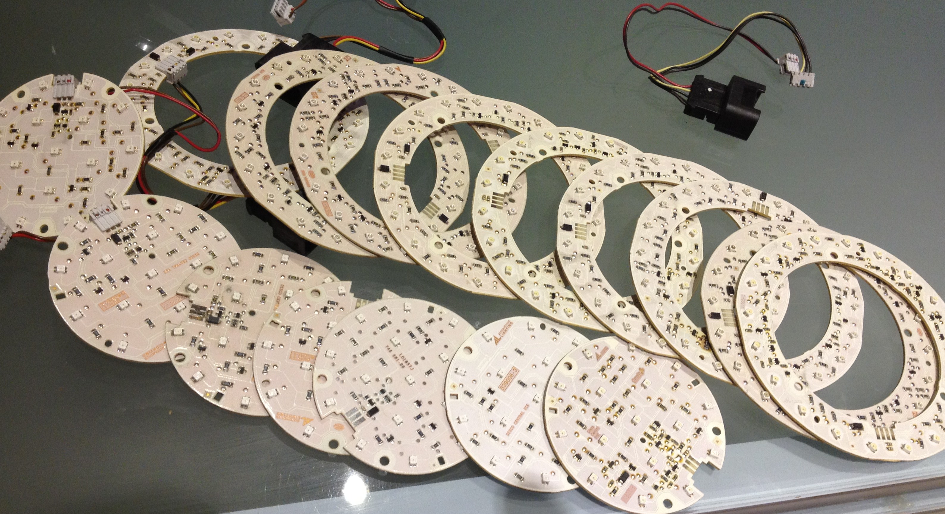

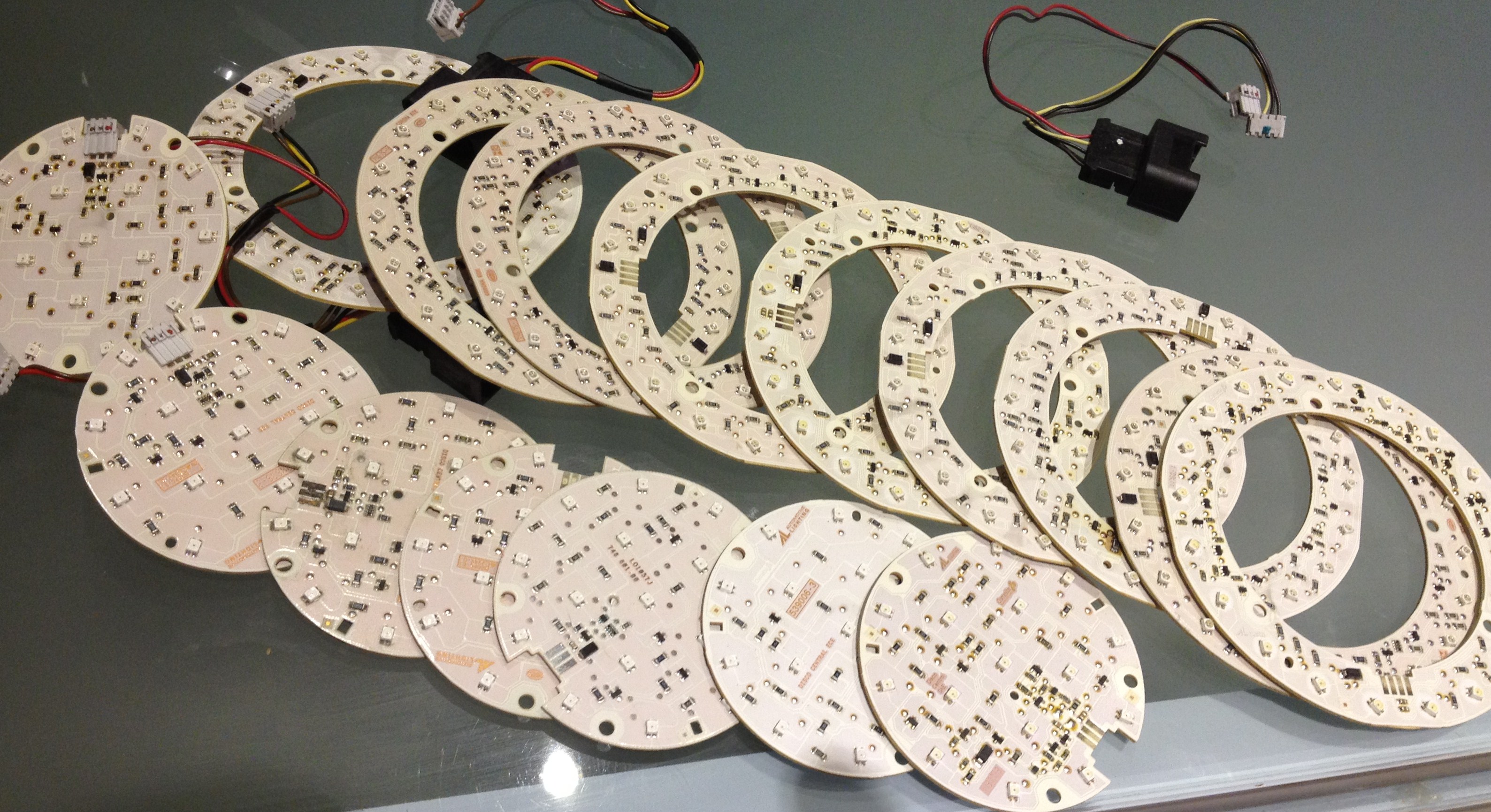

Сообщение demainst » 14 июн 2013, 09:19
Alemania писал(а):demainst
а чендж возможен ? :)
я вам плату без одного диода, а вы мне рабочую :) . Естессно за деньги
Руки не доходят ремонтировать... Это не все, фотка прошлогодняя...
Re: задние фары мигают
Сообщение Alemania » 14 июн 2013, 09:29
Хорошая коллекция. Будет чем на пенсии заняться :) .
