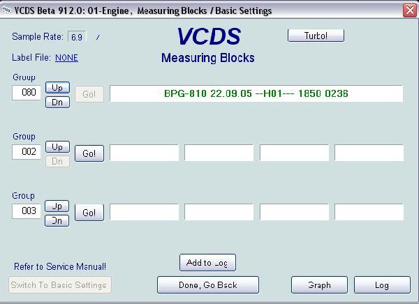

Сообщение dim@k » 16 апр 2013, 11:01
Alemania писал(а):Недавно сохранил в файл csv каналы измерения двигателя, там есть параметр :номер 80 RB8-658 13.02.10 AAH15--- 1360 0126,, .Сорри подписей нет что это означает, но дата февраль 10 года
просканил блок, сентябрь 05 года, т.е. если я правильно понял никто не перешивал. Или при прошивке дата может и не измениться?

Сообщение Alemania » 16 апр 2013, 12:03
dim@k писал(а):просканил блок, сентябрь 05 года, т.е. если я правильно понял никто не перешивал. Или при прошивке дата может и не измениться?
Чтобы ответить на этот вопрос, надо слишком хорошо знать контроллер, либо самому менять прошивки. Я не являюсь ни тем, ни этим :) Могу только предполагать. предположения такие. Сама машина о текущей дате ничего не знает, нет у нее встроенного календаря, особенно в блоке двигателя, значит дата устанавливается при прошивке. Дальше надо смотреть \ думать как это делается. Дальше я пасс.
Появилась еще одна дурацкая мысль )))) Когда меняли сцепление официалы, то в каком то из параметров коробки, я видел пробег 31 000 км. Это именно тот пробег на котором была сделана замена сцепления. А вот пробег в контроллерах точно есть и возможно контроллер может сам записать пробег при котором были сделаны изменения. Но для блока двигателя не подскажу, есть ли такое. Для коробки могу найти параметр просто из опыта, что знаю цифры пробега, когда по факту была сделана замена.
Хотя, насколько я помню, где то один товарищ говорил, что если официалов попросить, то они могут из офф лайн базы перепрошить блок.
Я просто немного суть вопроса уже потерял. Речь идет о том, чтобы в принципе вернуть для надежности заводскую прошивку или определиться, а менял ли кто прошивку ?
если первый вариант, то наверно можно попросить официалов для надежности перепрошить блок
если второй вариант , то одни догадки как в этом убедиться.

Сообщение dim@k » 16 апр 2013, 12:28
Alemania писал(а):Я просто немного суть вопроса уже потерял. Речь идет о том, чтобы в принципе вернуть для надежности заводскую прошивку или определиться, а менял ли кто прошивку ?
второе! но если речь пошла о надежности, то после второго возникает вопрос о первом: официалы это делают бесплатно?

Сообщение Alemania » 16 апр 2013, 12:52
dim@k
конечно за деньги, если вообще согласятся. Щас даже за сыр в мышеловке мыши платят )).
Зашел сейчас на сайт VWVortex почитать про прошивки ЭБУ. Америкосы тоже корки мочат. У парня Гольф 12 года, купил он шнурок, законектился и в блоке двигателя увидел ошибки с датой возникновения 2008 год. Поехал к официалам (американским ) Те ему поставили диагноз - это дата пиратской прошивки ЭБУ двигателя. Парень пишет. Я в ах...уе , КАК ОНИ СМОГЛИ это определить если автос обслуживался только у них и никаких прошивок никто не менял.
Так что..у меня пока идей больше нет. Дальше надо к умным обращаться

Alemania писал(а):законектился и в блоке двигателя увидел ошибки с датой возникновения 2008 год.
Как вариант это дата заливки софта в заводской блок..

Сообщение Alemania » 16 апр 2013, 13:07
Вооот...наконец то грамотные люди подтянулись. Так все таки, откуда дата берется в измеряемых параметрах ? Можно ли при перепрошивке оставить старую дату ? и номер старой версии ?

Сообщение pashustic » 16 апр 2013, 13:12
Alemania писал(а):Можно ли при перепрошивке оставить старую дату ? и номер старой версии ?
При перепрошивки блока он возьмет дату обновления софта!!! Еще уточню точную версию, дабы не врать!!
