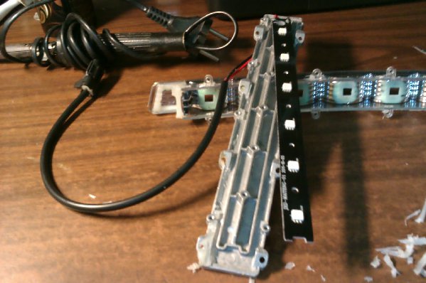

Jack92 писал(а):Вась,поискал по инету сверхяркую ленту.Продаётся только рулонами.Посмотрю ещё в южке.
Я искал диоды. Нашел. Но не та яркость.. там 12000К вроде!!! И в китае они стоят по другому ;)
Если собрался ставить лентам.. то меняй обе, чтобы попасть в цвет!
Re: Не горит один диод в ДХО.Фото
Сообщение Jack92 » 15 июл 2013, 20:59
pashustic писал(а): там 12000К вроде!!!
Вот их данные:
Диапазон цветовых Температур: 5000K-6000K
Мощность: 6W/шт
Номинальный Рабочий Ток: не более 50 мА
Стабильность тока: менее 2 мА (24 часа)
Яркость :600-700LM/шт. (левая и правая строго симметричная )
Получается вот такая лента даже ярче: http://www.fedomo.ru/product/5050-15w-1 ... vet_20083/

Jack92 писал(а):Мощность: 6W/шт
с такой мощностью и без радиаторов они долго не проживут
Сообщение Jack92 » 16 июл 2013, 07:49
У них есть радиатор.Его видно на фото: download/file.php?id=14907&t=1
У меня и головной свет и ПТФ галогенки.Поэтому мне больше подойдёт тёплый.
Но я уже писал,что найти один метр такой ленты будет не просто.Инет выдаёт только инет-магазины,где она продаётся оптом.Попробую найти на "южке".Но судя по характеристикам у этой ленты диоды вообще по 15 ватт.Она и бампер расплавит.
Сообщение PAMA » 17 июл 2013, 11:58
Jack92 писал(а):У них есть радиатор.Его видно на фото: download/file.php?id=14907&t=1
это не радиатор, а корпус
к радиатору диод (или плата с диодом) полностью прилегают
Сообщение Jack92 » 17 июл 2013, 13:06
Может и так.Но зачем для корпуса делать такую толстую пластину из люминия,если не для теплоотвода?
