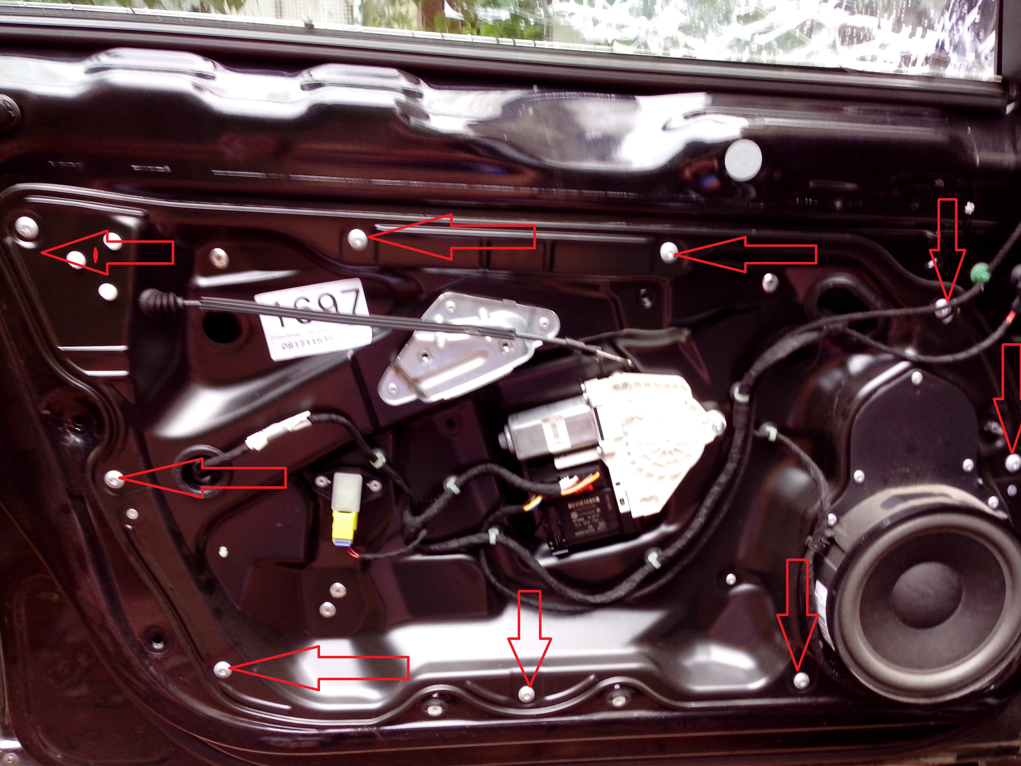

Процесс пошёл! Обшивку двери снял, провода отсоединил, стекло вниз опустил, заглушки резиновые над болтами крепления стекла вынул, стекло опустил вниз. Но! То ли я не туда смотрю, то ли ещё что! Но при опущенном стекле болты недоступны из-за самого стекла! Оно закрывает к ним доступ, а поднять стекло нельзя до конца! Между наружней обшивкой и стеклом есть еще одна, на которой закреплен динамик. Она прикреплена теми же "торксами" на Т30 (отметил стрелками красными на фото). Её тоже нужно снимать, чтобы стекло на место поставить?

Andrew71rus писал(а):Думаю, стекло вылетело из направляющей, когда дверь открывал-закрывал с опущенным до конца стеклом на таможнях. Интересно, без разбора двери стекло можно вернуть в нормальное положение, что бы хоть поднять?
откуда такой вывод, что оно вылетело из направляющей? И если в момент поднятия попробовать рукой помочь стеклу, не получается?

Andrew71rus писал(а):Процесс пошёл! Обшивку двери снял, провода отсоединил, стекло вниз опустил, заглушки резиновые над болтами крепления стекла вынул, стекло опустил вниз. Но! То ли я не туда смотрю, то ли ещё что! Но при опущенном стекле болты недоступны из-за самого стекла! Оно закрывает к ним доступ, а поднять стекло нельзя до конца! Между наружней обшивкой и стеклом есть еще одна, на которой закреплен динамик. Она прикреплена теми же "торксами" на Т30. Её тоже нужно снимать, чтобы стекло на место поставить?
Стекло нужно ,,,-опускать или поднимать до тех пор ,-пока в отверстиях не покажутся болты ! Откручиваешь и вытаскиваешь стекло ! Всё !!!!!!

Сообщение Andrew71rus » 25 авг 2013, 20:24
Это не вывод, а предположение, основанное на том, как поднимается стекло. Почему бы его не проверить? Стекло не поднимается до конца. Я его в момент поднятия и влево-вправо качал и вверх тянул. Теперь осталось только до него добраться. Обшивка то снята.

Сообщение Andrew71rus » 25 авг 2013, 20:27
Как его можно опускать или поднимать до тех пор, пока в отверстиях не покажутся болты, если это стекло заклинило? Оно выходит на 10 см максимум. Стекло опускаю вниз - болты оказываются между ним и отверстием, на которым были заглушки. То есть, если вставить в открывшиеся отверстия ключ, то он попадёт не на винты, а упрётся в стекло. Ведь оно же опущено!
Вверх стекло до конца не подымается, я для этого и разбирал обшивку по данным мне советам. Поэтому, доступ к болтам не возможет. Или ты чего не договариваешь про то, как поднять стекло? Да и зачем вообще говорить про "вытаскиваешь стекло"? Это зачем будет нужно? Я его менять не собираюсь.

Сообщение alekst1201 » 25 авг 2013, 20:35
а что мешает снять эту пластину, на которой все закреплено?

Сообщение Andrew71rus » 25 авг 2013, 20:45
alekst1201 писал(а):а что мешает снять эту пластину, на которой все закреплено?
В принципе, ничего. Ключи тут продавались хреновые, китайские. Да и эти еле нашёл. Эти 10 болтов "торкс" на пластине сильно затянуты, и ключ огалтался. Завтра куплю новые. Но, дабы зря не снимать спрашиваю, ибо иного решения не вижу.

Сообщение Alexx818 » 25 авг 2013, 20:48
А вот это вопрос ,-снимется ли эта металлическая карта без снятия стекла ? В принципе попробуй ......только тебе придётся вытаскивать три белые пластиковые пипки в верхней левой части двери !

Сообщение Andrew71rus » 25 авг 2013, 20:51
Alexx818 писал(а):А вот это вопрос ,-снимется ли эта металлическая карта без снятия стекла ? В принципе попробуй ......только тебе придётся вытаскивать три белые пластиковые пипки в верхней левой части двери !
Завтра ключ новый Т30 куплю и попробую. Иного выхода не вижу. Доступ к болтам откроется только при поднятом стекле, а его поднять пока невозможно. Что за белые пластиковые пипки в верхней части двери? На моём фото они видны?
