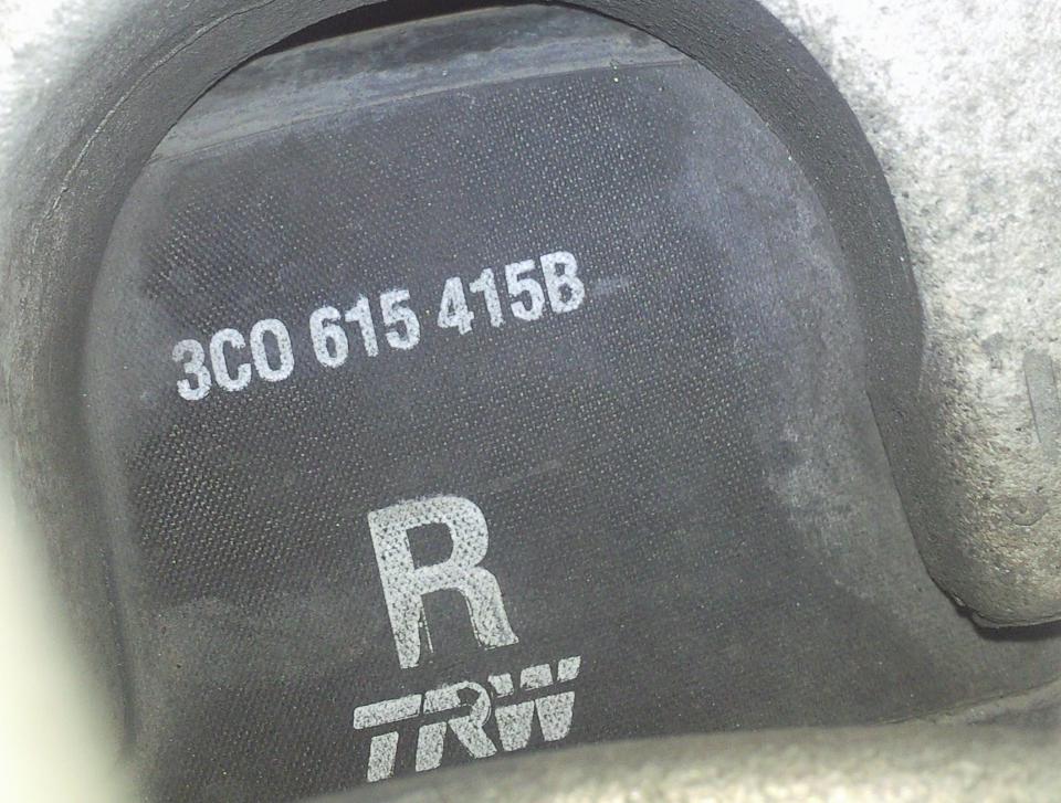

а у меня стоят 3C0615415В тоже без датчика
на колодках написано TRW но сам номерок по экзисту не пробивается...
мож кто подскажет в чем дело что это за номер?

а по колодкам я не зря озадачивался, датчика точно нет
задние колодки сносились снаружи осталось 1,5-2мм внутри 0-1мм....
датчик есть только в передних (так-то логично почему)
но почему у меня быстрее задние сносились в сервисе только руками развели...
фото моих колодок:
