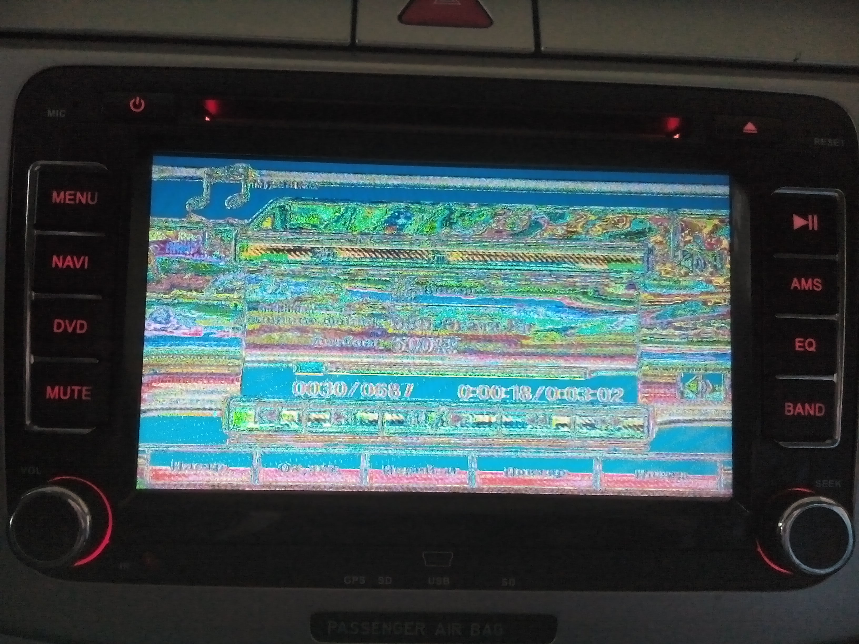

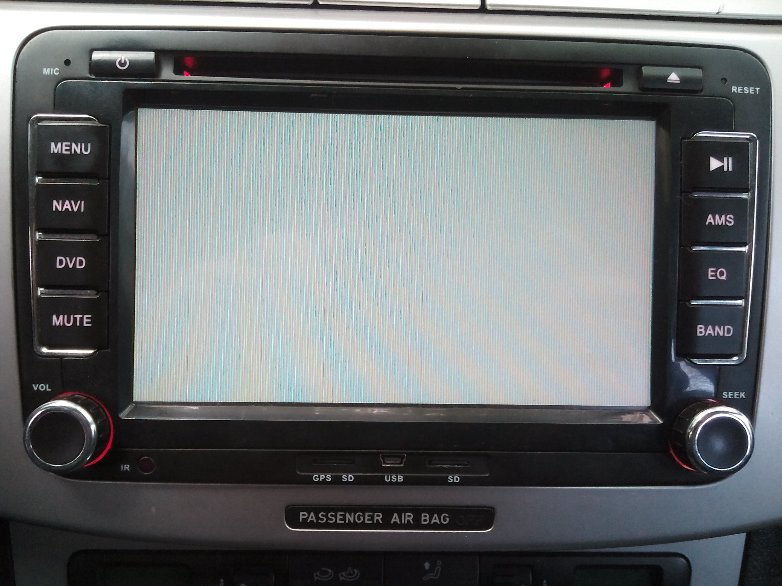

Добрый день всем. Проблема тоже в утечке тока. Авто Passat B6-Variant 2007 2,0 TDI AGF. BKP 140 л. Садило аккумулятор за сутки, если каждый день езжу, то ничего. Утечка была в пределах 200 - 300 мА (0,23- 0,35 А). путем выдергивания предохранителей нашел под номером F7 в блоке в моторном отсеке, при его снятии падоло все по 0,00. F7 - это цепь навигатор, головное устройство и тв тюнер. Первым делом полез смотреть Gateway :3СО 907 530Е 12S HW3CO 907 951. Вроде стоит с буквой Е, как положено. Далее отсоединяю и вынимаю головное устройство, закрываю авто , утечка минут через пять - десять примерно, составляет 0,04 - 0,05 А, все в норме. В чем может быть проблема, в gateway или неужели в магнитоле. Магнитола Ksize DV-CHVWb иногда глючит, при включении просто серый экран с цветными полосами, но музыка с флешки играет хорошо, как то раньше включалась после часа езды на машине, только сенсорный экран плохо реагирует на пальцы. Или бывает весь экран смазан просто в цветные полосы.
