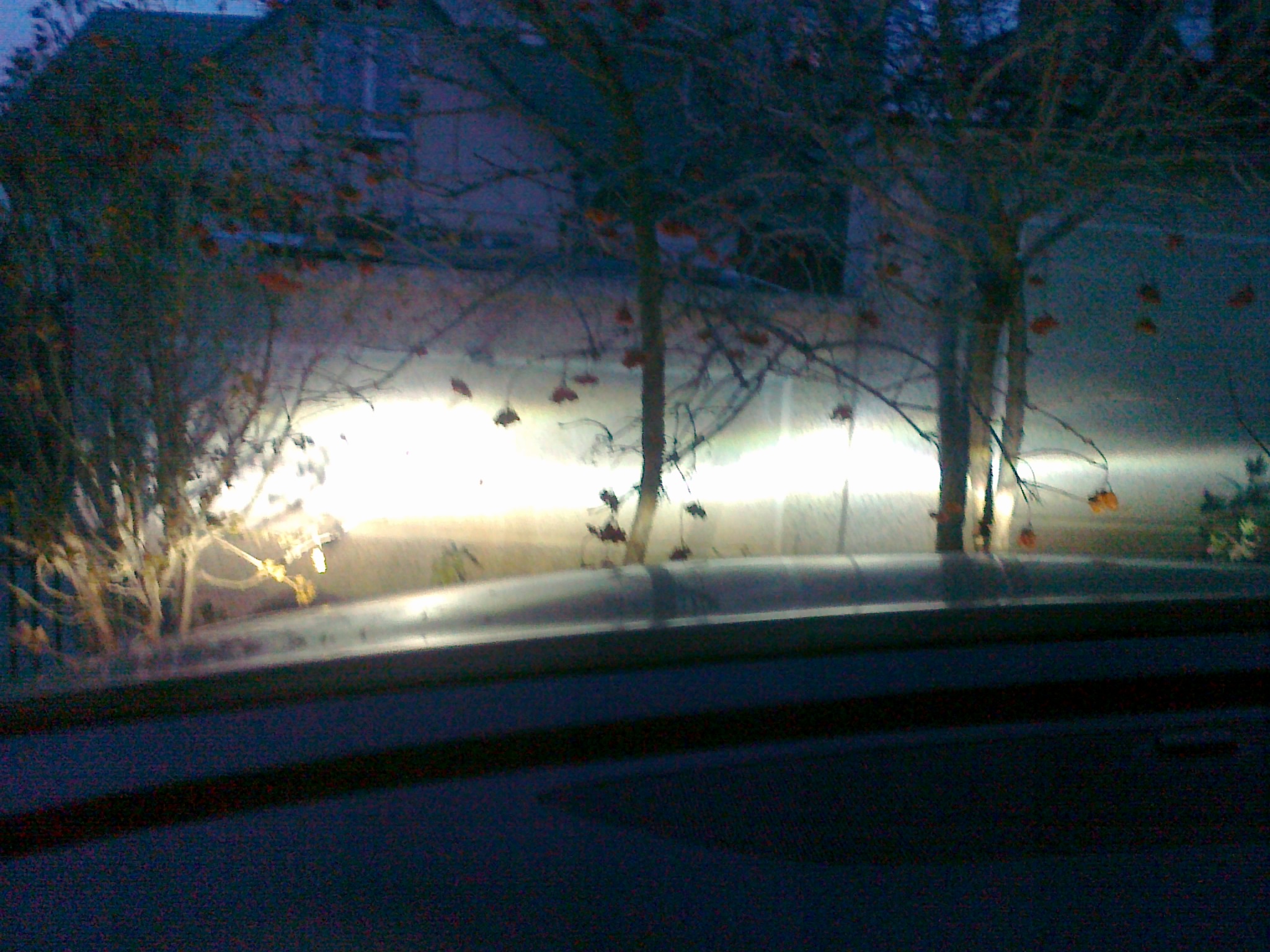

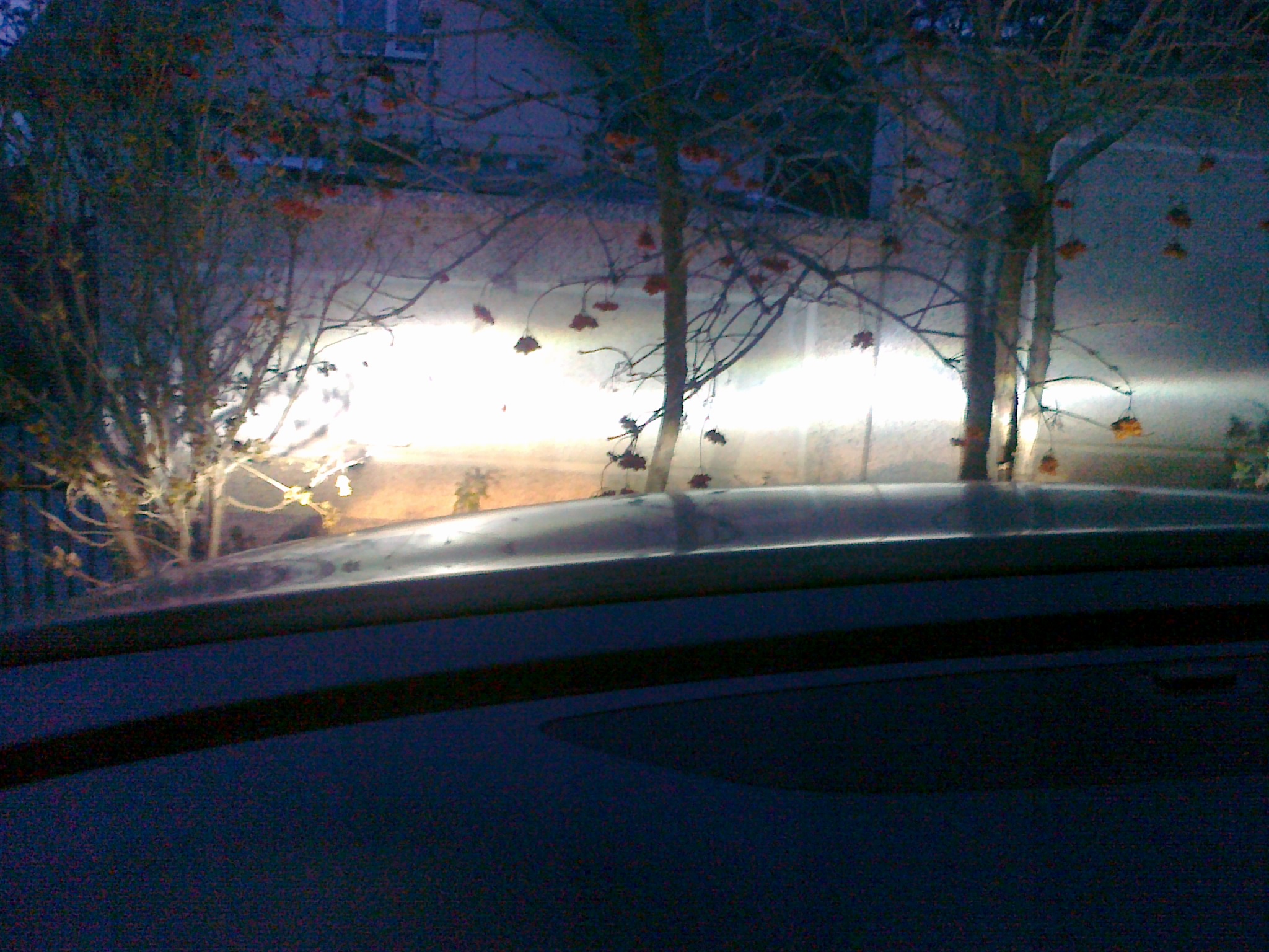

по забору видно что правая и правда светит тусклее намного, но при это м свет почему то обрывается в правую сторону... (обочину не освещает никак)
да и по линзе правой видно что свет по ней не распределяется ...
странно...
хз.
все там они поворачиваются во все стороны линзы? ошибок по шнурку нет?
я бы начал с замены лампы!

так в том то и дело что света очень не хватает, на дороге вообще не видно границы освещения, очень мало расстояние которое видно... если бы не ПТФ, то вообще беда...Завтра попробую еще фото сделать, только вот фиг знает как лучше сфоткать и на чем...

да поворачиваются они во все стороны, ошибок не выдавало... правая линза как рассеивает свет а не пучком бьет... бля на китайце у друга свет на много лучше светит, аж сука завидно становится )) ТО что снять бампер я понял, буду пробовать...

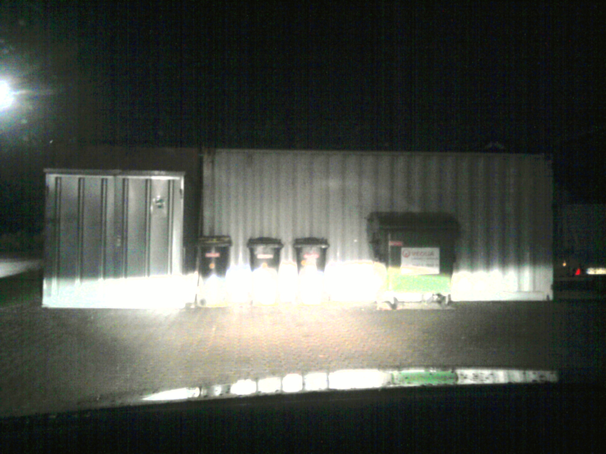

вот как светят мои. для сравнения

выключи нештатный дальний свет! :D
давай теперь все показывать как у кого что светит? :lol:

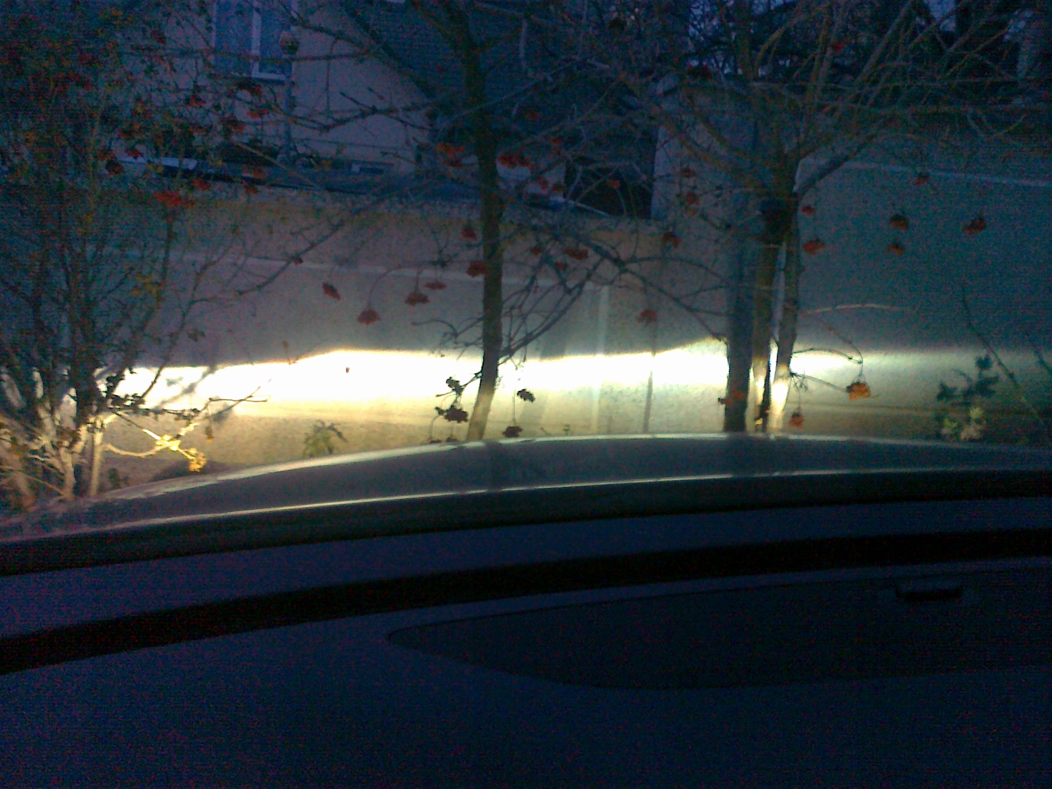

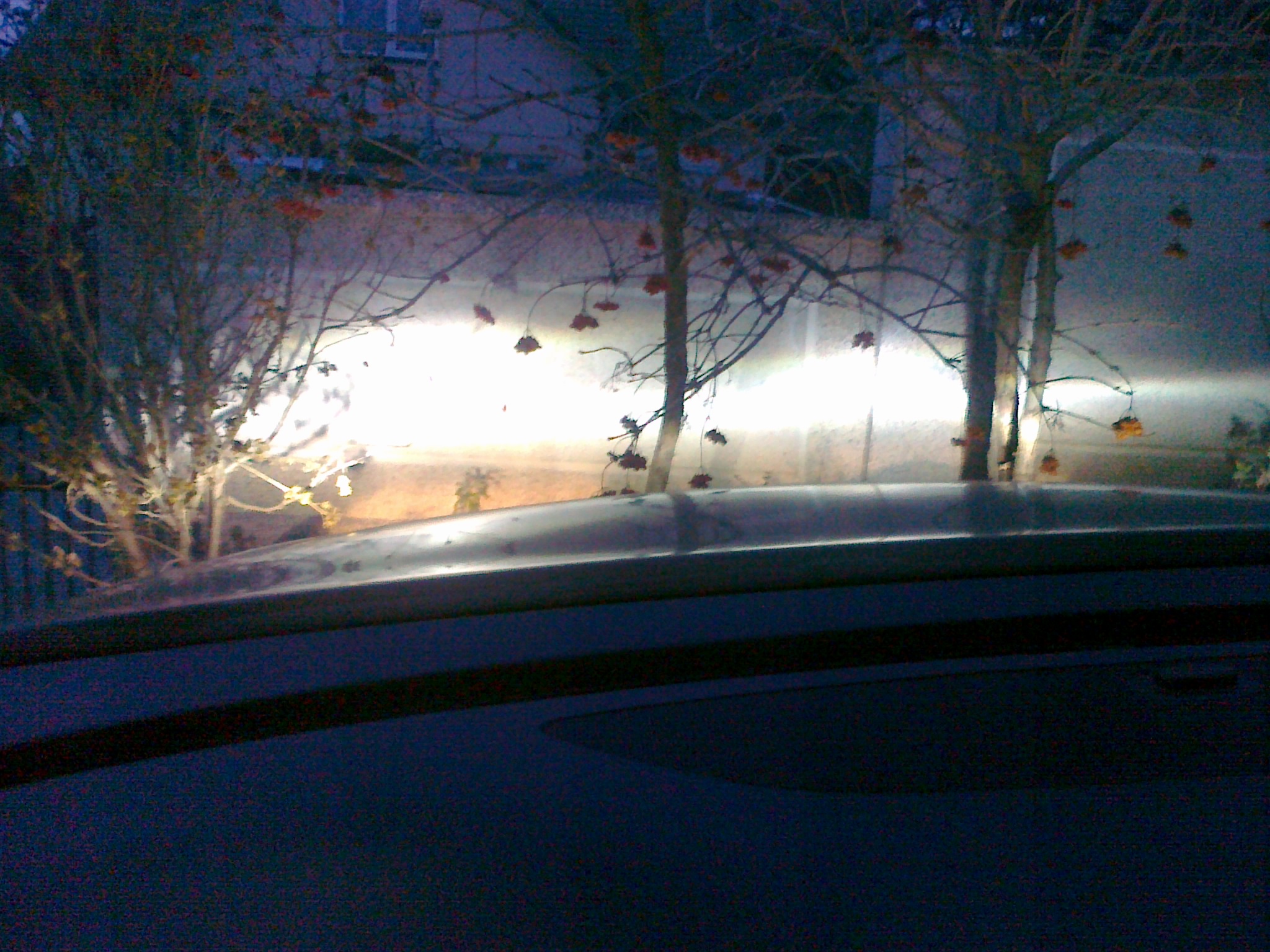

Оцените свет моей оптики (адаптивный ксенон). В сухую погоду плохо, а в слякоть можно выключать.
Ближний+дальний+ПТФ
Ближний+дальний
Только ближний

видишь у правой лампы уже другой спектр...и просела... меняй...
LASER!
