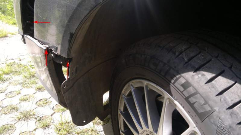

Вот:
снимаем 1 колесо, откручиваем переднюю часть подкрылка,

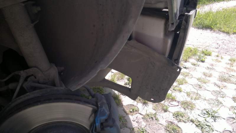

Со второй стороны просто поворачиваем колесо и так же откручиваем переднюю часть подкрылка,
стрелками показаны точке крепления бампера. и еще снизу штук 8 торксов.

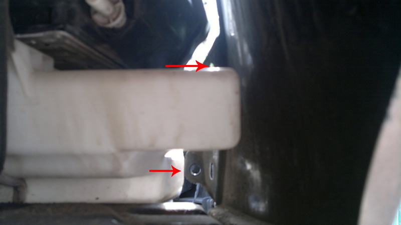

Отгибаем подрылок, и внутри есть два крепления бампера, откручиваем их головкой на 10

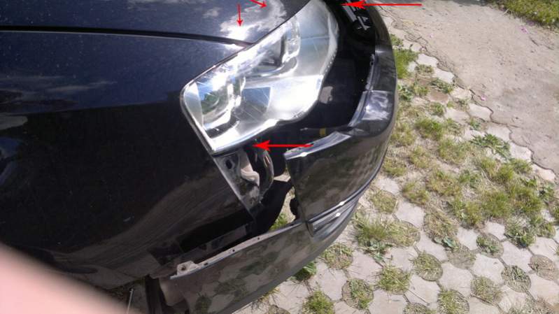

Еще под фарой пластик крепления фары, там 3 торкса. Все надо снимать.
все открутили, можно выдвигать бампер

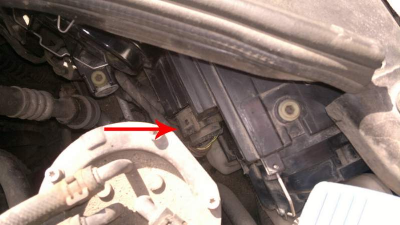

Стрелками показаны точки крепления фары
Снимаем фишку с фары, и вынимаем ее.
