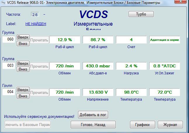

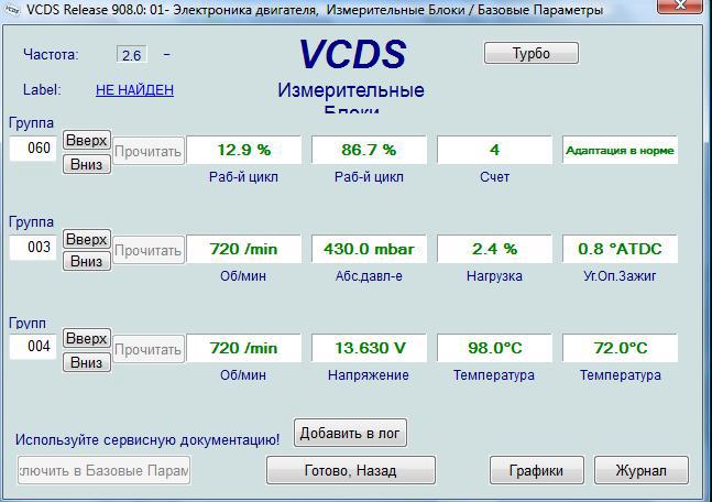

Comcord писал(а)::?:
Смотрите группу 060 измерений.Кнопочку GRAPH нажимаем и давим газ в пол до упора(дв-ль остановлен).При нормальной работе ДЗ характеристика должна быть симметричной. Другое дело про датчик температуры .При его отказе сигнал нагрузки дв-ля корректируется по датчику давления во впуске.Возможно, что ЭБУ прикрывает ДЗ из-за неверной нагрузки.Надо бы глянуть показания датчика давления и положения ДЗ в группе 3 и температуры на впуске в группе 4 на хх и диапазоне до 2000.

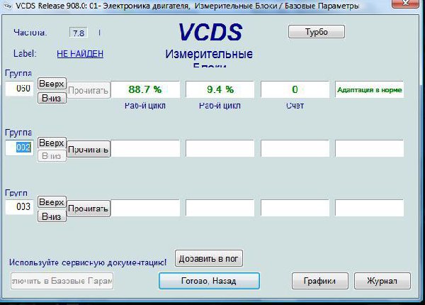

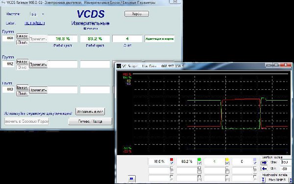

Сообщение Comcord » 15 июл 2011, 20:38
вот что получилось:

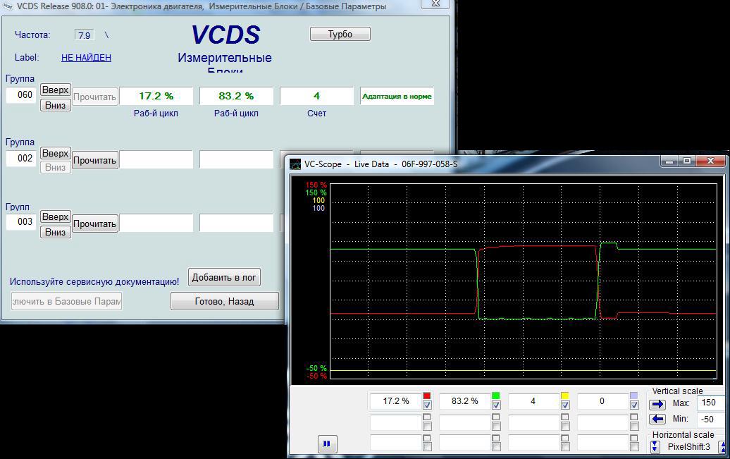

Сообщение Klon » 15 июл 2011, 23:41
Вся проблема в ДЗ .У правильно работающей заслонки сумма показаний стремится к 100% во всём диапазоне её хода. У вас 83.6+11.3=94.9-для ЭБУ это аварийный режим.Норма на хх по давлению 200-400 hPa., на скрине 530 из-за излишне открытой ДЗ.Если бы найти подмену на рабочую ДЗ.Можно просто перекинуть разъём на рабочую без установки.Боюсь ДЗ под замену пойдёт.Тепература на впуске по датчику превышает разумную норму-0-90.У вас 94.

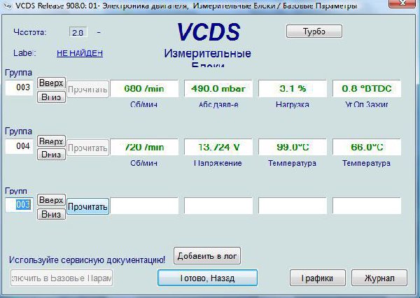

Сообщение Comcord » 20 июл 2011, 22:07
я её уже отгнал на стоянку

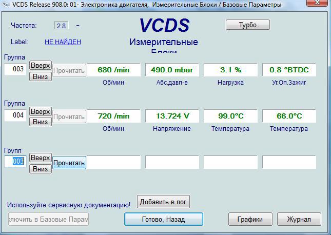

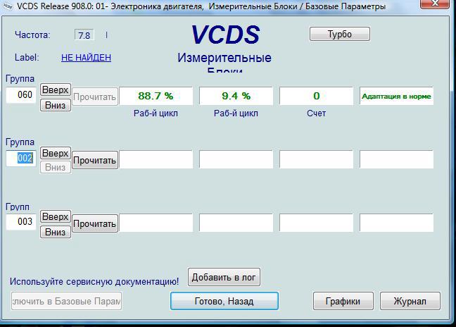

вот что я на всякий случай зафиксировал

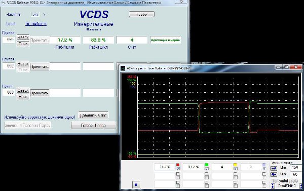

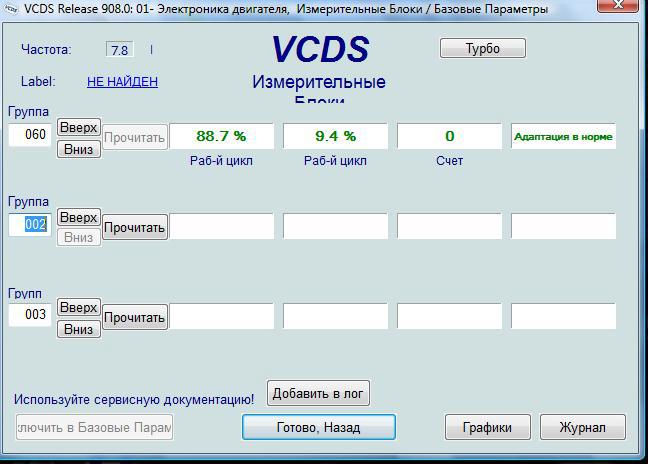

Сообщение Comcord » 21 июл 2011, 21:17
вот такие показания после появления ошибок заново:
и вот такой график когда нету ошибки (точнее пока её нету):

фотки графика при данных ошибках на ветке форума разместил

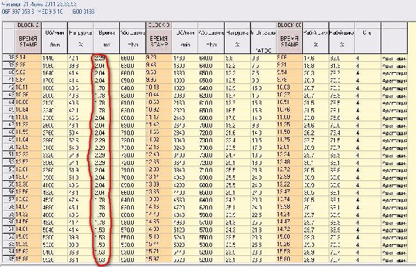

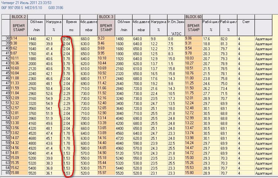

Сообщение Comcord » 21 июл 2011, 22:52
получилось так:
1 раз стер все ошибки адаптировал ДЗ все подключил нажал на запись поехал через 2-3 метра теже ошибки и больлше 5-5,2 тыс двиг не раскрутился, затем вспомнил что в попыхах забыл нажать "турбо"
остановился заглушил завел ничего не стирал и не адаптировал все подключил ничего не забыл тронулся тапку в пол машина поперла и ошибка исчезла
что тока не делал она так и не появилась вот что получилось:
Четверг,21,Июль,2011,23:33:53
06F 997 058 S,,MED9.5.10 G00 3186,
,Группа A:,'002,,,,Группа B:,'003,,,,Группа C:,'060
,,Об/мин,Нагрузка,Время,Абс.давл-е,,Об/мин,Абс.давл-е,Нагрузка,Уг.Оп.Зажиг,,Раб-й цикл,Раб-й цикл,Счет,
,ВРЕМЯ,,,,,ВРЕМЯ,,,,,ВРЕМЯ,,,,
Маркер,STAMP, /min, %, ms, mbar,STAMP, /min, mbar, %, °ATDC,STAMP, %, %,,
,0.08,720,21.8,1.53,410.0,0.17,720,410.0,2.0,-3.8,0.00,12.5,87.5,4,Адаптация в норме

Passat B6 '05 2.0 FSI Highline 6МКПП Black
Comcord
Сообщения: 41
Зарегистрирован: 05 май 2010, 11:08
Откуда: Тула
Re: горит EPC на приборке!
но на долго ли она исчезла? :?:
Comcord
Сообщения: 41
Откуда: Тула

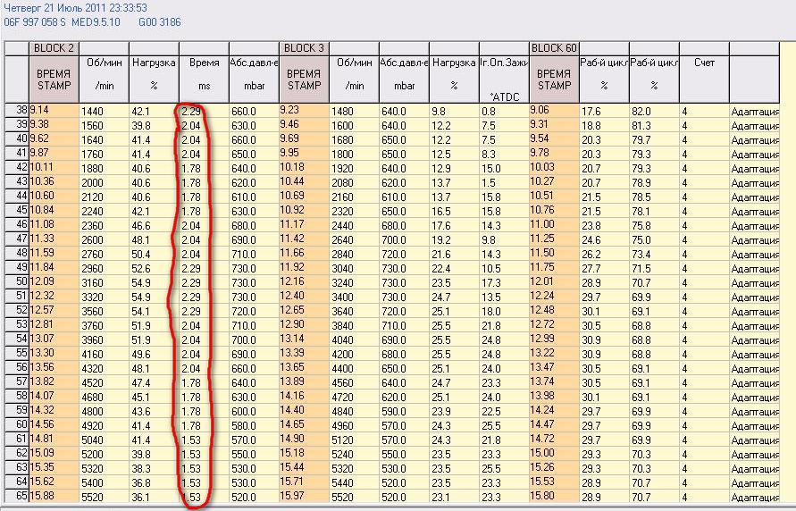

Сообщение Comcord » 21 июл 2011, 22:58
а вот что записалось в первом случае когда я вроде забыл про турбо
Сообщение Comcord » 21 июл 2011, 23:25
ошибка исчезла не надолго ... пошел отгонять её на стоянку опять вылезла :evil:
Comcord
Сообщения: 41
Откуда: Тула
Сообщение Comcord » 22 июл 2011, 10:32
log.rar
Comcord
Сообщения: 41
Откуда: Тула
Сообщение Klon » 22 июл 2011, 11:17
Что-то даёт неверный сигнал ЭБУ и оно ограничивает время впрыска.Вечером отпишусь , сейчас некогда.
Klon
Сообщения: 265
Зарегистрирован: 19 фев 2011, 13:31
Откуда: Нейтральные воды
Сообщение Klon » 22 июл 2011, 11:20
Да, опрессовку бы сделать, а то разрежение не в порядке в соседней графе с временем впрыска.По датчику давления косвенно время впрыска и расчитывается.Мне кажется где-то дыра на впуске.
Klon
Сообщения: 265
Сообщение Comcord » 22 июл 2011, 11:59
большое Вам спасибо за помощь!
бужу ждать Вашего ответа
