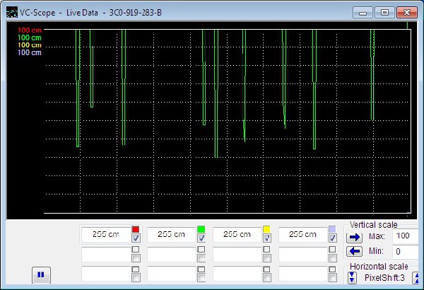

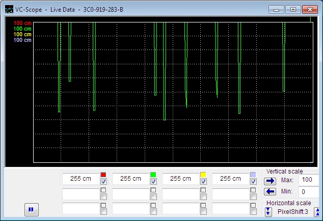

Сообщение shlerik » 07 май 2015, 16:06
Записал график. На нем видно как скачут показания. Машина стоит, препятствий вообще никаких. Но датчик от чего то скачет
Да, и еще, парктроник поставил не оригинал, а vemo. Он не хром, просто не крашенный, голый металл, может в этом причина? надо будет попробовать поменять местами

Сообщение demainst » 08 май 2015, 20:21
С перестановки датчиков и надо было начинать. Давно забарахлил передний правый центральный. Нашел новый, поставил - без результата. Оказалось проводка повреждена.

Сообщение shlerik » 09 май 2015, 16:04
demainst писал(а):С перестановки датчиков и надо было начинать. Давно забарахлил передний правый центральный. Нашел новый, поставил - без результата. Оказалось проводка повреждена.
Поменял местами, скачки ушли в след за датчиком
Походу надо попробовать вернуть его в магазин
