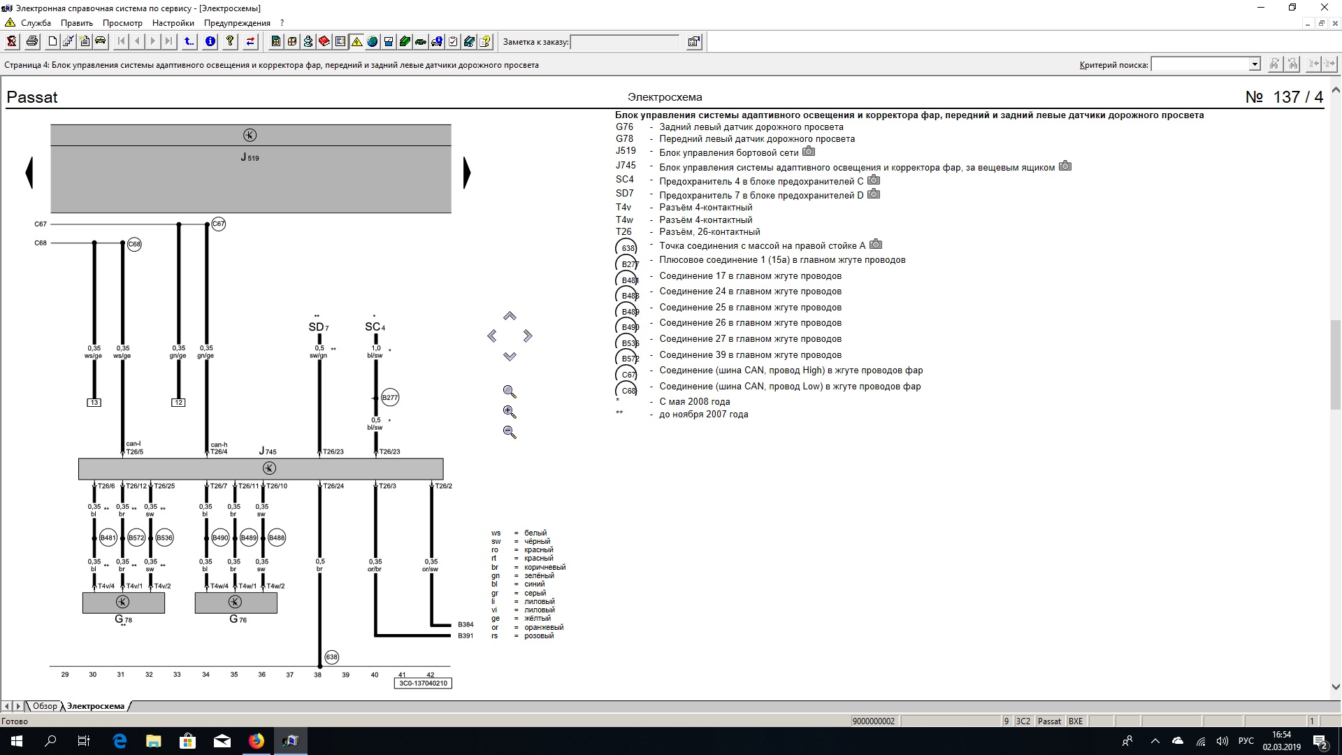

А кто нибудь сможет подсказать, как прозвонить проводку? Где там, +, -. И сам датчик?

morpeh писал(а):А кто нибудь сможет подсказать, как прозвонить проводку? Где там, +, -. И сам датчик?
Вроде нашёл. Сёдня проверять поедем. Мож кому пригодится.
На крайних пинах разъёма должно быть 12 вольт. На среднем около 5. Это ваще не про пассат! У нас 4-х пиновый разъём. Один пин отсутствует. Крайних и среднего нет! :D

Лови азбуку если еще не нашел
