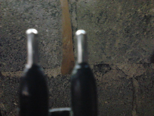

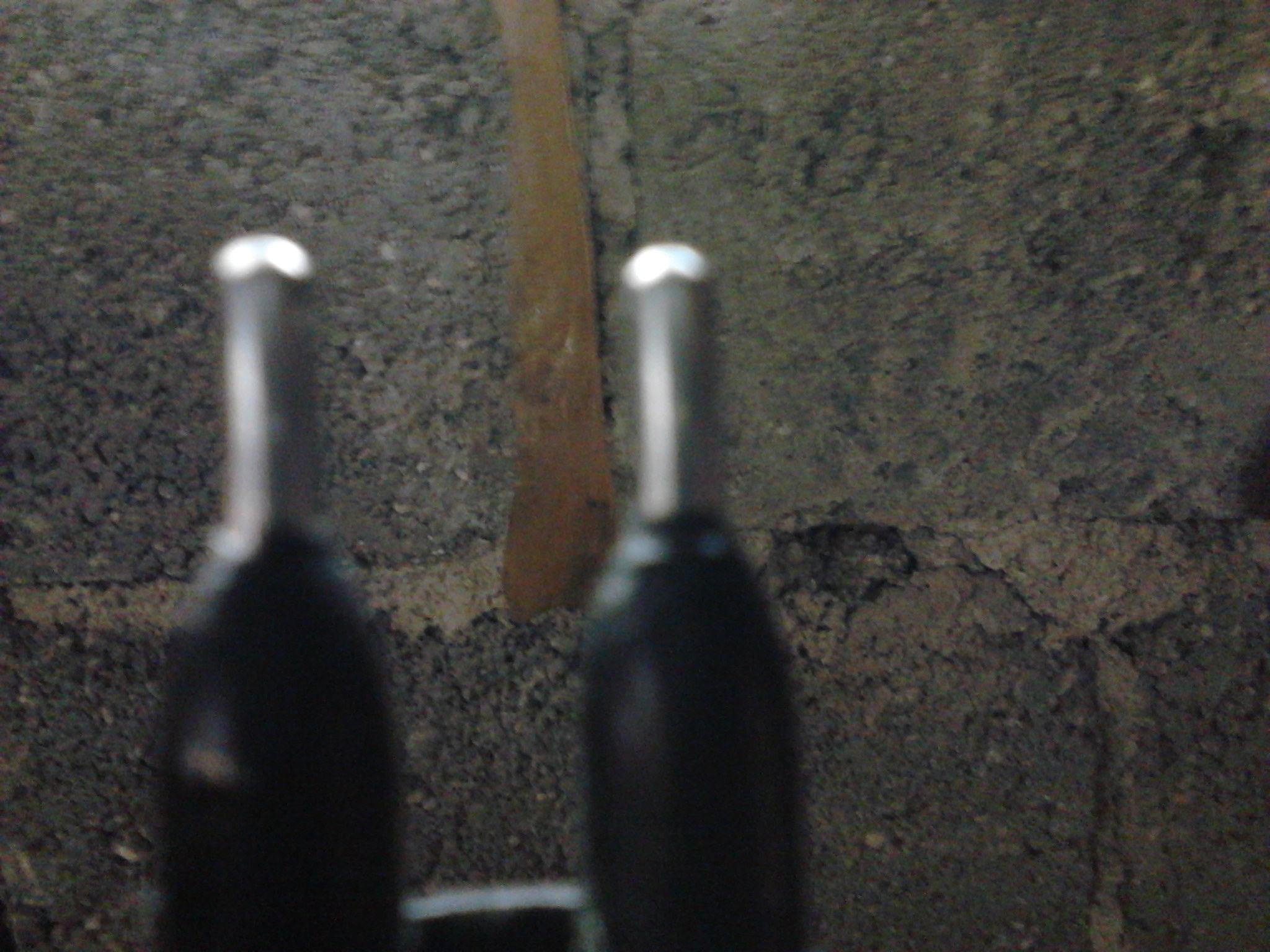

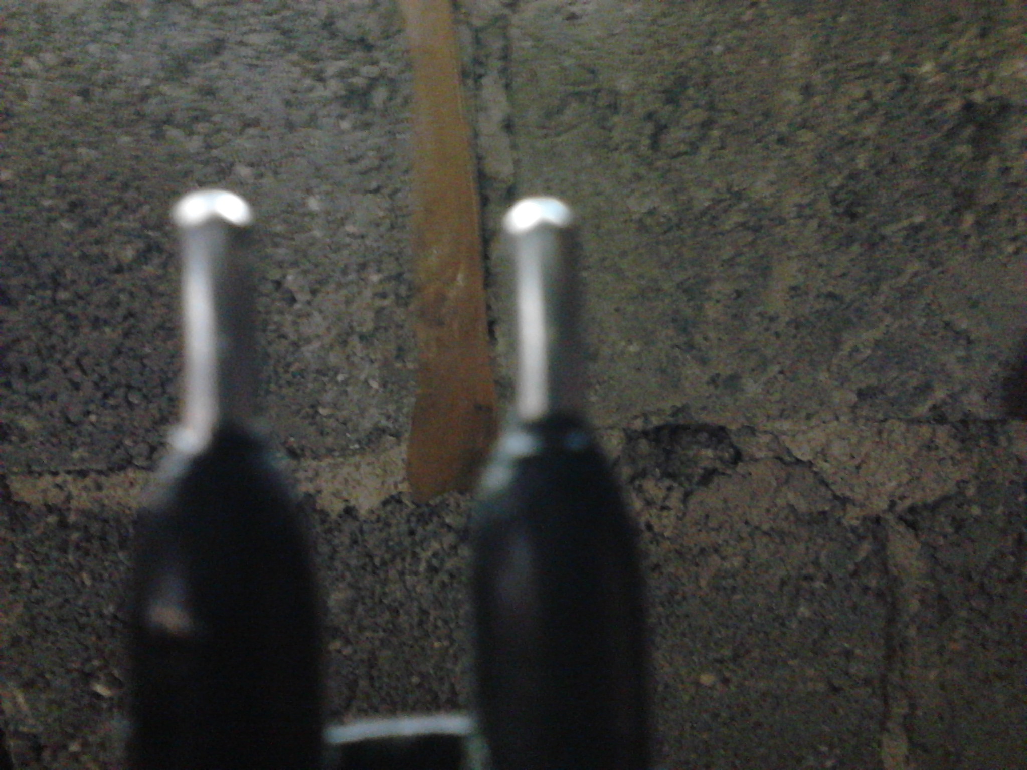

Сообщение anton-67 » 20 дек 2014, 19:19
Один контакт в налете (как накипь),другой после чистки (тоже был в налете).

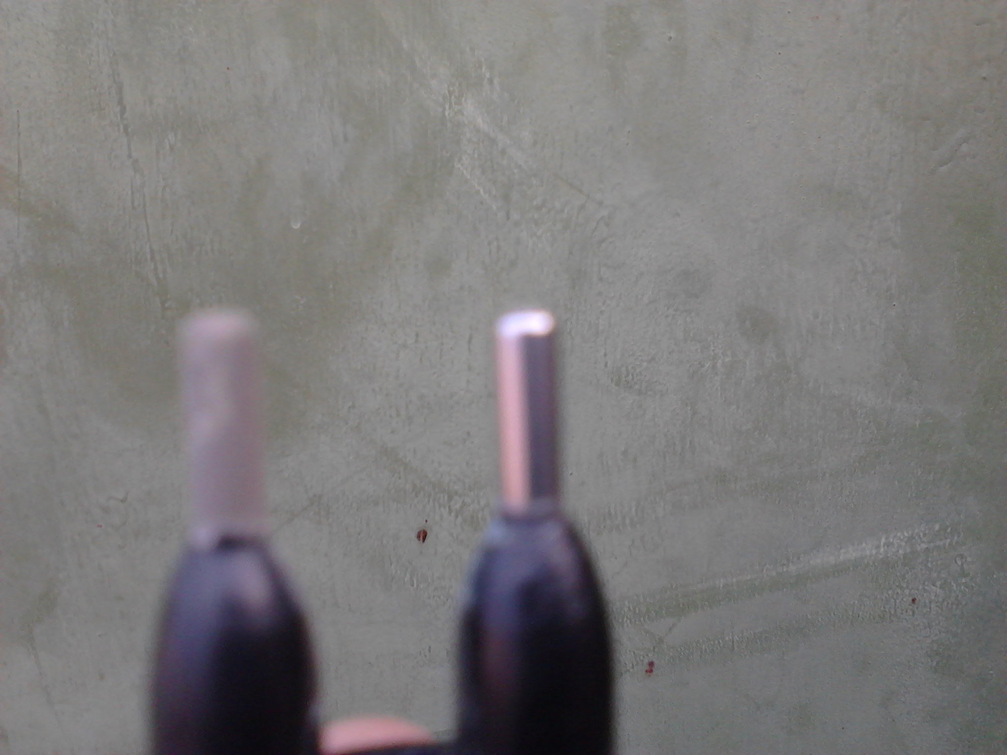

Re: Лампа уровня омывающей жидкости в бачке
Сообщение anton-67 » 20 дек 2014, 19:30
А это контакты датчика после чистки. Все поставлено и собрано на места,предупреждение на приборке погасло.

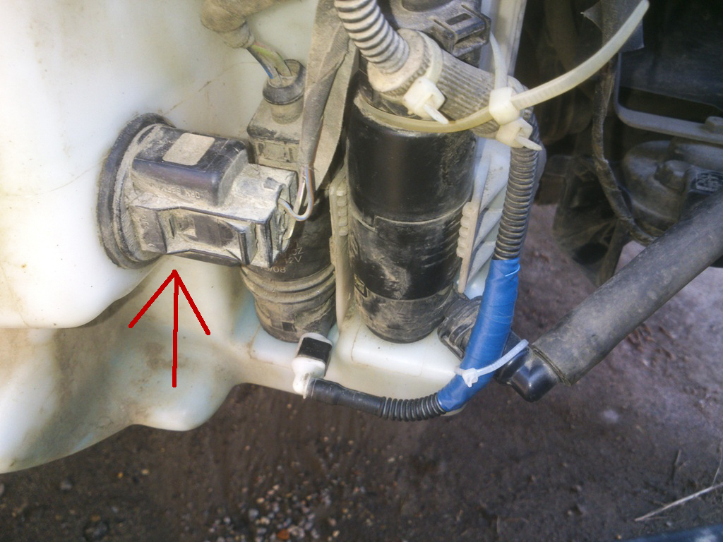

Сообщение DenDi. » 13 сен 2015, 00:18
Снимал сегодня подкрылок,туманку но так и не нашёл расположения этого датчика. Может есть подробное описание или фото?

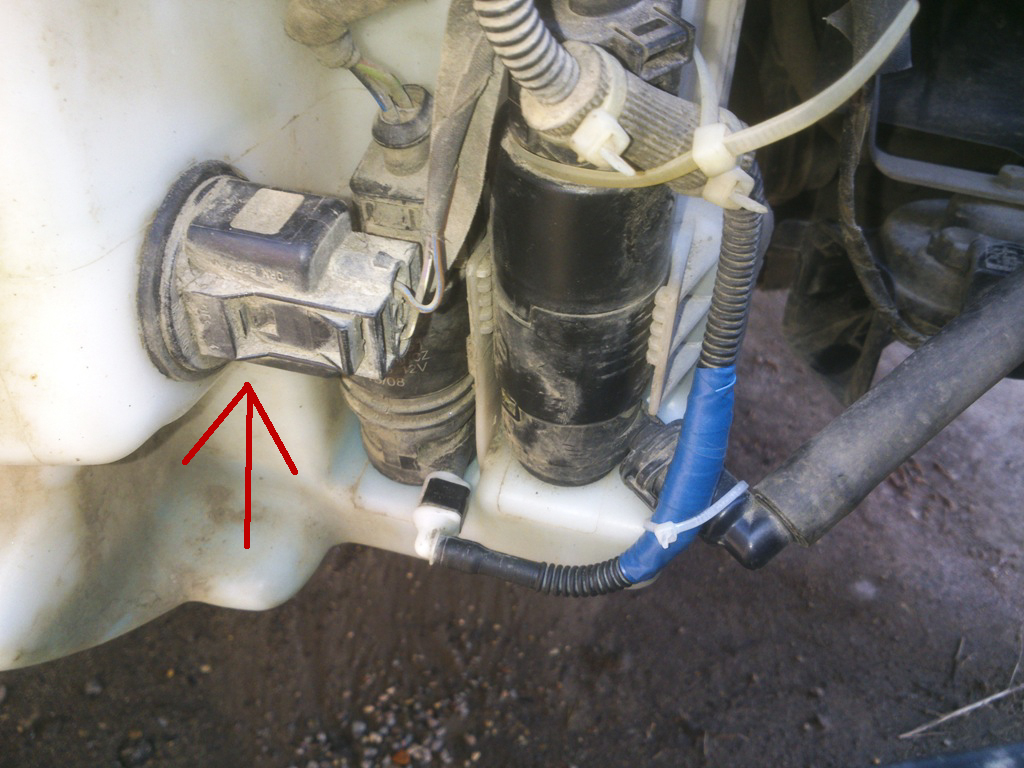

Сообщение DenDi. » 13 сен 2015, 12:30
Вот вроде он!
Сообщение Brock » 14 сен 2015, 09:06
DenDi. писал(а):Вот вроде он!
Наверно у всех по разному. У меня этот датчик снизу бочка. Как объяснить не знаю, попробуйте сначала фонариком его увидеть.

Сообщение demainst » 14 сен 2015, 09:09
Вариантов всего два: галоген и ксенон.
На фото двойной бачок для биксенона. Изолентой замотано место, где обычно протирается шланг ;)
