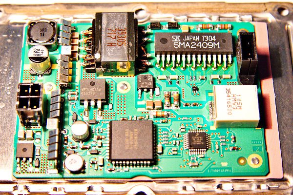

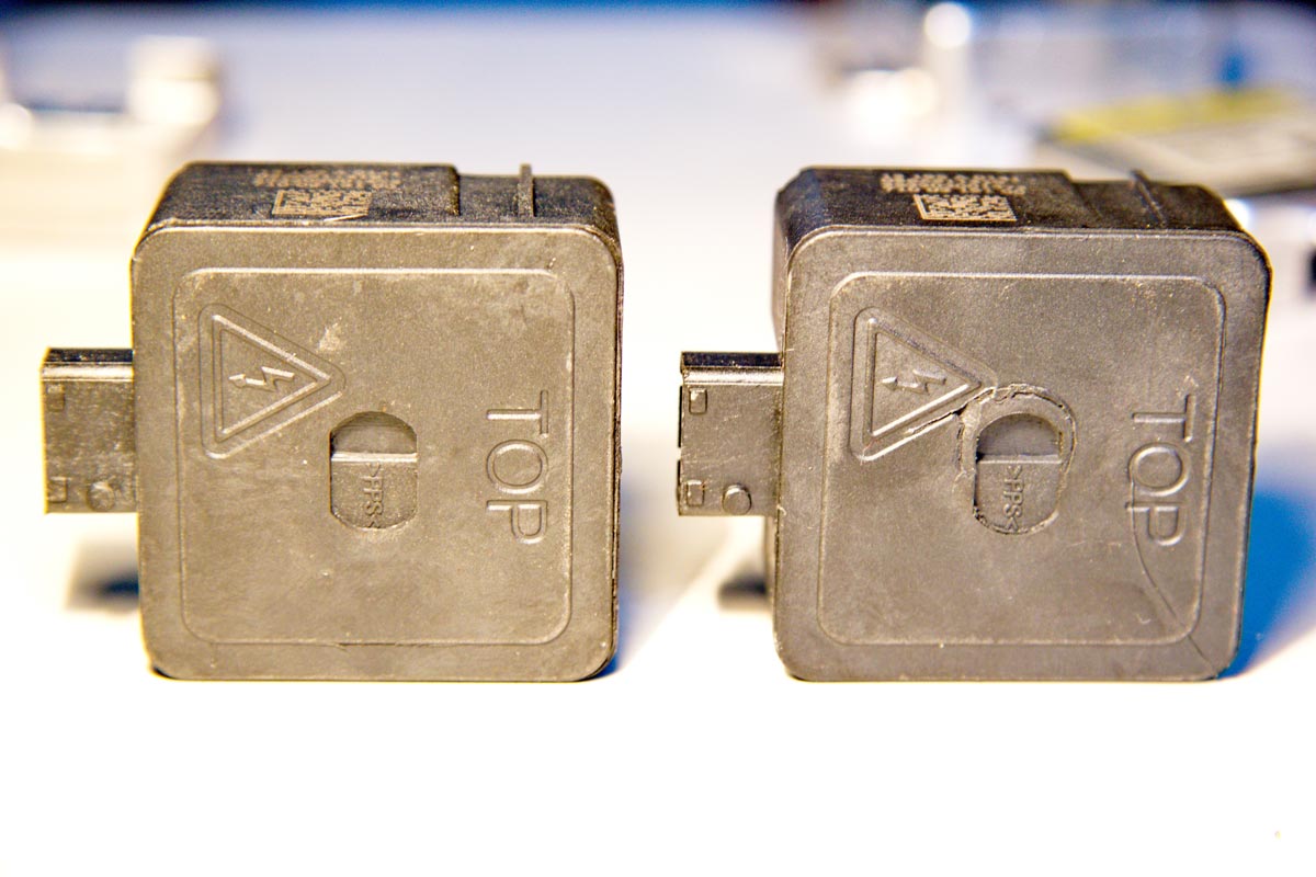

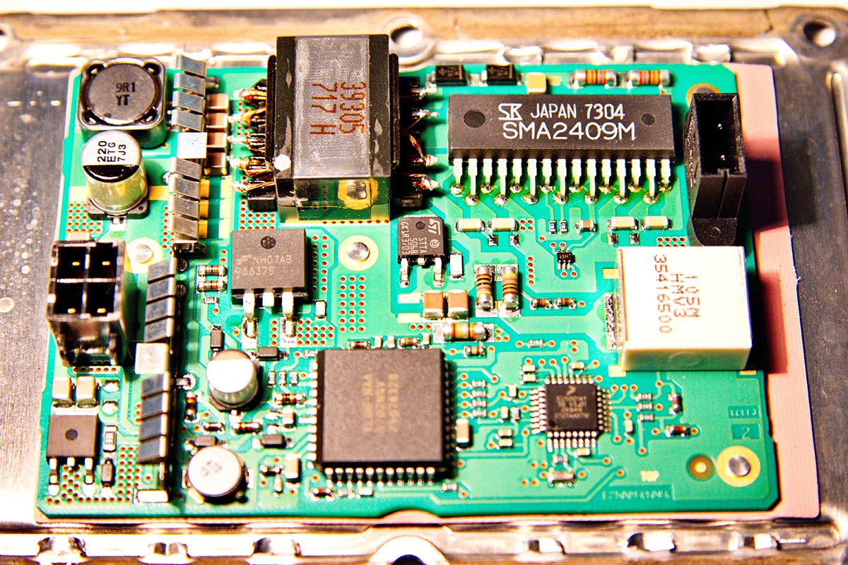

Сообщение vsperson » 14 ноя 2014, 10:36
А вот сдесь поподробнее,если можно :)
В моем случае получалось, что плохая лампа заставляла блок постоянно работать в режиме розжига, от чего он и умирал. Вычитал в интернете, что в большинстве случаев выхода блока розжига из строя в нем выгорает одна микросхема - SMA2409M. Мне она обошлась в 600руб. при желании можно найти дешевле.
Линзы мыл тампоном на тонкой медной трубке, внутреннюю сторону через отверстие для ксеноновой лампы, внешнюю через отверстие для лампы подсветки поворотов подгибая трубку.
На корпусе правой лампы видна трещина, через которую была утечка на корпус.
Плата блока розжига

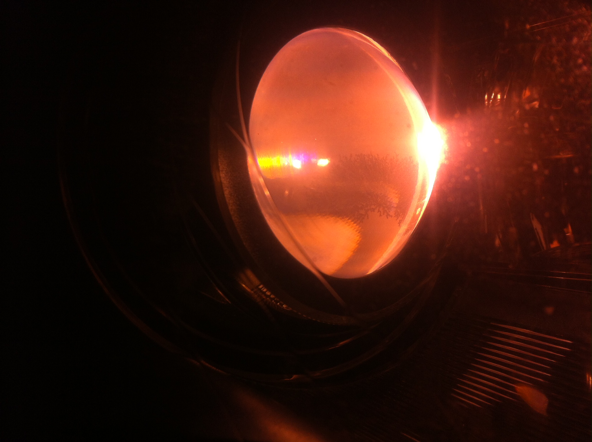

Сообщение ef.rf » 04 дек 2014, 02:04
есть такая фота..

Re: проблема с фарами
Сообщение Андрей 1988 » 04 дек 2014, 12:10
ef.rf писал(а):есть такая фота..
ето сколько кельвинов :ugeek: :crazy:
Андрей 1988
Сообщения: 1199
Сообщение shlerik » 04 дек 2014, 14:18
Больше похоже на убитый блок розжига
