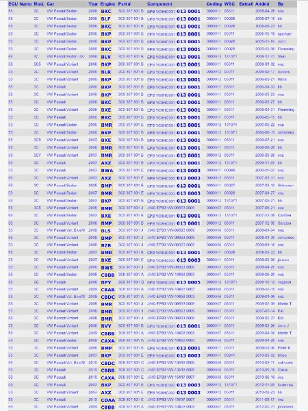

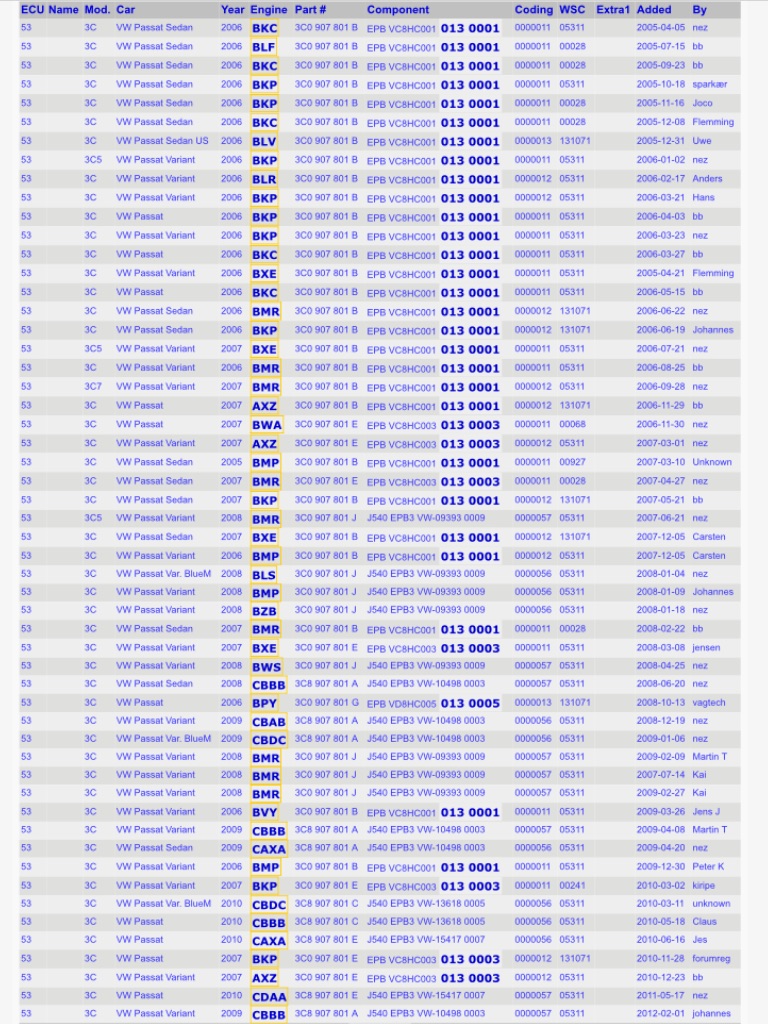

Некоторые варианты кодировок(мож кому сгодится) пысы: всегда записывайте предыдущую кодировку :!:
