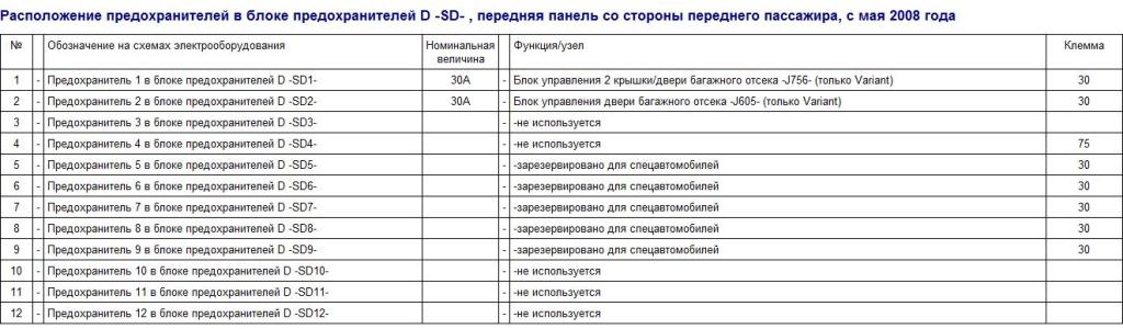

Сообщение demainst » 30 ноя 2011, 19:32

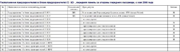

Sancho писал(а):Передняя панель со стороны переднего пассажира, с мая 2008 года ставится только на "Сараи" и спецмашины. На седанах их просто нет.
У меня как раз сарай (и не пустой) и тоже нет.
Re: какой предохранитель за что отвечает?
Сообщение Sancho » 02 дек 2011, 13:59
Судя по рисунку, на сараи ставят 2 предохранителя. Ну а если их нет и блок соответственно не ставят. А может экономят ??? :D

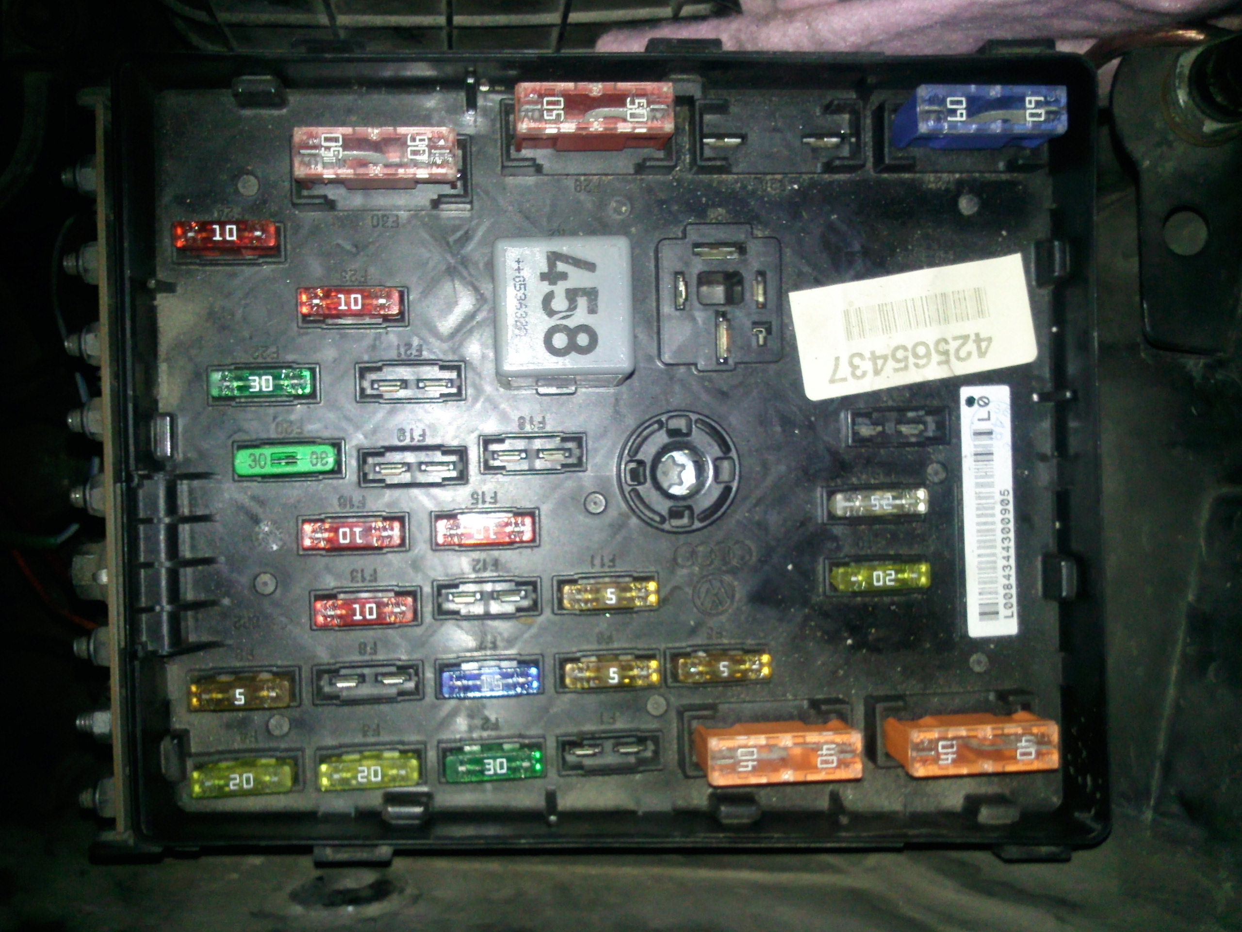

У меня авто 2005 гв, по вину проходит как 2006 гв, но ни где нет такого же как у меня блока предохранителей что под капотом :evil:

Сообщение PAMA » 24 янв 2012, 14:20
_АфЕрЮгА_
покажи что у тебя под капотом?
Сообщение _АфЕрЮгА_ » 25 янв 2012, 16:43
На выходных фотку кину

У меня 2008-й год, блок под капотом такой же. нигде не нашёл инфу по нему.
тов. Сухов
Сообщения: 699
Откуда: Ульяновск
Сообщение тов. Сухов » 22 фев 2012, 15:57
тов. Сухов писал(а):
У меня 2008-й год, блок под капотом такой же. нигде не нашёл инфу по нему.[/quote]
Вот я тупой!Сколько времени инфа в собственном авто лежала!!! Что значит до конца не дочитывать!
