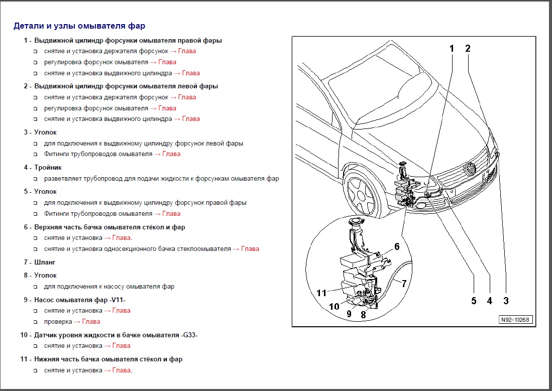

Сегодня вдруг омыватель фар с одной из сторон (а конкретно слева) начал как-то слабо работать. Справа омывает как надо. а вот слева совсем слабо идет напор. С помощью помошника при срабатываний поймали омыватель, я пошистил форсунки иголкой (думал может забились), но все равно не помогло. Подскажите что может быть ?

шланг идёт к тройнику и оттуда на фары
а на стекло отдельным шлангом идёт

Попробуй сначала до тройника добраться, рядом с правой фарой, возможно слетел или пережался шланг с него, ну а там видимо придётся снимать, могло с форсунки слететь
