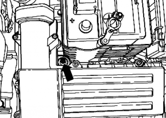

Вот-вот, вот тут поподробнее пожалуйста, и если не сложно, можно с иллюстрацией? А если доходчиво напишите, то и без неё можно :)

Снять короб воздушного фильтра
Открутить болтик -по стрелке- . Отцепить патрубок от фоздухозаборника. И...вали его набок, ломай ему х..й .
Шутка. И тяни вверх. Дальше интуиция подскажет.

Спасибо огромное за инфу! Не первый раз уже читаю, что стартер на BVY вверх не уйдет. Одному, да без ямы, не реально наверное, там же еще защита днища... А предпосылки, как уже кто-то писал, вставляешь ключ, он вжик и незавод)))) со второго раза завелся. Потом все нормально, а потом хлоп опять, и незавод... Уже было так раз 5, так и доиграюсь, что окончательно навернется. Ну а вообще, как говорит Daniliv, сниму и ревизию проведу, а если испугаюсь :D (хрен его знает, всякое может быть) то сразу в конторку по лечению стартеров. За картинку отдельное спасибо :good:
