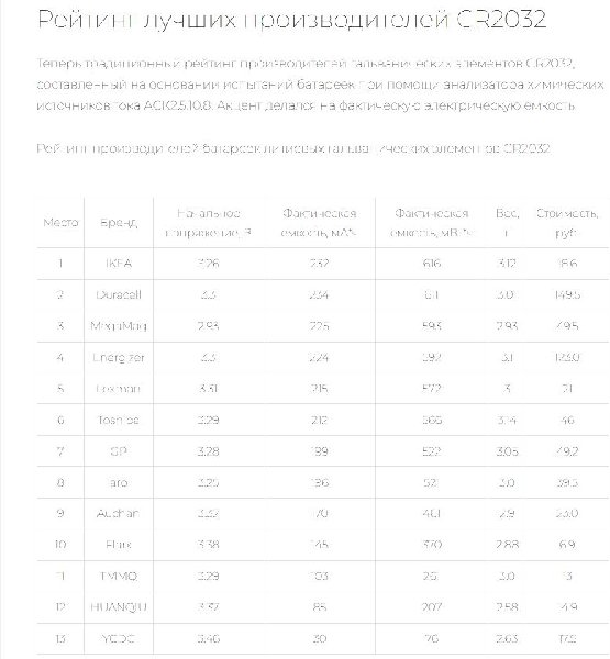

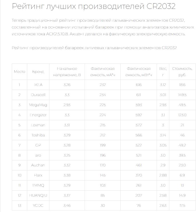

и , цепляясь за последний шанс , взял мультиметр и промерял напряжение . на промблемном ключе - 2,87 В, на рабочем ключе, который постоянно юзаю -3,07.. на нульцевой батарейке - 3,33 В.
поставил новую батарейку - эта музыка будет вечной.. как грится ..
мой взгляд на это всё, как думали немцы : вот села батарейка в пути у Ганса..ВАГи говорят : мы тебе, Ганс, разрешаем закрыть машину , мы разрешаем тебе открыть багажник забрать свой шнапс , но не разрешаем тебе ехать куда-то .. типа сиди дома, пей шнапс, остальное сделают инженеры ВАГ..
но если ты упоротый русский и тебе надо ехать, то мы напишем в мануале как можно выйти из этой ситуации .
емкость этой батарейки , как и напряжение садится постепенно, и надо ж так запроектировать ЦЗ чтобы в ПЕРВУЮ очередь отключался режим "открыть-ехать".. пока искал решение, нашел интересный анализ по э/п 2032, сайт профильный, аккумуляторный , таблица прилагается .
вопрос остается риторическим : немцы моральные пидарги или наоборот, заботятся, типа "зато ты машину закрыл , сиди дома" ?
