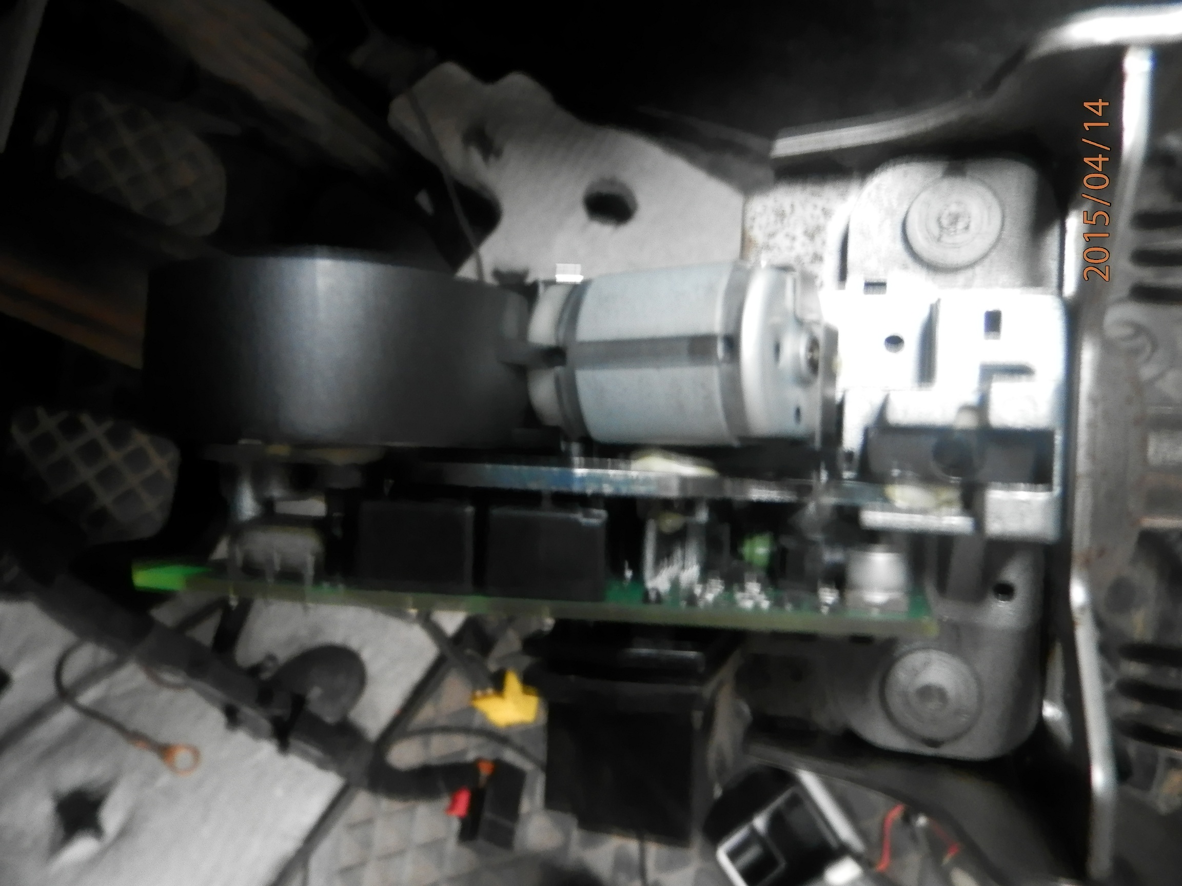

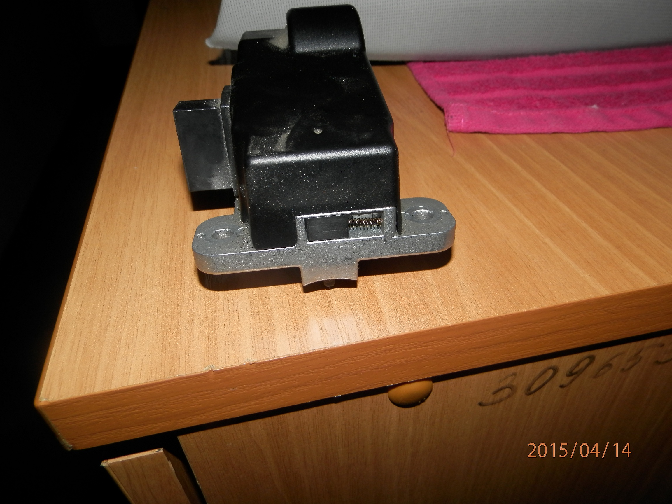

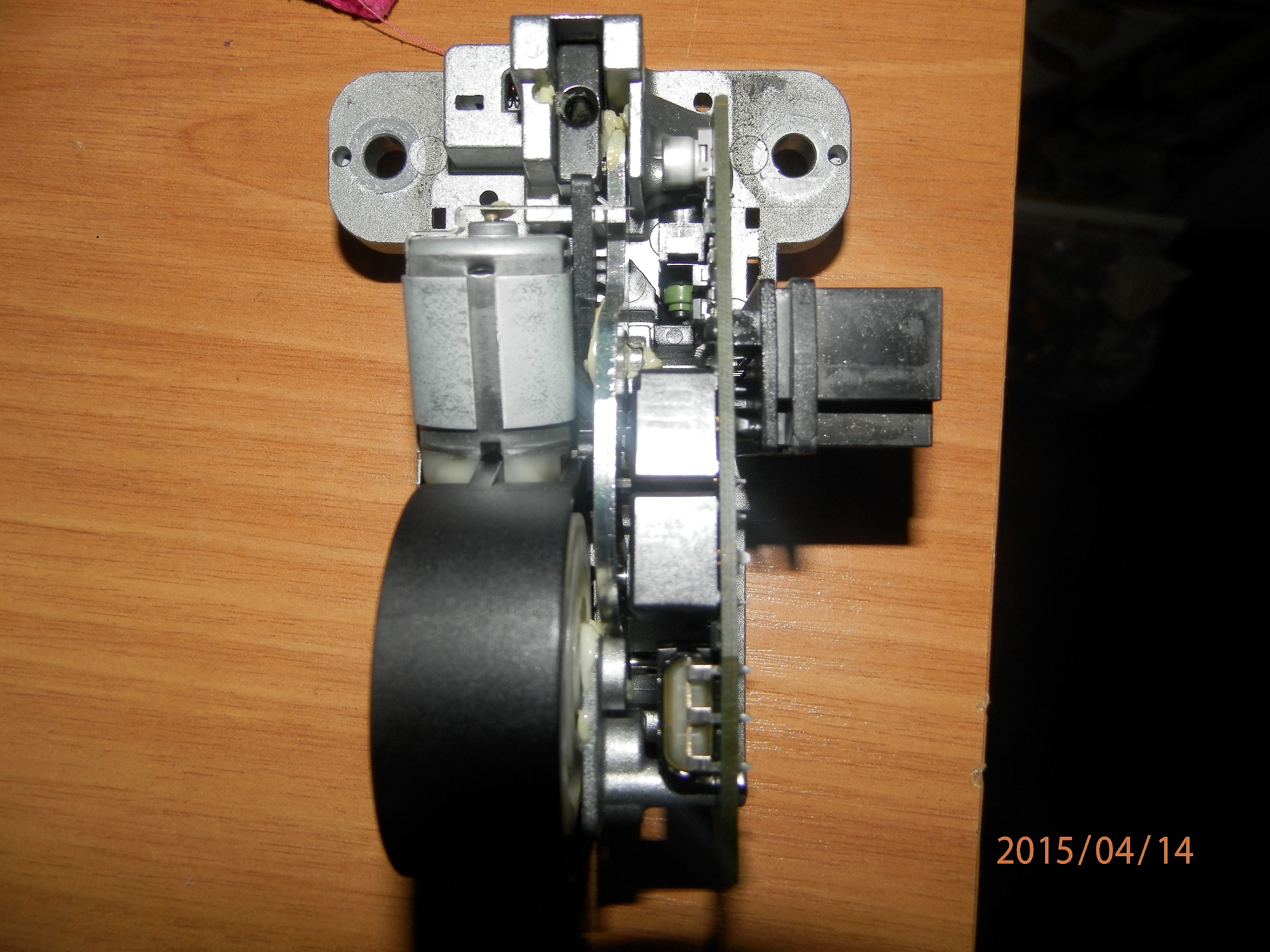

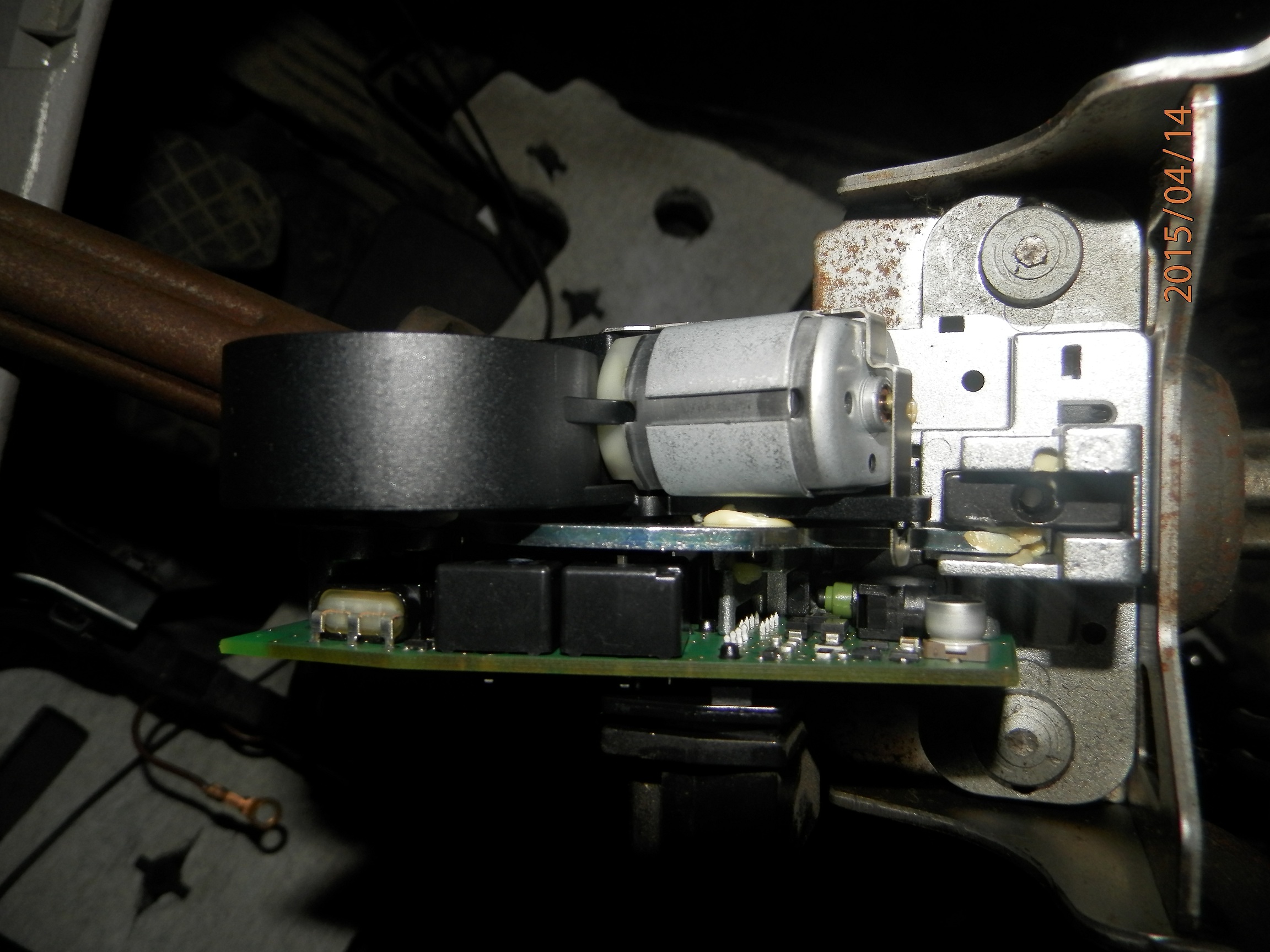

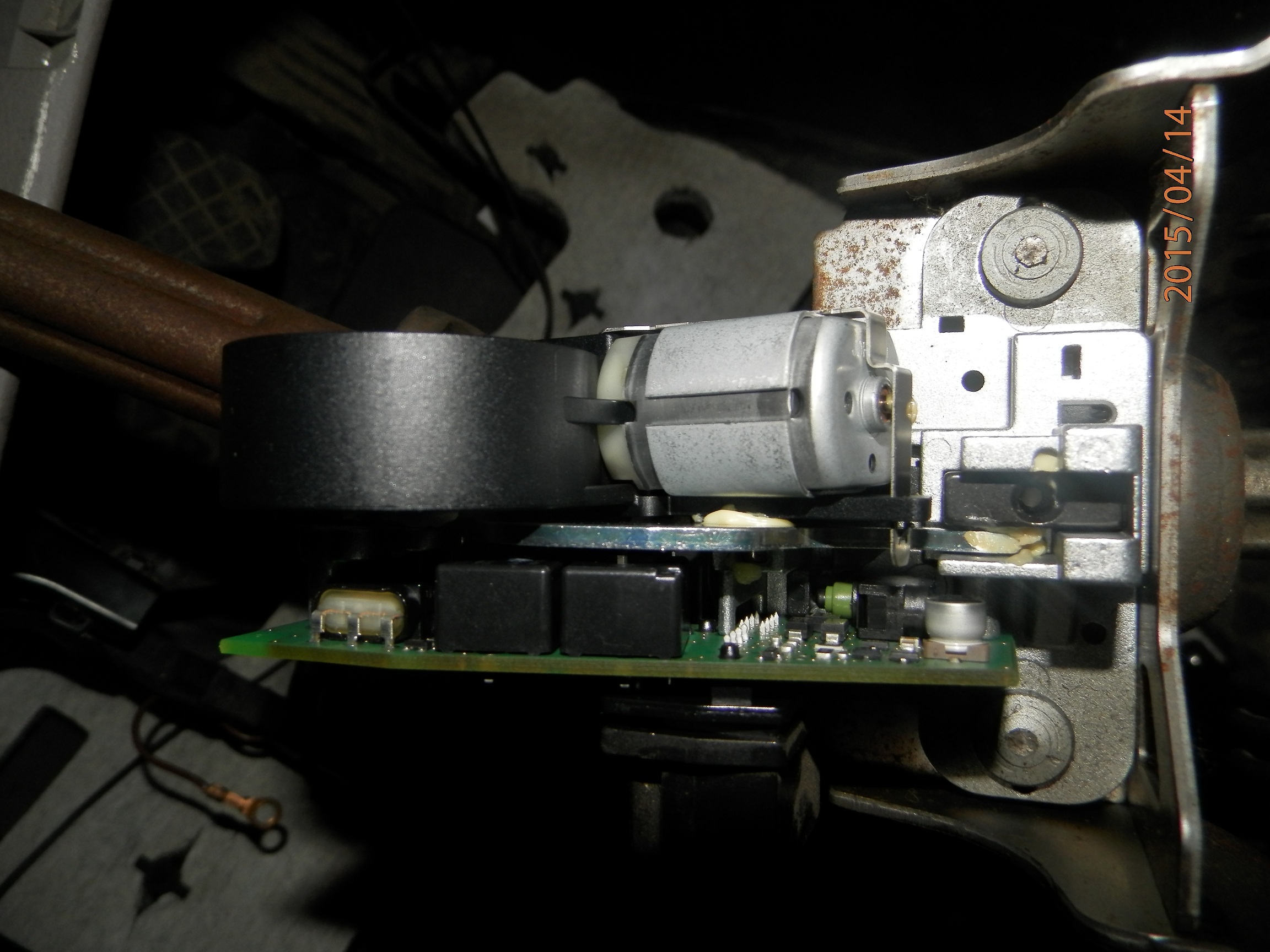

Re: проблема с блоком ELV
Сообщение Максимус » 14 апр 2015, 17:52
вот пластиковая штука сбоку вс пружинкой , она так должна стоять , чёт читал тему про какуюто выкинуть какуюто оставить
Максимус
Откуда: Балашиха
Сообщение 3D_max » 14 апр 2015, 17:53
пластиковая штучка должна быть справа вроде
Сообщение Максимус » 14 апр 2015, 17:56
Вроде, я блин боюсь уже руки трясутся , и как её туда поставить ? она чёт не хочет туда идти , и боюсь сломать опятже
Максимус
Откуда: Балашиха
Сообщение 3D_max » 14 апр 2015, 18:10
Максимус писал(а):Вроде, я блин боюсь уже руки трясутся , и как её туда поставить ? она чёт не хочет туда идти , и боюсь сломать опятже
насколько я помню , надо ее поставить вправо а потом защелкнуть весь корпус верхний.

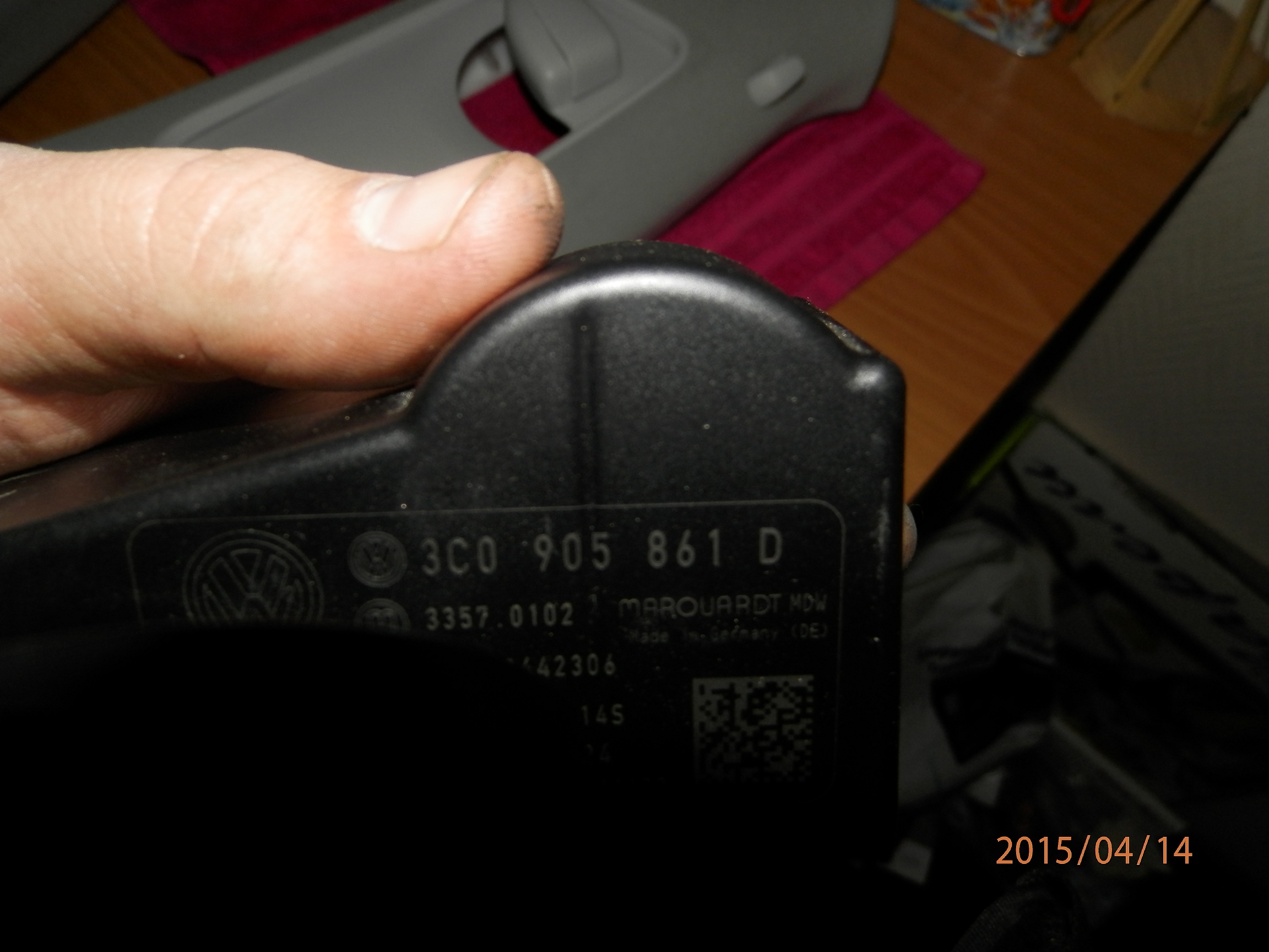

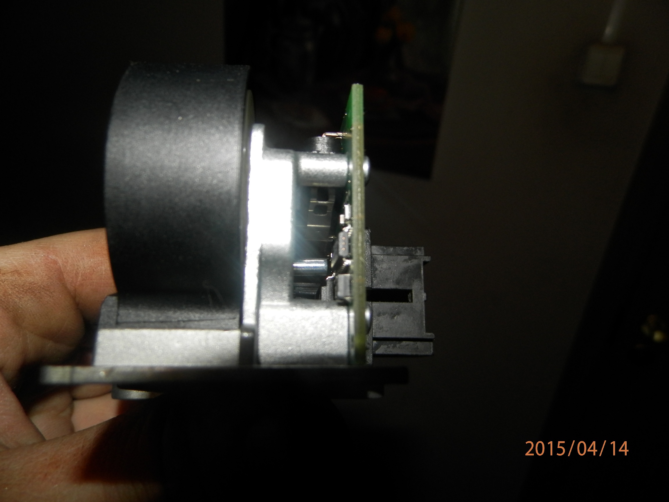

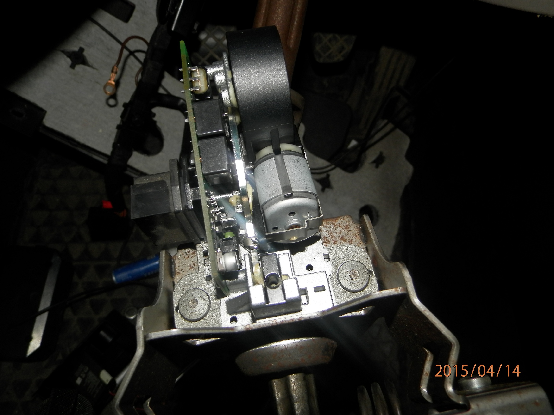

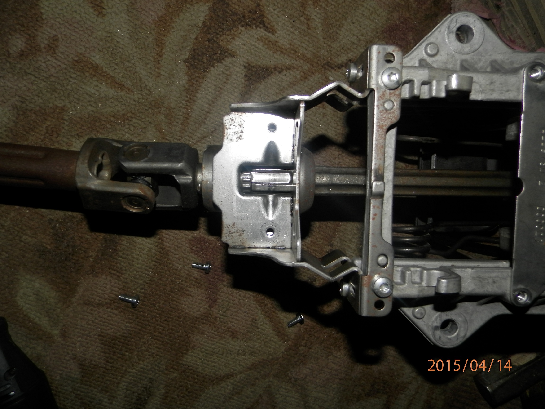

Сообщение Максимус » 14 апр 2015, 18:10
Может у меня вся проблема в том что крышка открылась и эта чёрная фигня(фото 4) стоит , не там где надо, как исправить

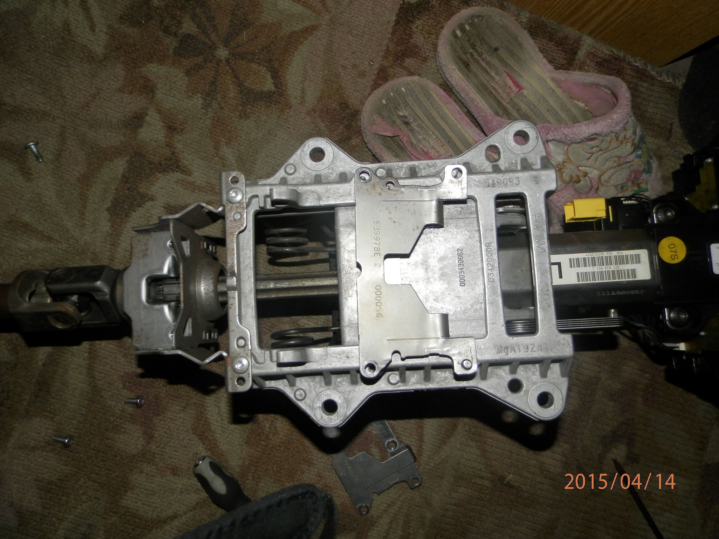

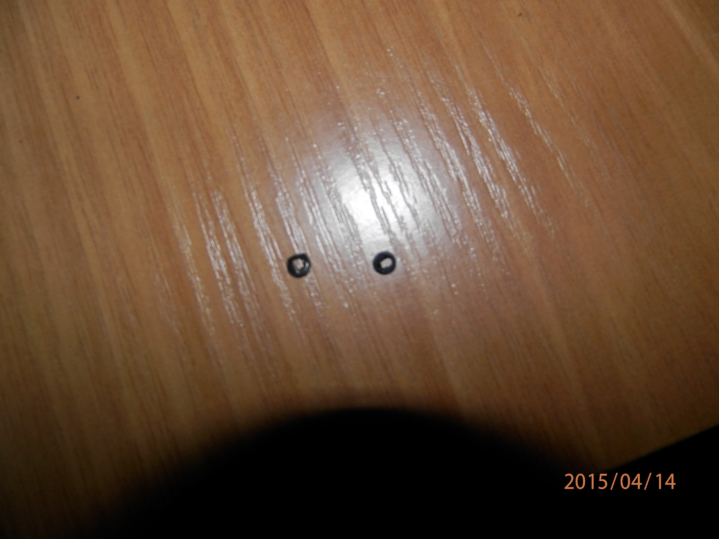

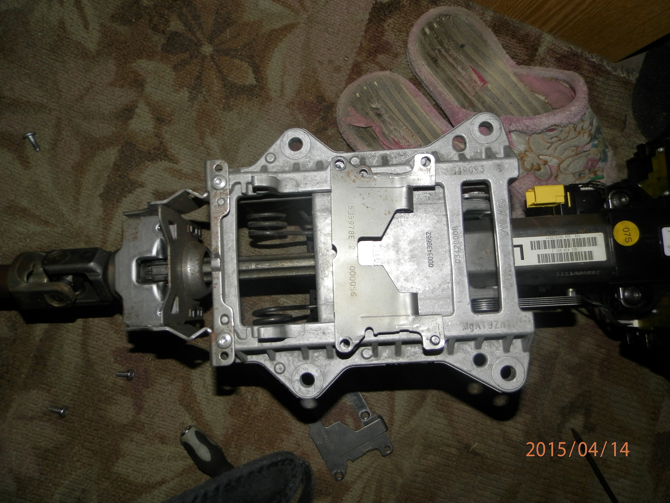

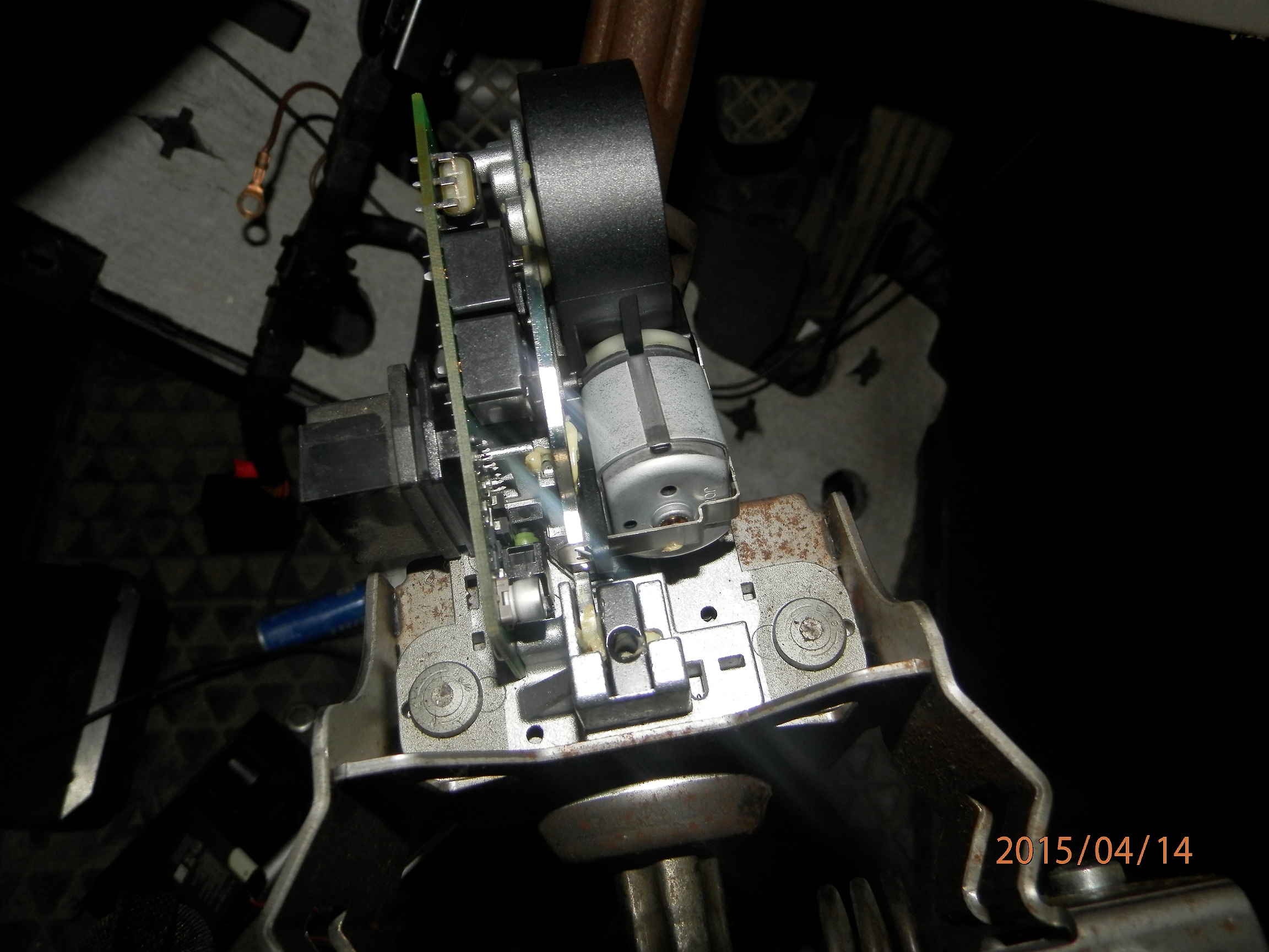

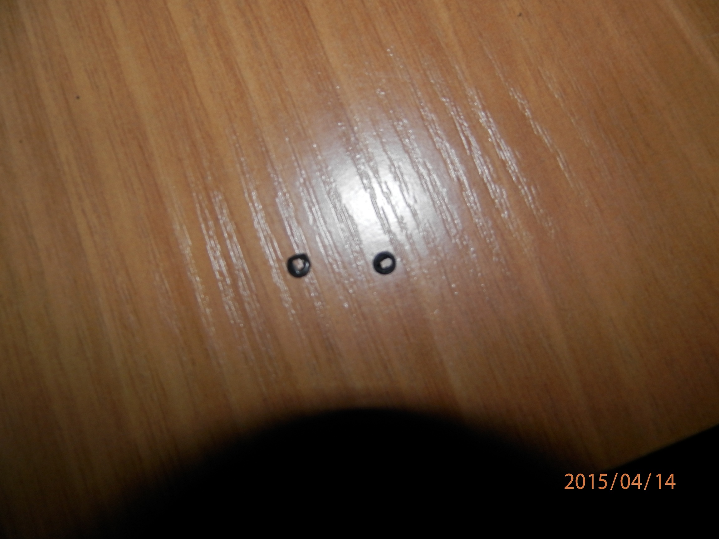

Сообщение Максимус » 14 апр 2015, 18:20

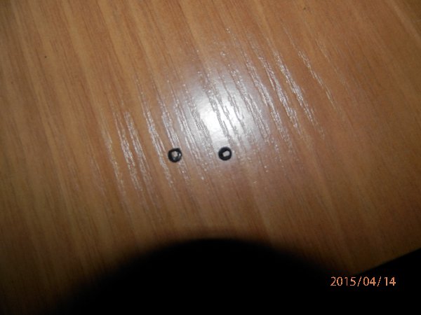

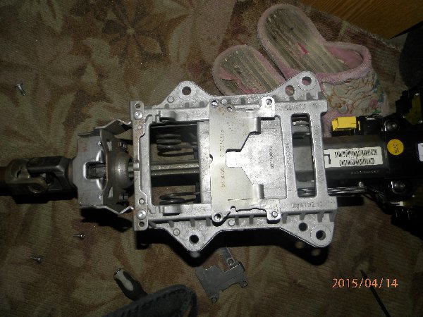

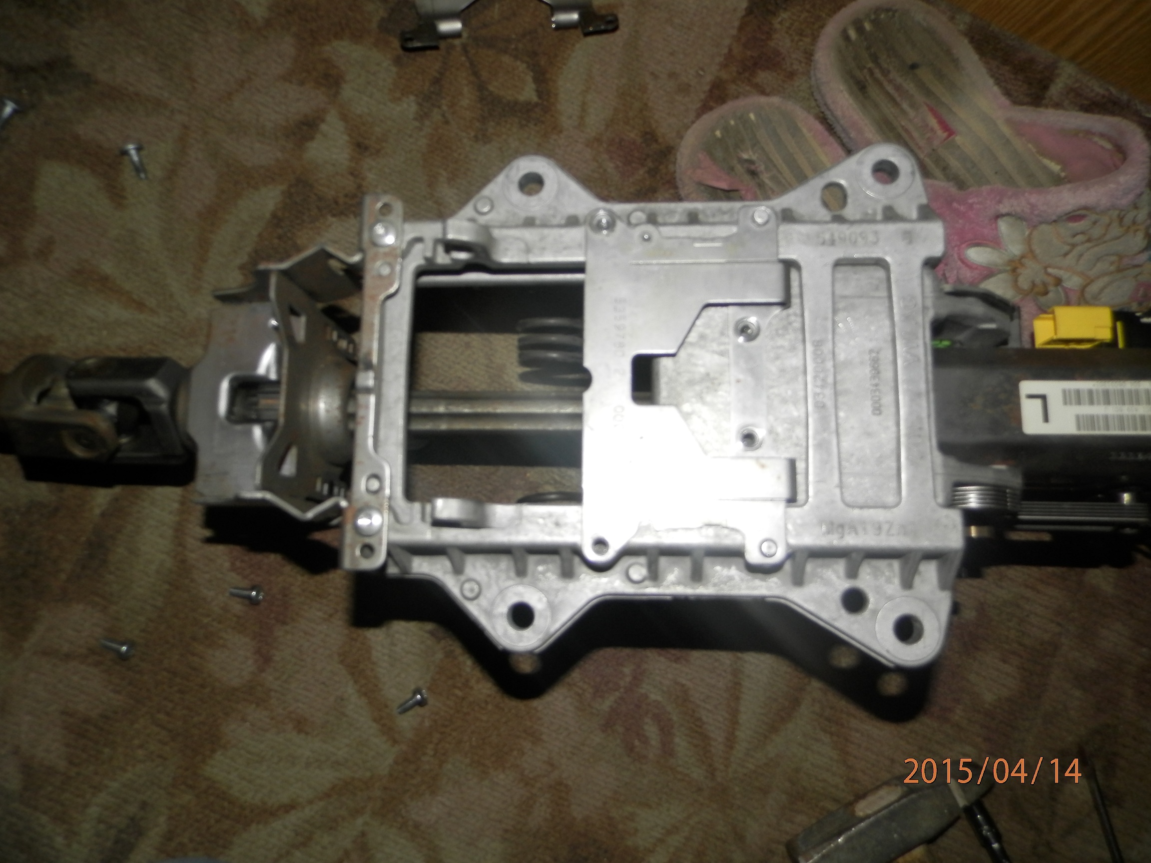

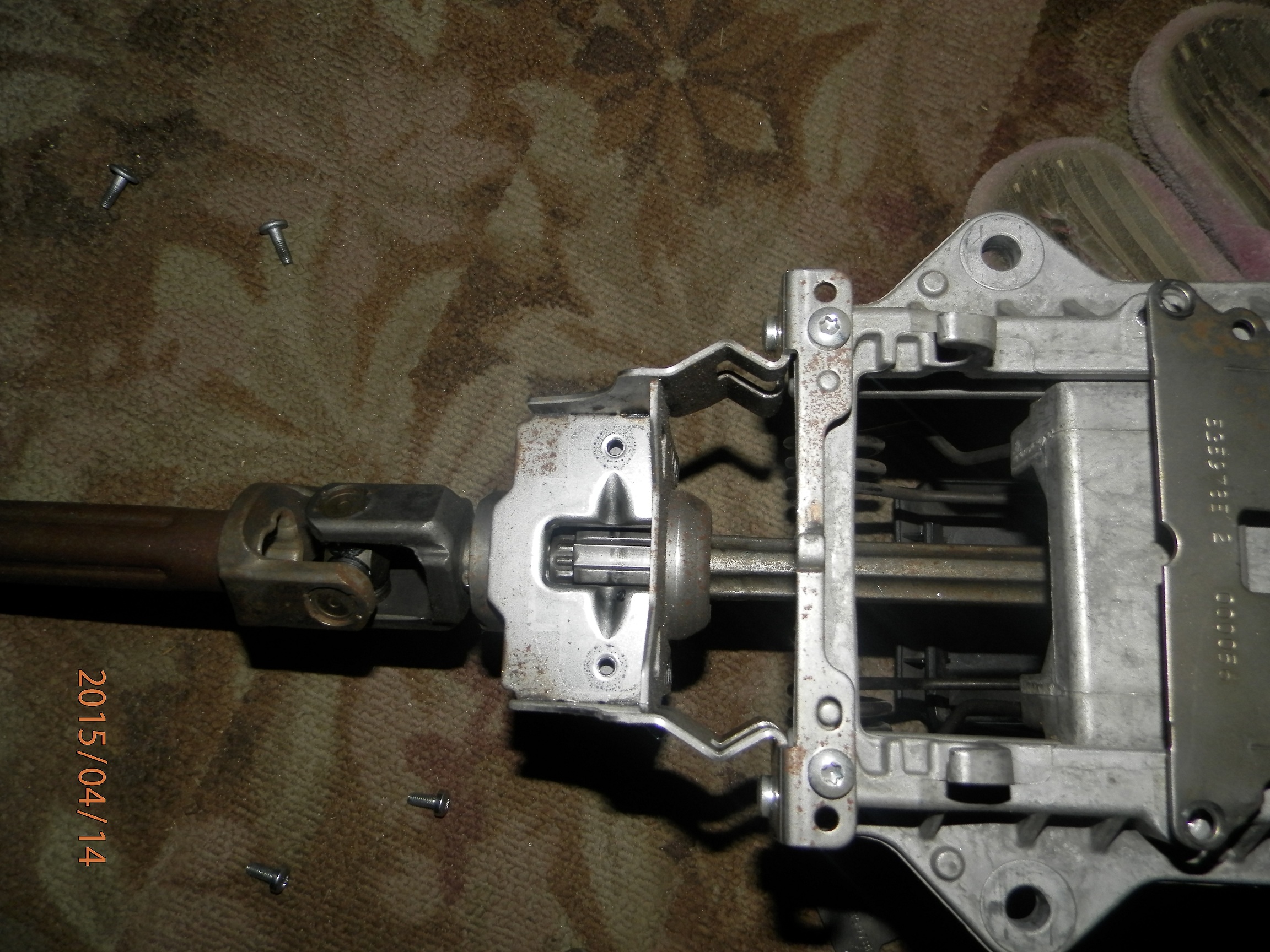

Вот что я вообще делал, так вот получается от передвижения по кронштейну , положение вала и вырезка под язычок остаётся на месте ,где елв , получается я ни чего испортить не мог , а получаетя , когда забивал колонку под пластину открылась крышка елв , и чёт там , дальше не знаю что куда вернуть помощь ваша нужна , да вот какие то малюсеньких колечка были когда снял елв .
какие то маленькие колечки кривые , мне кажется это завольцовка пластикового черного короба снизу
Вот с новой пластиной уперта вправо до конца
вот колонка со старой пластиной видите утопленна относительно кронштейна
вот положение вала со старой пластиной
Вот положение вала
