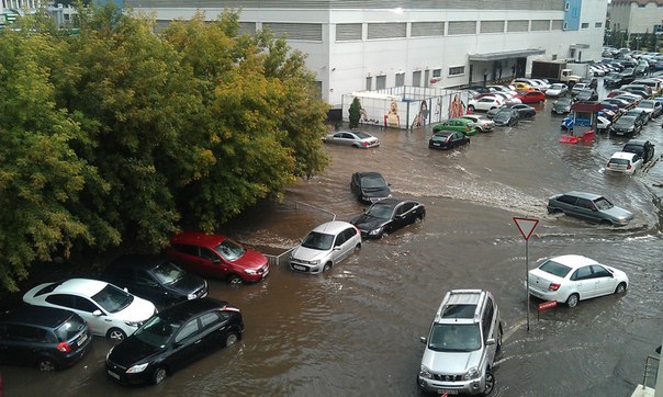

Сообщение vikavik93 » 02 июл 2015, 14:34
patap82 писал(а):Тоже сочувствую автору темы :cry: ( Я так понимаю он из Адлера) На счет по теме, поддержу высказывания Алексея который на пасатижах))) Не надо опускать руки, а пытаться востановить красавца.
из Воронежа. Тут тоже нормально подтопило город

обидная ситуация. Потоп случился из-за того,что чуваки,которые должны были сливы открывать во время ливня, тупо проспали момент. И якобы ведется расследование и участковый приходил,но пока тихо. Мы сами к участковому ходили,чтоб заяву написать, а он говорит,что пишите,но это бесполезно
