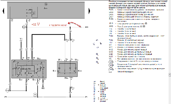

Сообщение Alemania » 24 июл 2015, 19:13
vorkuta
Подсветка зеркал в солнцезащитных козырьках, я так понимаю тоже не работает ?
Дальше надо мерить напряжение.
1. меряем на верхних губках предохранителя SC15 , если там есть, то.
2. вскрываем плафон , к нему подключен 6-ти пиновый разъем, меряем напряжение на 5 пине, там должно быть напряжение, если там нет, то
3 проверяем как работает реле клеммы 30 за водительским бардачком.
P.S. реле J689 (на крышке написано 449) . Нас интересует реле в нижнем ряду слева. Можно сразу попробовать поменять местами с другим таким же реле. На звуковом сигнале стоит такое же реле.

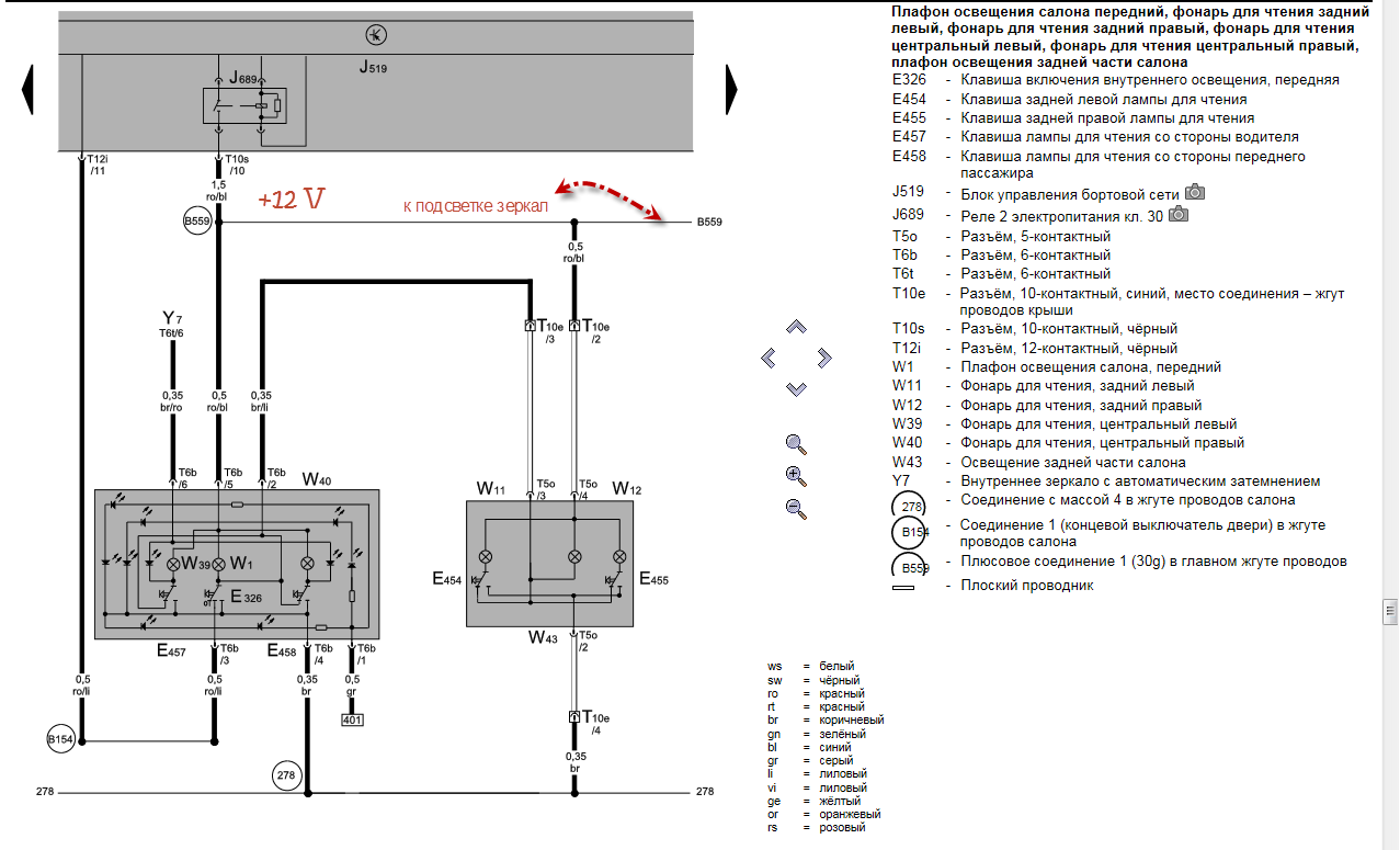

Re: Не работает свет в салоне при открывании двери
Сообщение Alemania » 25 июл 2015, 06:54
Если подсветка зеркал работает, то можно предохранитель и реле не проверять. Там один и тот же плюс идет.
Остаются пара тройка причин:
1 где то масса не доходит до плафона
2 какие то проблемы с плафоном, может разъем с него снят, снимать плафон проверять. ( если разъем снят с переднего плафона, то при открытии дверей и задний не будет загораться) .
Кстати, а кнопочками на заднем плафоне индивидуальные лампочки включаются ?
3. Банально нет лампочек или они перегорели.
Схема плафона
Сообщения: 4391
