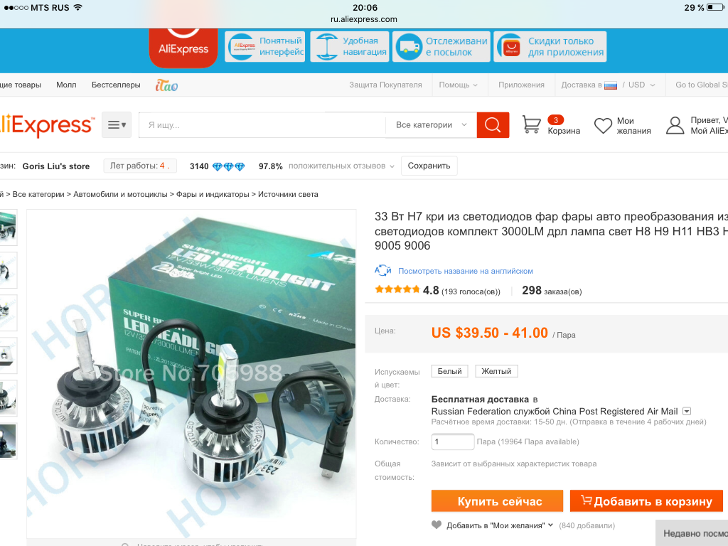

Сообщение Danser » 11 фев 2016, 20:39
Приветствую всех!!
Скажите кто нибудь ставил вот такие лампы?
И можно ли их вообще поставить в наши фары??

Re: У кого и как светит ближний свет?
Сообщение Юрий М » 11 фев 2016, 20:59
Danser писал(а):Приветствую всех!!
Светить будет, освещать - нет.
Оптическая система фары геометрически не рассчитана на такой источник света. Свет пойдет, но не туда куда надо.
