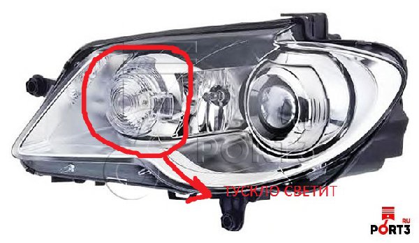

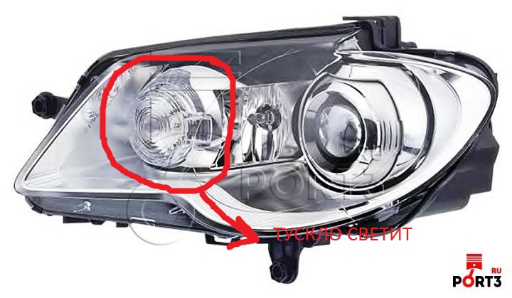

Сообщение sonor89 » 13 сен 2016, 21:55
Добрый вечер! у меня тускло светит данная лампа. скажите пожалуйста, можно ли на фару 3C0 941 754 K поставить лампу 1987301107 (Bosch H7 GigalightPlus120) ? если нет, то какую?
