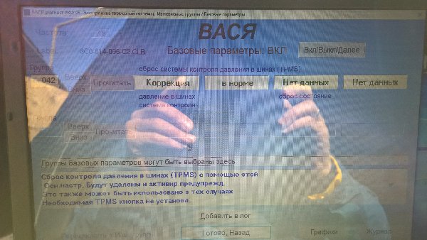

Сообщение Владимир vbg » 31 авг 2016, 10:13
Alemania писал(а):
Владимир vbg писал(а):можно подробнее. как сброс сделать? где рыть васей?
3 блок - базовые параметры-TPMS reset
Вот на этом экране у меня пишет label не найден , и группы базовых параметров не высвечиваются!

Re: Проблема с давлением в шинах.

Сообщение Владимир vbg » 31 авг 2016, 11:06
Daniliv писал(а):Чет не пойму группа 42 открывается???
Открывается но похоже не видит блок абс.

Сообщение Daniliv » 31 авг 2016, 11:44
Как он не видит ABS если 3 блок открывается???
В 3 блоке в базовых параметрах в ручную забиваем 042.

Сообщение Владимир vbg » 31 авг 2016, 12:13
Daniliv писал(а):Как он не видит ABS если 3 блок открывается???
При условии, что система активирована.
Пойду сейчас играться.
