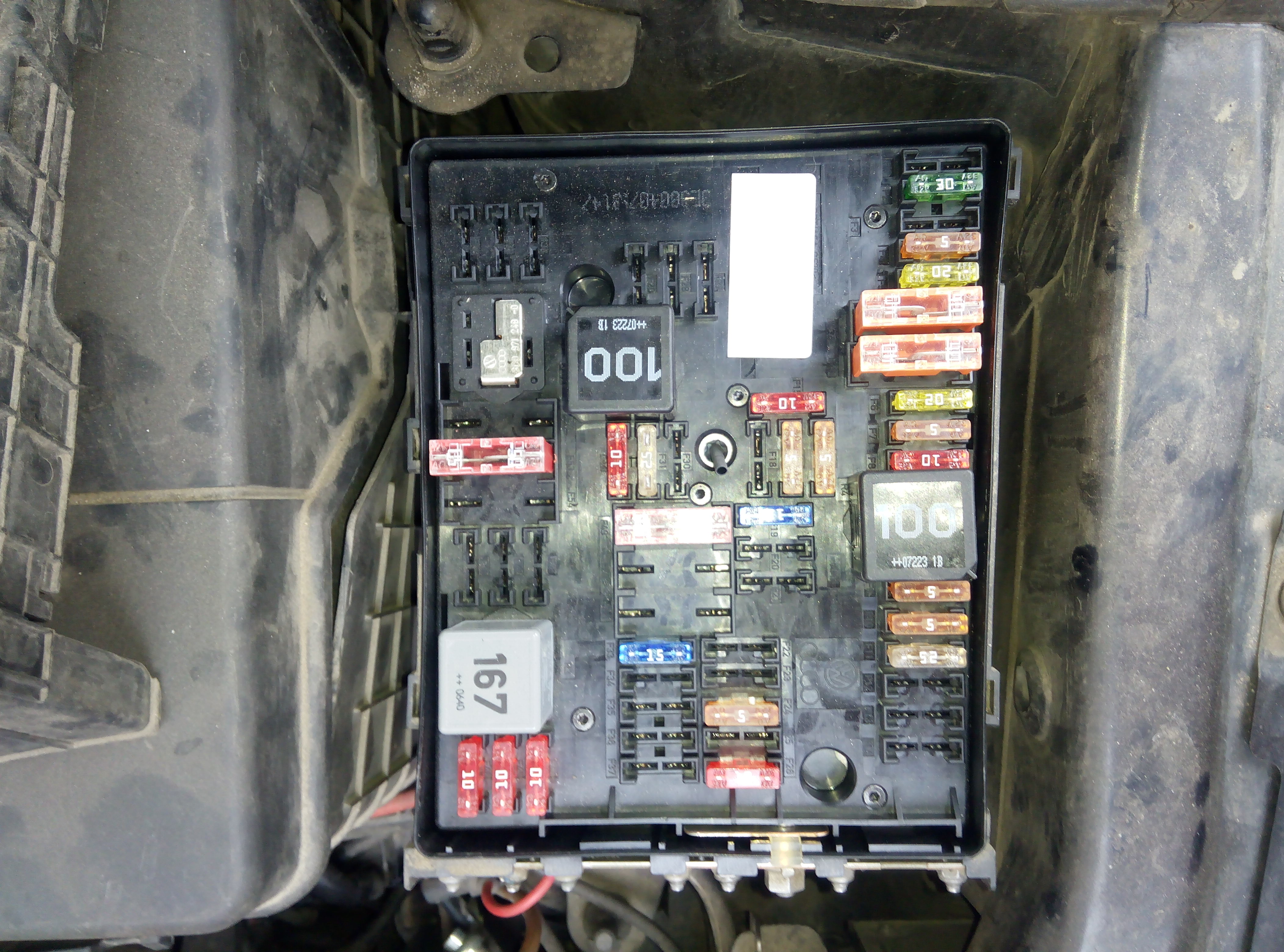

не заводится,не включается зажигание

Re: не заводится,не включается зажигание
Сообщение Alemania » 01 ноя 2016, 14:26
Недопонимание получилось небольшое. Не знаю чему верить . Лучше верить тому тем номерам которые написаны непосредственно в блоке предохранителей.
Вот блок SD из Эльзы. В нем нет номера 11. За счет этого третий ряд заканчивается 31-м предом. Третий ряд сверху проверьте предохранители.
И левый торец торпеды №28. Если предохранители живые и на верхних губках есть напряжение, значит надо лезть к блоку комфорта и смотреть питание на разъеме.
P.S. внимательно посмотрел фото правого торца. У вас также нет номера 11. после 10 идет 12 . Поэтому проверяем SD29 SD30 и если там все нормально то лезем в к блоку комфорта
Сообщение Aleksandr.Egov » 01 ноя 2016, 19:51
спасибо,попробую,а если что блок есть смысл б.у искать?
Сообщение Alemania » 02 ноя 2016, 09:19
когда убедишься что родной навернулся тогда и начинать искать. Потому что "просто так" (снял-поставил) блок комфорта не получится поменять
Сообщение Aleksandr.Egov » 16 ноя 2016, 19:02
Здравствуйте,уже пять дней как завелась,то сам заболел,потом зима началась и авто оттянул я к электрикам, оказалось сломался радиопрерыватель какой то,я и забыл ,что сигналка родная,но в бордачке лежала тоблетка без которой не заведешь,как мне сказали при продаже,в итоге ничего не менял,взяли 4000р за работу обосновав тем, что это не обычная сигналка пришлось поискать...
Сообщение Alemania » 16 ноя 2016, 19:21
Вы имели ввиду наверно НЕ родная ?? на штатной сигналке нет никаких таблеток
Сообщение Aleksandr.Egov » 17 ноя 2016, 01:21
ключ вроде родной,без дополнительных брелков,с него закрывалась открывалась,а что это за противоугонка не знаю,я ее не доставал не разу до этого...
Сообщение Aleksandr.Egov » 21 ноя 2016, 10:46
Спасибо за помощь,я хоть знал что не просто предохранитель,а то могут и пред поменять,а легенду на 3000р сочинить(((, теперь осталась только заводская сигналка в дальнейшем проще...
