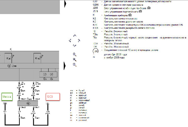

Сообщение Daniliv » 08 ноя 2016, 09:54
Все идет на приборку.
.png
Re: Мигает 5 раз желтая масленка

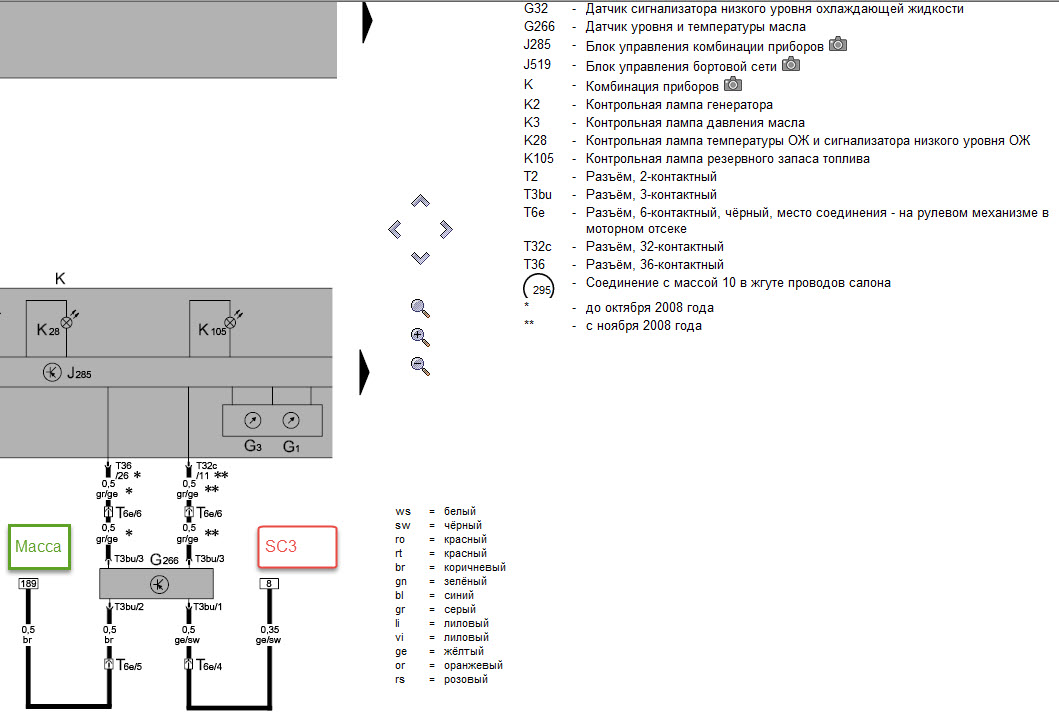

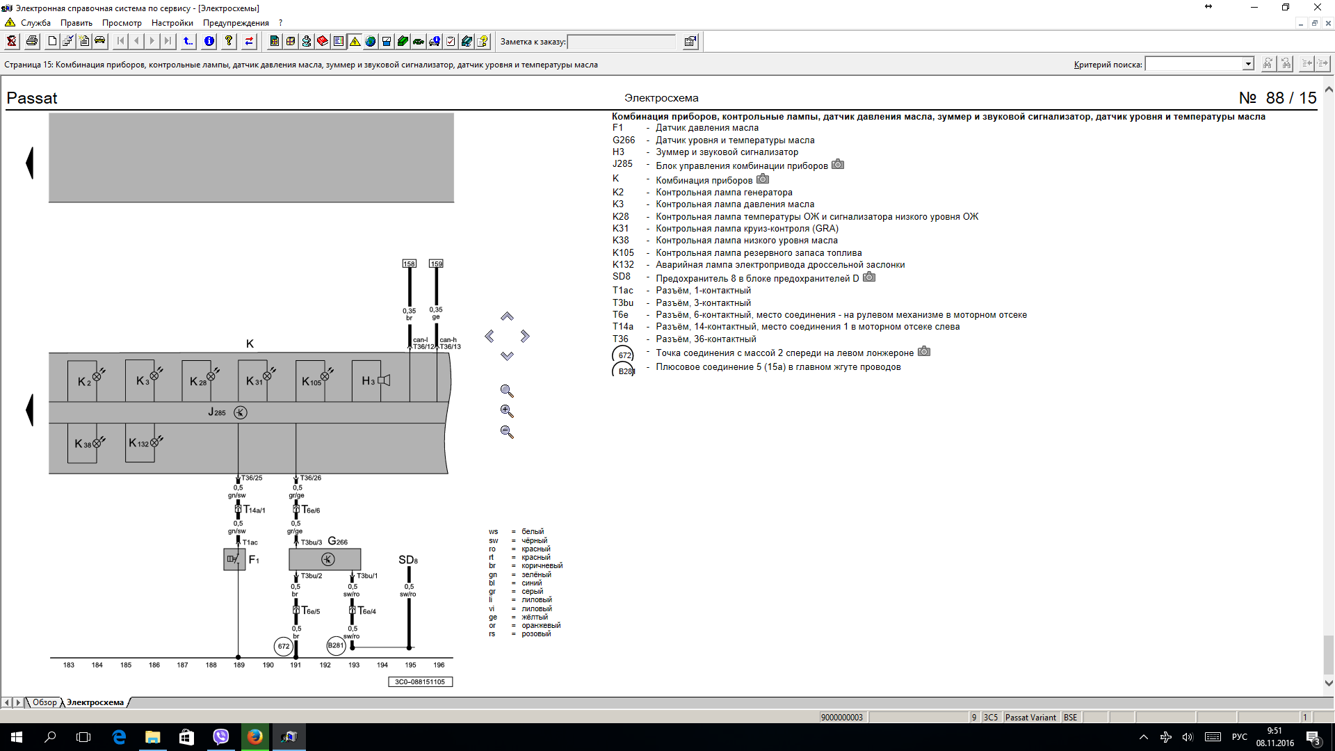

Сообщение Alemania » 08 ноя 2016, 10:27
Только у него приборка белая и предов справа нет. Лучше этой схемой воспользоваться.
Датчик уровня и температуры масла
Сообщения: 4391
Сообщение Daniliv » 08 ноя 2016, 10:40
Спасибо, что поправил :D .
Сколько раз говорил Эльзе доверять НЕЛЬЗЯ :lol:
