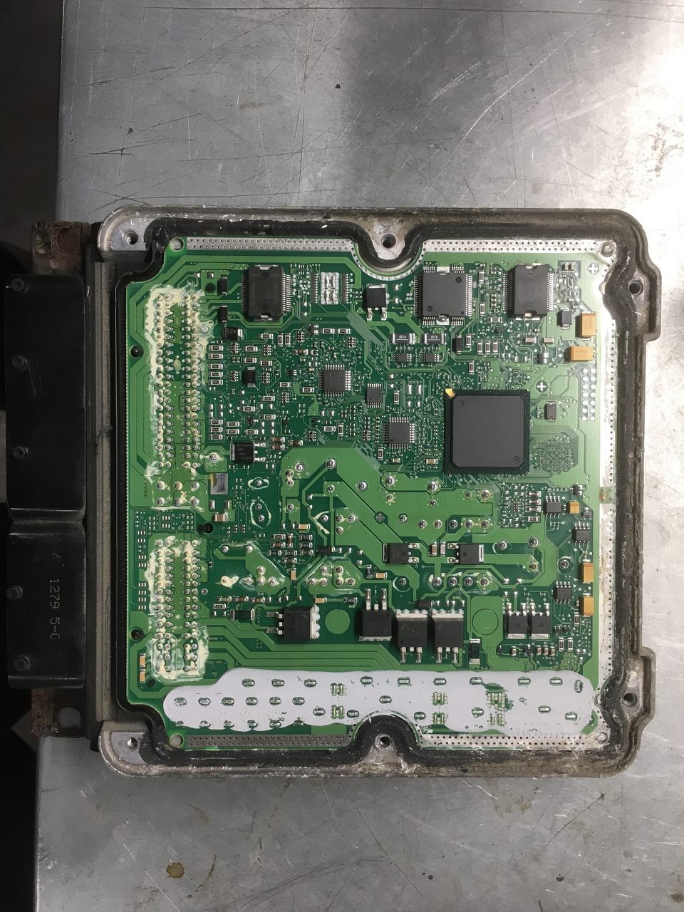

Проводку посмотрели, все окей.

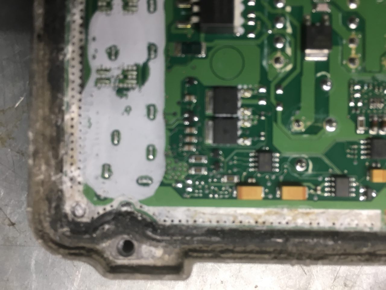

Решили снять блоку управления двигателем. А он там мокрый оказался. Далее раскрутили его, а внутри тоже мокрый :shock:
Видимо, что-то не так с уплотнением. Просушиваем пока.
Подскажите, а если не заработает нормально, то новый блок от любого пассата подойдет и в него просто надо будет скопировать прошивку? или не всё так просто?
ЭБУ
Окислившиеся участки внутренностейЭБУ

Сообщение Daniliv » 18 мар 2018, 22:47
По двиглу и не факт, а там возможно еще и шить надо будет.
