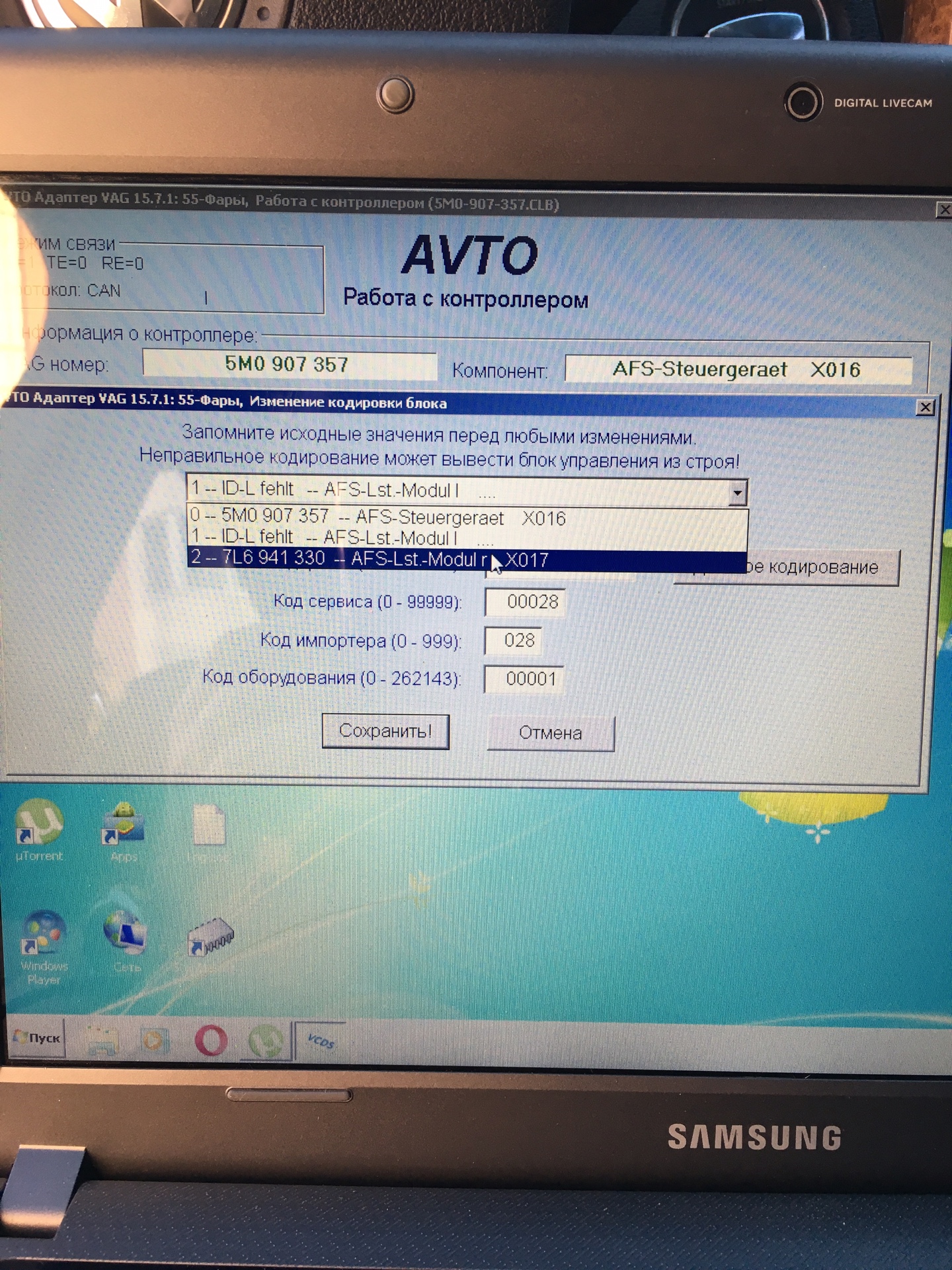

После замены блоков на одной фаре стало вылазить следующее.
01042 блок управления не закодирован
02656 не кодирован блок питания левой фары j667
02657 не кодирован блок питания правой фары j668
Комрады,подскажите,как же их закодировать???
В кодирование 5mO 907 357 x16 прописано 0000001
Passat B6 BMR универсал
Alex S.
Сообщения: 242
Зарегистрирован: 27 июл 2012, 22:49
Откуда: Брянск\Мск

Re: Кодирование блоков управления адаптивным ксеноном
Сообщение pashustic » 25 авг 2016, 21:20
Alex S.
Полный скан 55 блока тогда в студию

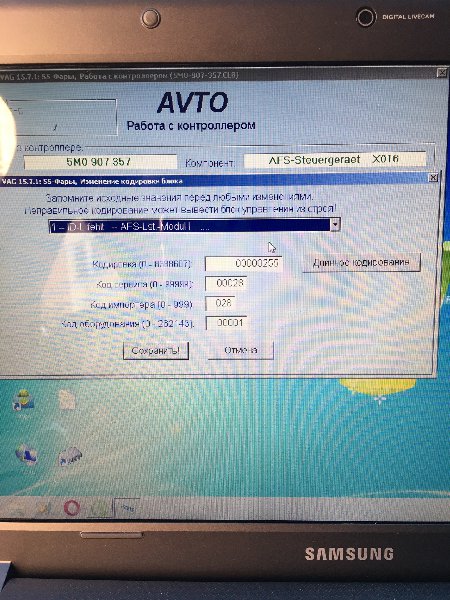

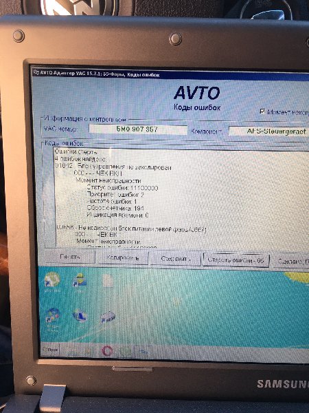

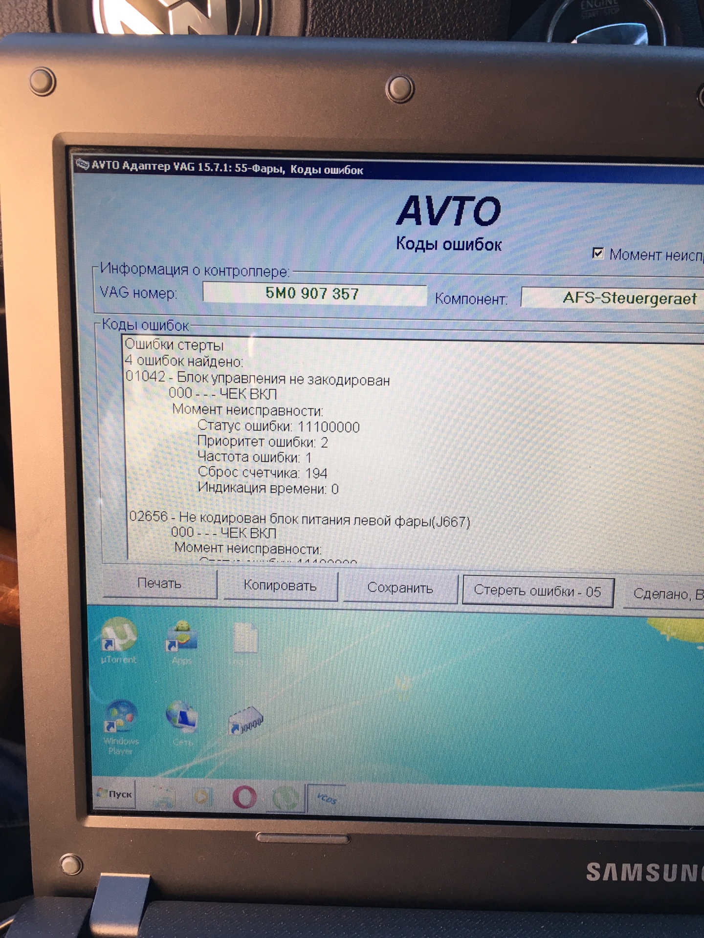

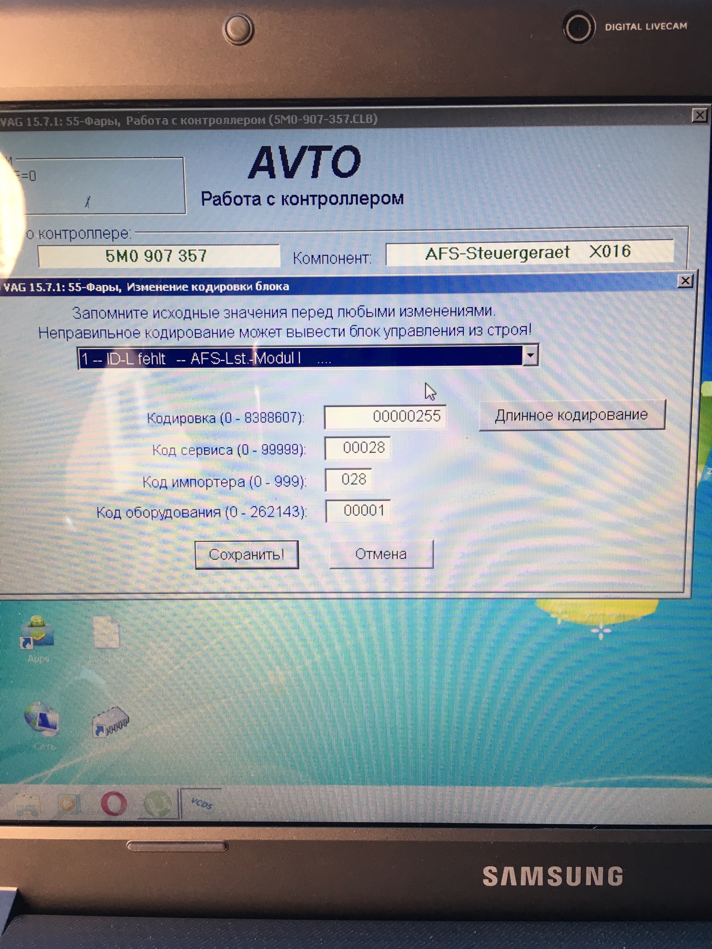

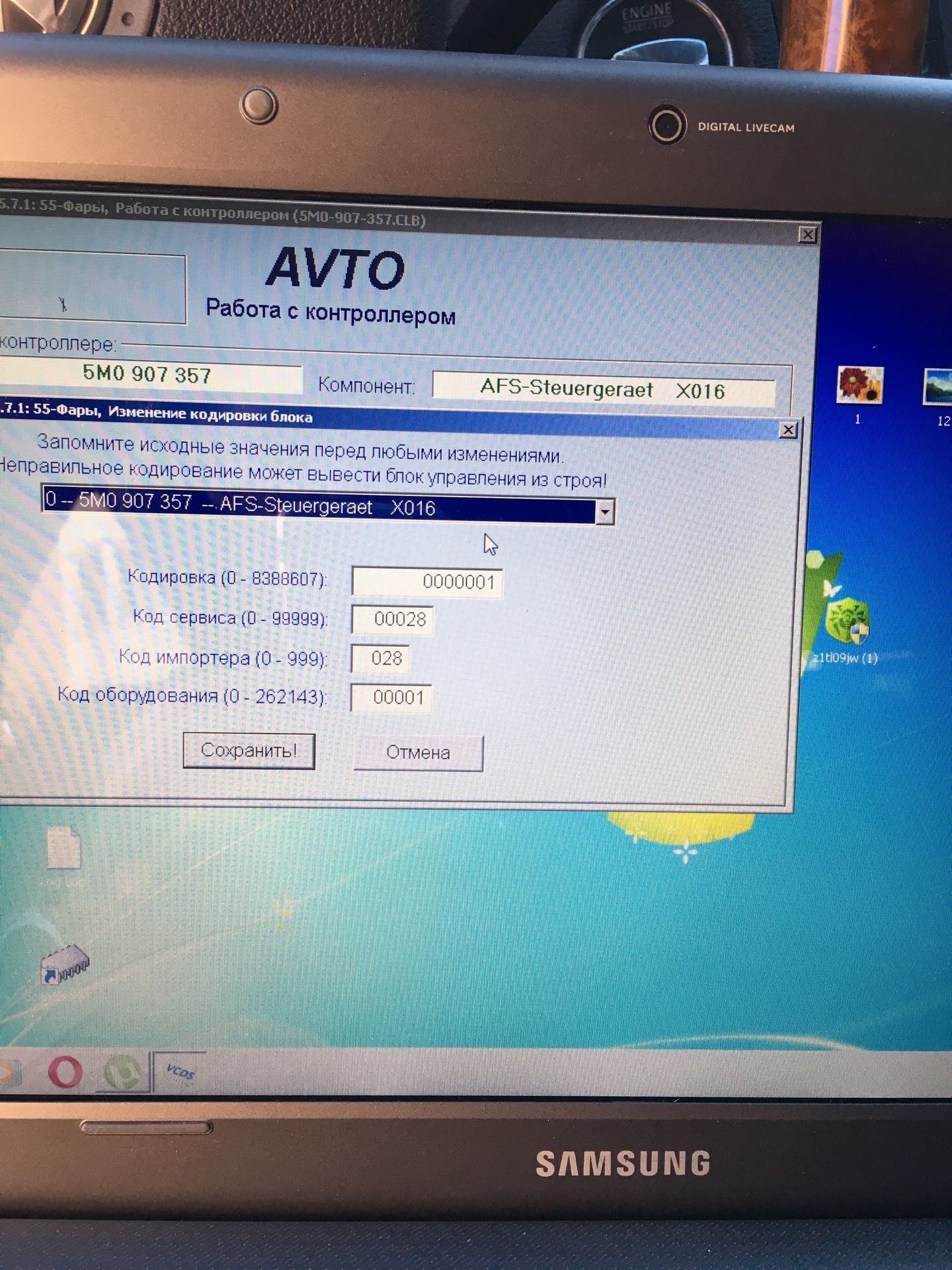

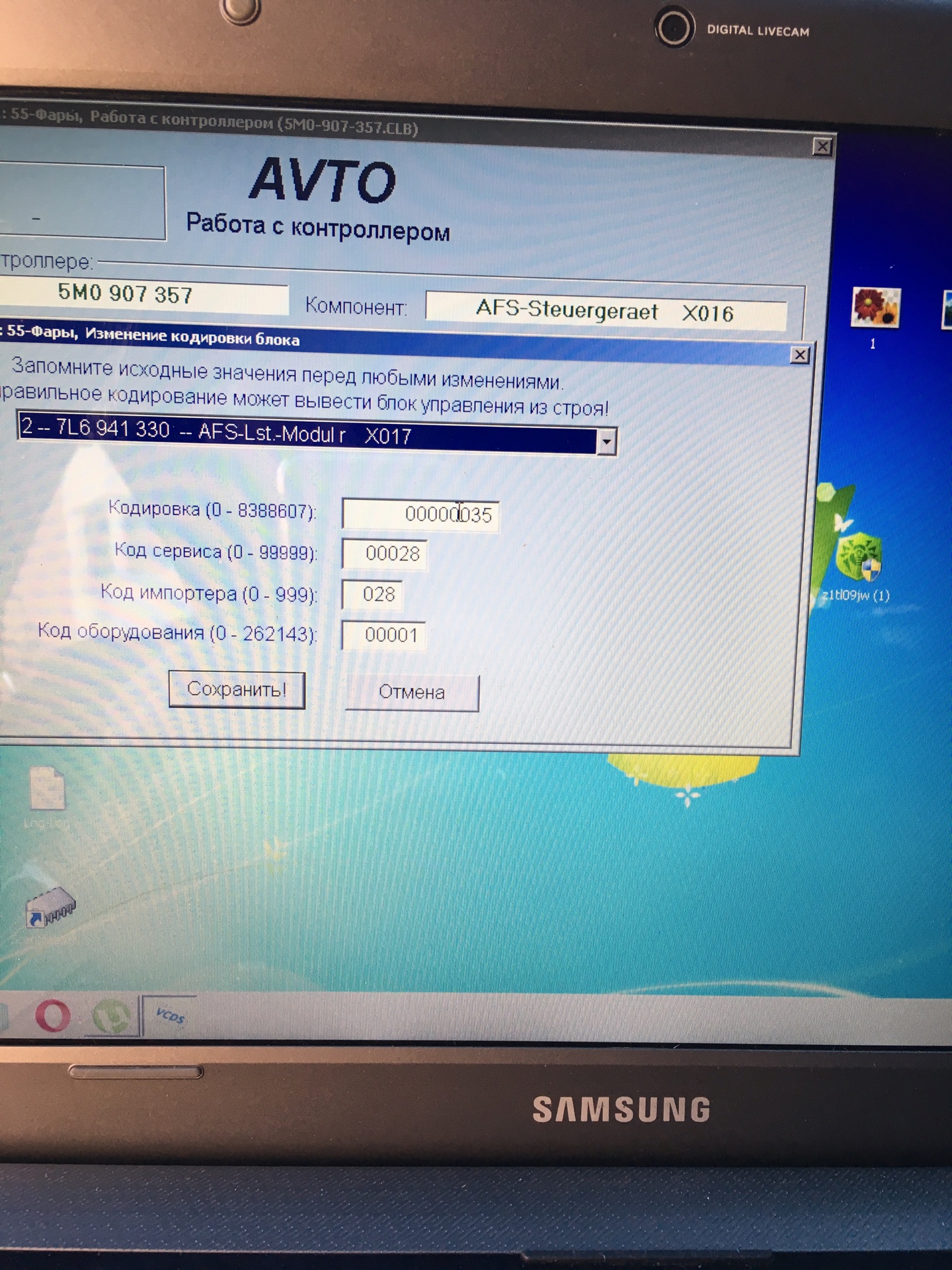

Сообщение Alex S. » 25 авг 2016, 21:49
Так?
Сообщение Alemania » 01 сен 2016, 08:50
наверно лень по снимкам глаза портить.
1 нормальный скан. Как сделать смотрим тут
2 На первой странице люди выкладывали кодировки . что то пробовали ?
Сообщение Alex S. » 01 сен 2016, 19:25
Alemania писал(а):наверно лень по снимкам глаза портить.
На фото можно нажать и всё будет видно
