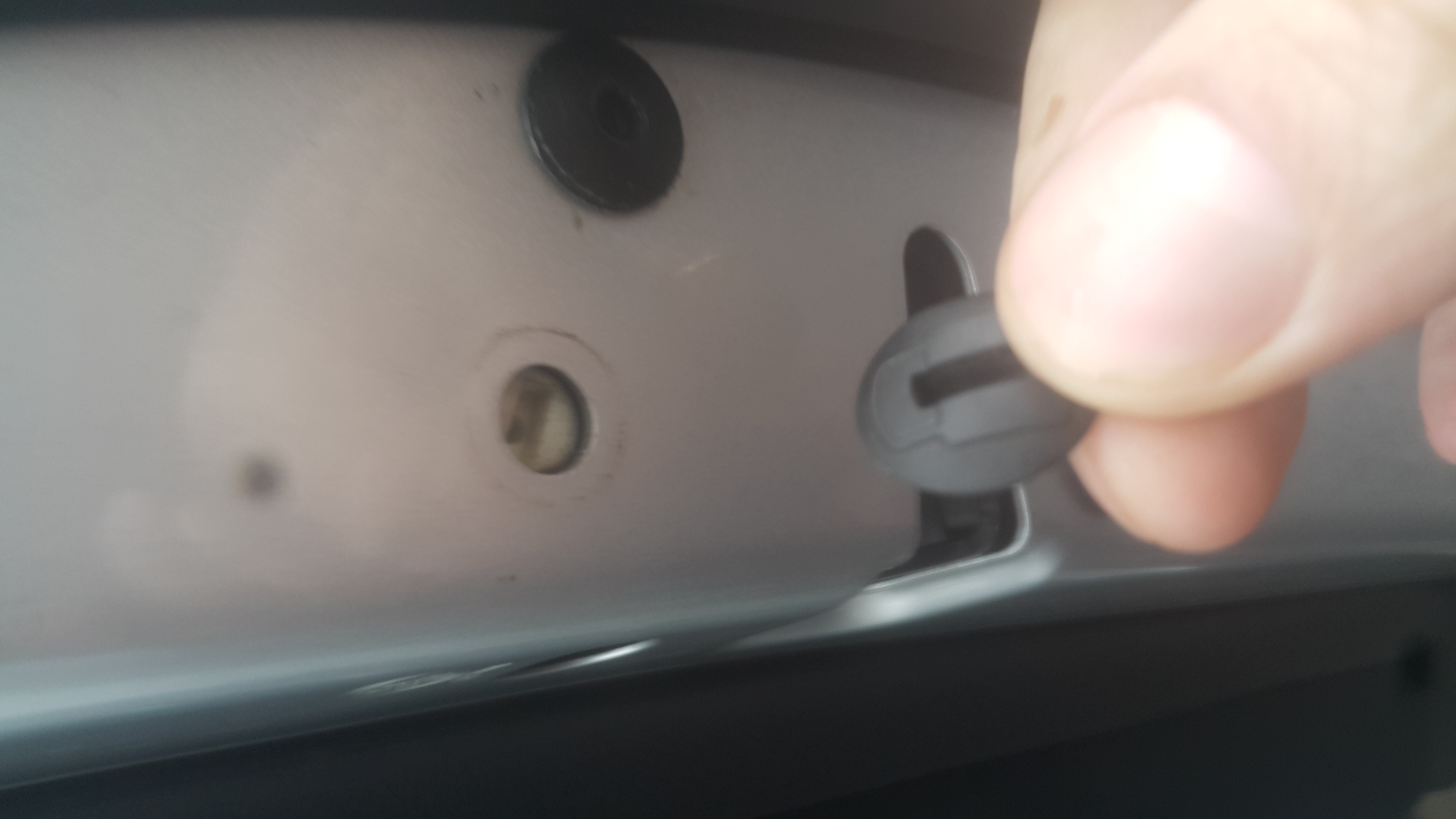

Сообщение Макс414 » 01 ноя 2019, 14:08
Еще фото

Re: Васька не видит правую заднюю дверь
Сообщение Макс414 » 01 ноя 2019, 14:10
Главное проверь что бы детский замок отключен был
Сообщение passat2 » 01 ноя 2019, 14:15
Макс414 писал(а):Главное проверь что бы детский замок отключен был
P.s что так холодно на улице) пока фотках чуть телефон не вывалился из рук)
а у меян и так детский замок отключен . дверь то открывается изнутри я его никогда не включал на блокировку
Сообщение Макс414 » 01 ноя 2019, 14:18
Тогда поварачивай ее и дверь только изнутри будет открываться, что бы уйти от твоей чудо конструкции пока решение проблемы ищешь )
