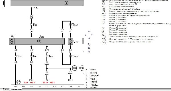

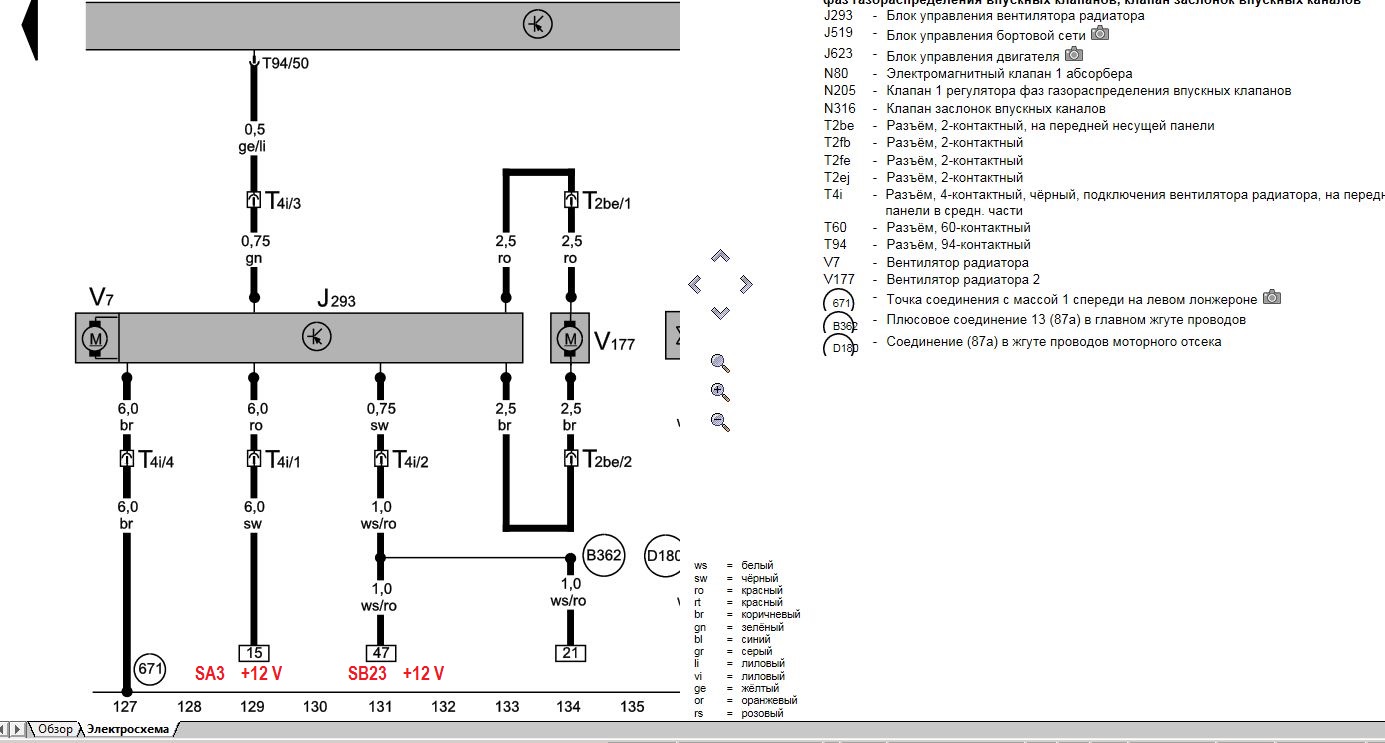

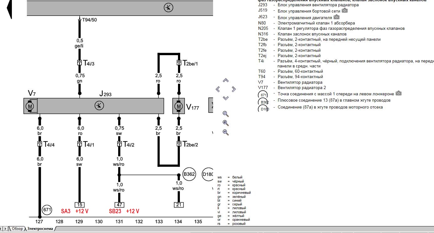

ДВа толстых провода - питание и масса силовые
Один тонкий - управление с блока двигателя
Другой тонкий - питание от предохранителя SB23.
Сделайте полный скан на ошибки. Если вент постоянно крутит, либо есть ошибка, либо неисправен блок управления большого вентилятора.

так может в этом и проблема. Надо прозвонить управляющий провод от фишки вентилятора до блока двигателя.

с 3 пина (желтый с лиловым провод) на разъеме вентилятора до 50 пина на разъеме двигателя.
Схема подключения вентиляторов BZB
Сообщения: 4391

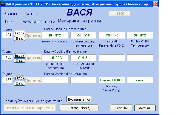

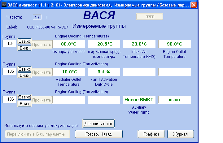

Прежде чем туда лезть надо посмотреть 135 группу второе окно измеряемых параметров двигателя.
Мультиметром там бесполезно смотреть, там идет ШИМ сигнал.
Сообщения: 4391
Re: карлсон и обд
Сообщение porez » 24 ноя 2019, 20:11
посмотрел. температура на датчике 6 градусов, вентик 77,3 %

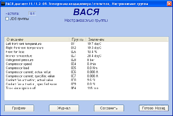

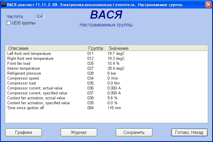

Сообщение Alemania » 24 ноя 2019, 20:18
по климату тоже ошибок нет ?
Сообщения: 4391
Re: карлсон и обд
Сообщение porez » 24 ноя 2019, 20:20
ругается на один моторчик в печке

В блоке климата настраиваемые группы посмотри задание на вращение вентиляторов
Coolant fan activation, actual value
Coolant fan activation, specified value
Сообщения: 4391
Re: карлсон и обд
Сообщение porez » 24 ноя 2019, 20:41
у меня 19 вася. активация и адаптация отключены. а других кнопок с изменяемыми группами не вижу

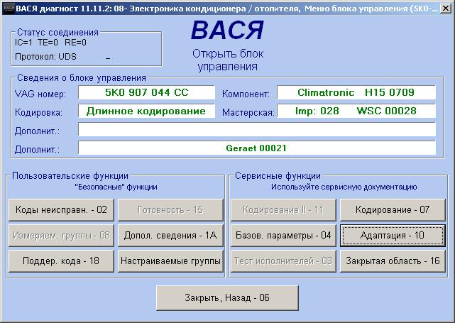

Сообщение Alemania » 24 ноя 2019, 20:44
Мдя...версия шнурка растет, а глюки остаются.
Скан сделан на ....470 км., а ошибка по климату зафиксирована на ...471 км. В будущее смотрит шнурок )
Заходим в блок климата. второй слева столбец " Настраиваемые параметры" должна быть кнопка
Сообщения: 4391
Re: карлсон и обд
Сообщение Alemania » 24 ноя 2019, 20:50
смотрим фото. Второй столбец слева. нижняяя кнопка. Настриваемые группы
Сообщения: 4391
Re: карлсон и обд

Alemania писал(а):Значит измеряемые величины
и что там? он просто как в моторной электрике показывает величины в реальном времени без возможности изменения
porez
Сообщения: 46
Зарегистрирован: 08 ноя 2019, 12:28
Re: карлсон и обд
Сообщение porez » 24 ноя 2019, 21:05
и там в третьей группе карлсон 76.4%

Сообщение Alemania » 24 ноя 2019, 21:06
а ничего поменять и нельзя. Откуда задание идет на вращение, вот вопрос.
Надо искать задание и актуальную величину вращения вентилятора. Если задание в климате 0 значит все идет от блока двигателя. Запуск вентиляторов от блока двигателя зависит от датчиков температур на выходе из двигателя и на выходе из радиатора.
Надо будет посмотреть какие там величины на остывшем не заведенном двигателе. В идеале они должны быть одинаковы после долгого простоя.
Сообщения: 4391
Re: карлсон и обд
Сообщение porez » 24 ноя 2019, 21:11
хорошо. но тогда не понятно вот что. если , допустим, разницы не будет, то в чем тогда косяк может быть? и какую температуру должен иметь двигатель, чтоб стартанули карлсоны? я думаю что не меньше 105 градусов. датчик на моторе показывает адекватно.
если все видится по датчикам как положено, что заставляет вентиляторы так маслать? где трабл искать?
