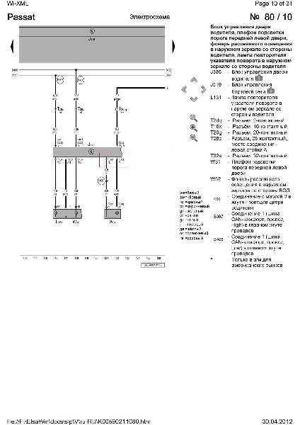

Сообщение ekx » 10 авг 2012, 09:54
Прошу прощение за поднятие темы, но при установке подсветки в двери возникли вопросы.
Везде пишут что передние двери подключаются в 1 и 2 пин, но в тоже время на всех фотках видно что подключение идет во 2 и 3 пин. Так все таки куда подключать передние двери?
И еще аналогичный вопрос по задним дверям, в какие пины подключаться?
Прошу прощение если данные вопросы уже обсуждались.
ekx
Сообщения: 29
Зарегистрирован: 29 апр 2011, 10:56
Re: установка подсветки в двери
Сообщение pashustic » 10 авг 2012, 10:03
ekx писал(а):Везде пишут что передние двери подключаются в 1 и 2 пин, но в тоже время на всех фотках видно что подключение идет во 2 и 3 пин
Для незрячих и подобных ..еще раз фотка.. обвел красной рамкой.. как для вод. для и передней пассажирской двери.

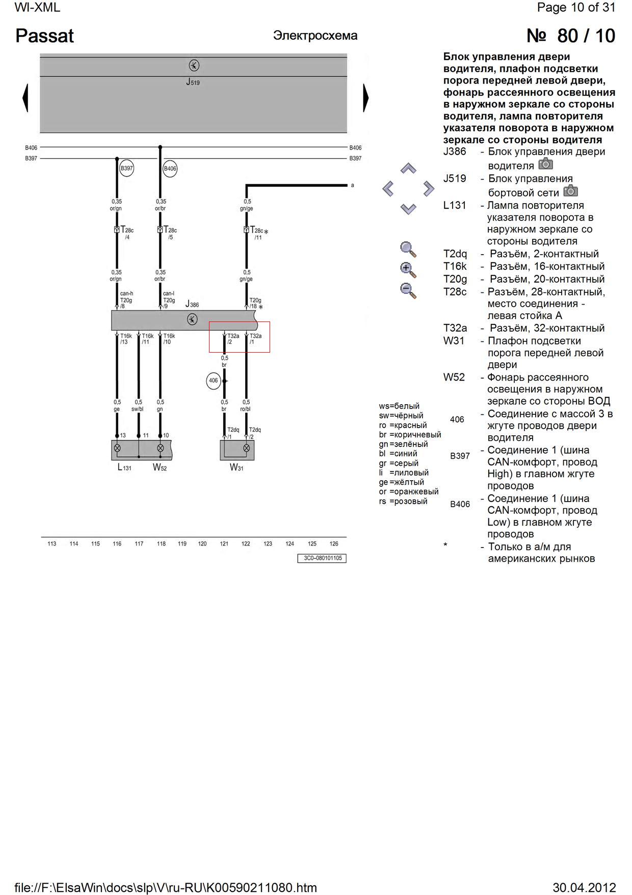

Сообщение ekx » 10 авг 2012, 10:47
pashustic писал(а):Для незрячих и подобных ..еще раз фотка.. обвел красной рамкой.. как для вод. для и передней пассажирской двери.
Так в том то и дело что везде информация разная проскакивает
На фото видно что подключается во 2 и 3 пин
НА этом фото со всем известного немецкого сайта так же подключение идет во 2 и 3
ekx
Сообщения: 29
Сообщение pashustic » 10 авг 2012, 11:20
ekx
Сча посмотрел по эльза. для хаев.. это не 2 и 3 пин а 18 и 19
Сообщение ekx » 10 авг 2012, 11:26
pashustic писал(а):ekx
Получается что если хай то 18 и 19 пин (как на фото), а для всех остальных 1 и 2 пин?

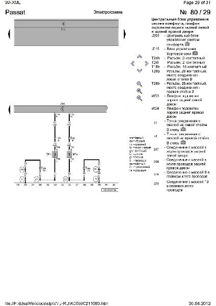

А как задние двери на комфорте подключать? Можете схему выложить?
ekx
Сообщения: 29
Сообщение pashustic » 10 авг 2012, 11:50
ekx писал(а):Получается что если хай то 18 и 19 пин (как на фото), а для всех остальных 1 и 2 пин?
Для бензинки комфорта сча посмотрел что также 18 и 19!
ekx писал(а):А как задние двери на комфорте подключать? Можете схему выложить?
Вот схема.. для задней левой и правой одинаково подключение при наличии стеклоподъемников!

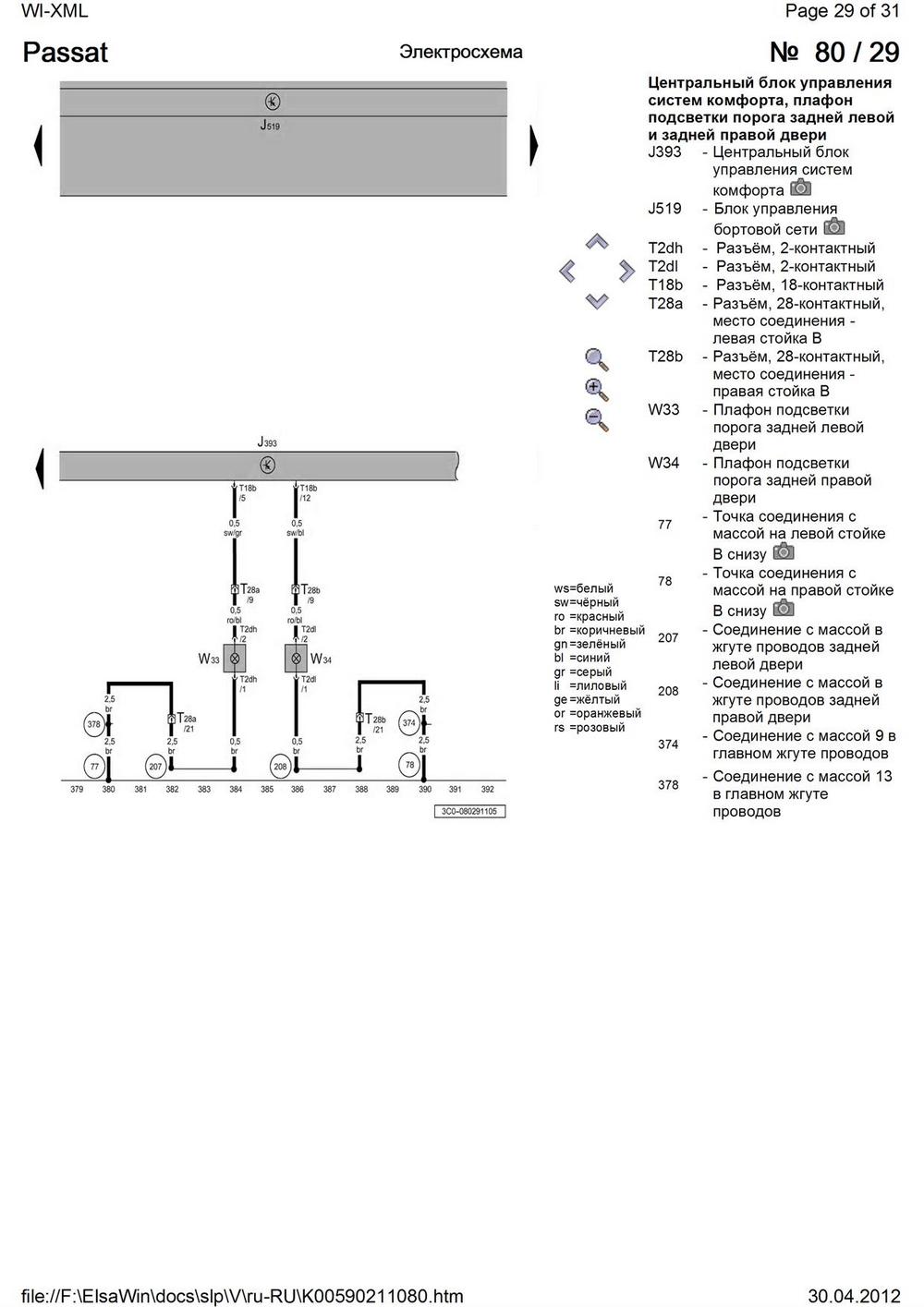

Паша,а ты обещал показать или рассказать как подключать задние двери без стеклоподъемников для Тренда,сможешь?
RUS.YRN
Сообщения: 875
Откуда: Ульяновск-Переславль
Сообщение pashustic » 10 авг 2012, 14:52
RUS.YRN
Смогу
Вот картинка
Разберем на примере левой стойке.. в разъеме ищешь 9 пин согласно схеме.. вставляешь провод который шел в комплекте с подсветкой( пин лягушка.. я так ее прозвал :D ) и соединяешь.. Предварительно убедишь что у тебя от блока комфорта провода протянуты до разъема в левой стойке. на схеме Т28а
Что не понятно спрашивай! ;)
ЗЫ минус лампы посадишь где нить на корпус под болт в карте двери например ;)
