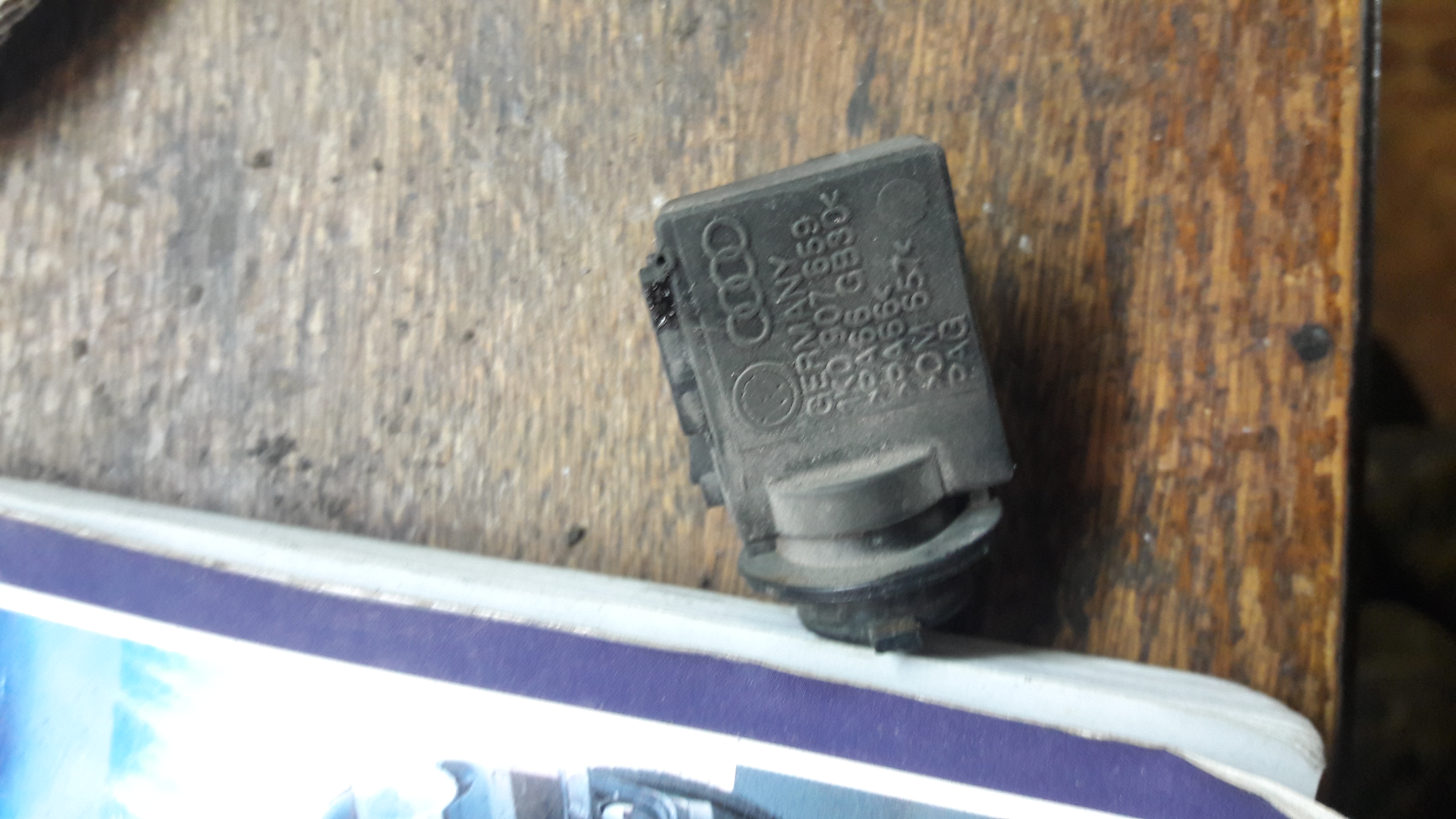

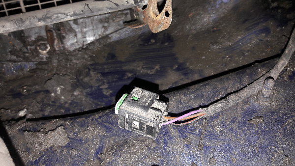

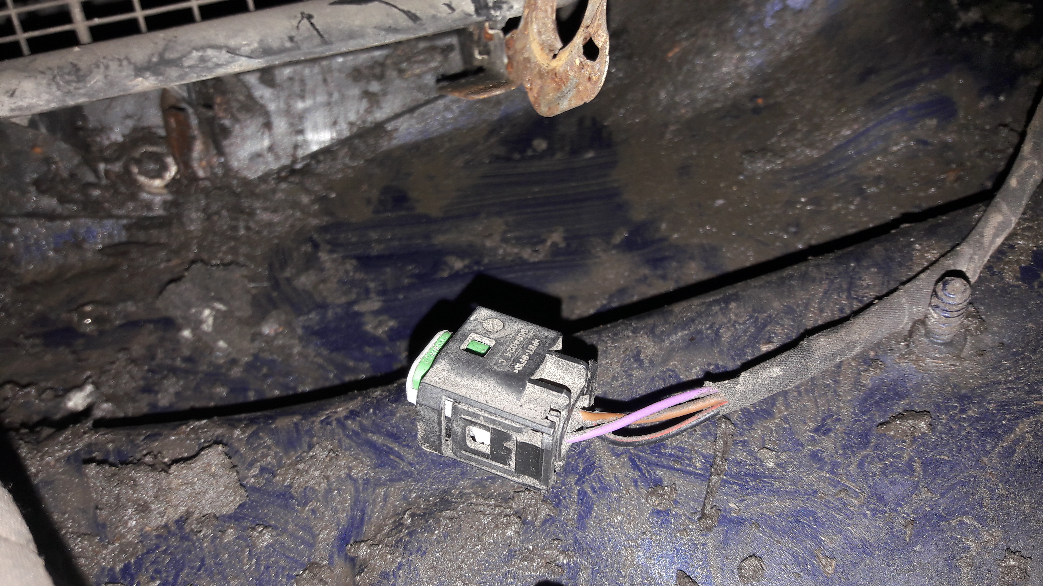

Вообщем дело было в третьем датчике.датчике загрязнения воздуха G238. На него тоже идет красно черный провод. Отсоединили фишку от датчика КЗ пропало. Присоединили опять появилось. Оказалось датчик сгорел. Я его радербанил, плата внутри поплавилась даже.

maxfromross писал(а):Вообщем дело было в третьем датчике.датчике загрязнения воздуха G238. На него тоже идет красно черный провод. Отсоединили фишку от датчика КЗ пропало. Присоединили опять появилось. Оказалось датчик сгорел. Я его радербанил, плата внутри поплавилась даже.
