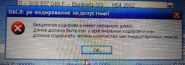

Сообщение Sashok-b6 » 15 янв 2022, 23:26
Вот что писал при сохранение длинного кода в новом блоке

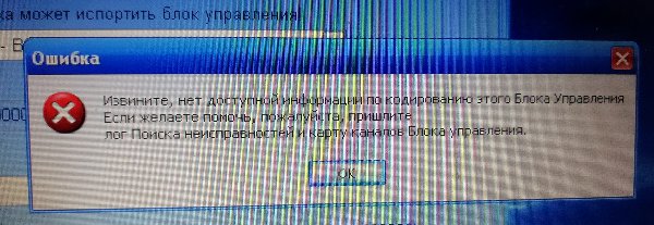

Сообщение Sashok-b6 » 15 янв 2022, 23:35
Это писал так переносе длинного кода, в новый блок, при его сохранение

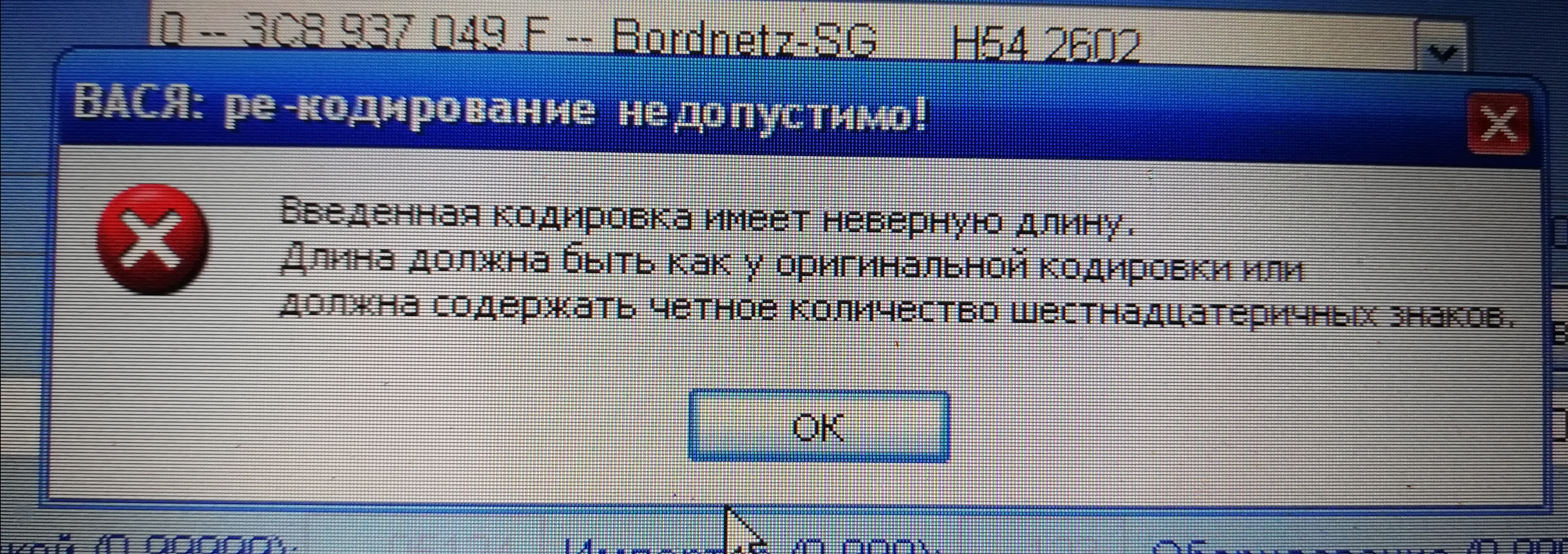

Сообщение Sashok-b6 » 15 янв 2022, 23:40
Это он пишет так при переносе длинного кода, в новый блок, при его сохранение

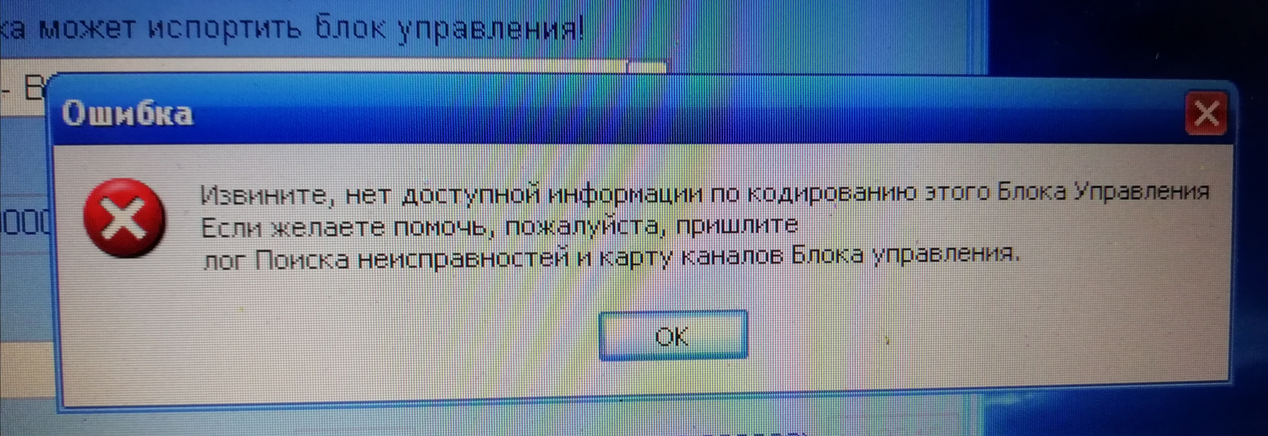

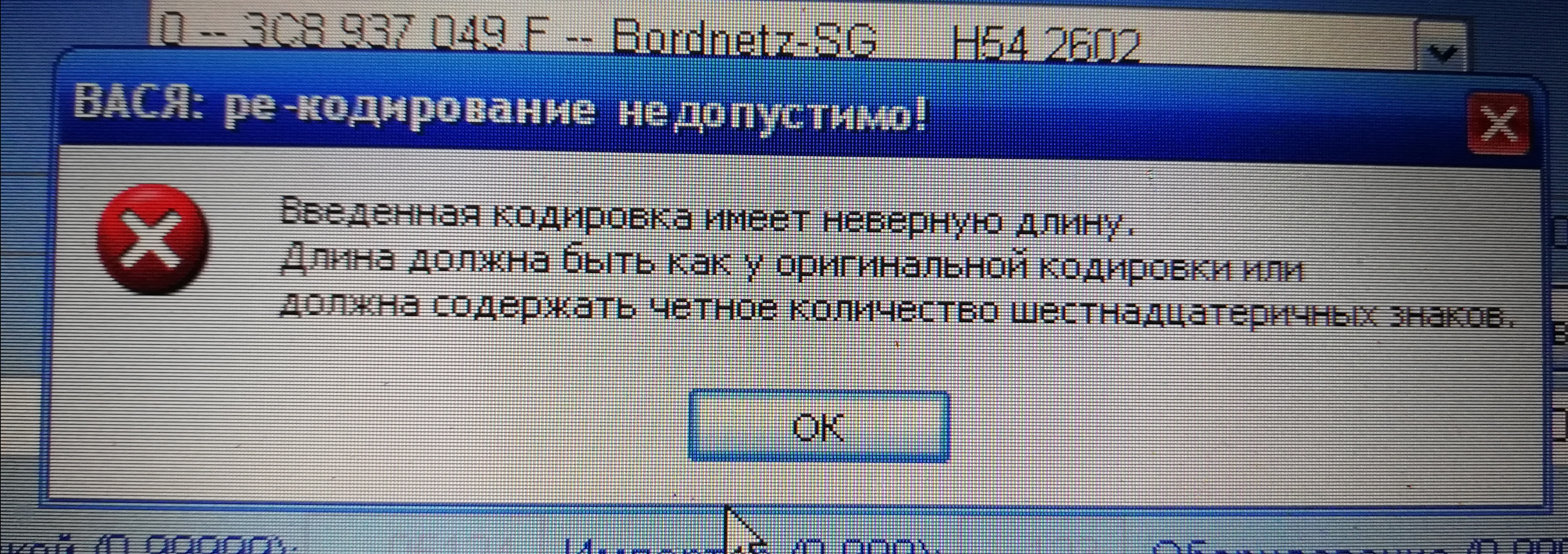

Сообщение Sashok-b6 » 15 янв 2022, 23:44
Подскажите мне пожалуйста, что мне нужно сделать? Чтобы мой блок полноценно заработал, спасибо

Сообщение Alemania » 16 янв 2022, 07:41
Новый блок имеет длину кодирования 30 байт. Ты пытаешься сохранить 27,5 байт
На кнопочку помощник кодирования нажимал ?
