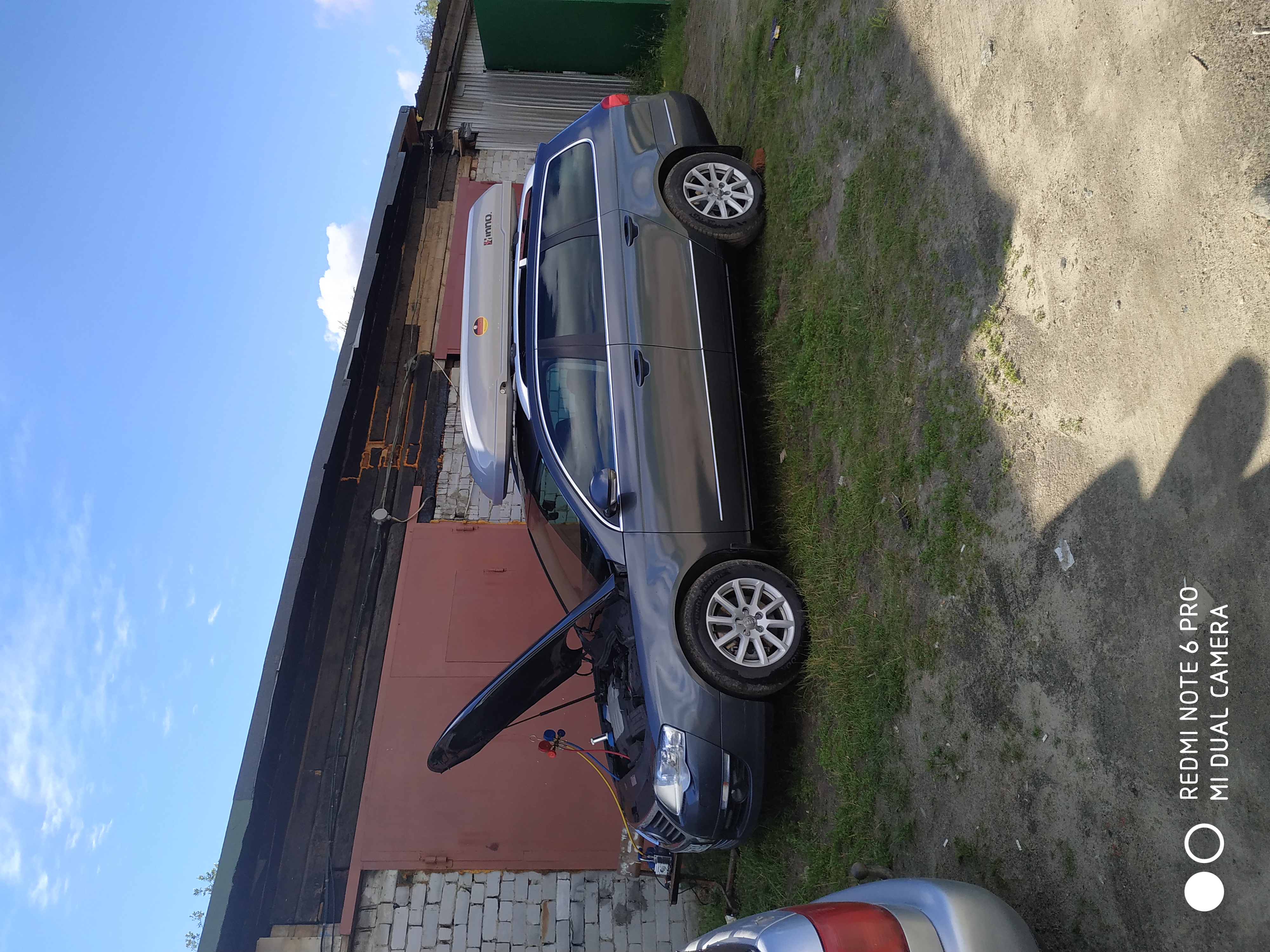

Да нормально, покрасил машинку летом...ну как? ;)
Последний раз редактировалось Александр332vk 18 янв 2023, 00:04, всего редактировалось 2 раз(а).

Заценил!!!
С телефона не разглядеть, но думаю ты принял дотошно всё!

Нет Юра...Я не принимал....Я делал сам, подготовку сам а красил маляр....что то побоялся испортить, уж больно тесновато в гараже и надо было бы перегонять другим боком ....

Ну шо тут можно сказать - Красаучег!
Дохера было жуков, крупные?
Re: Значок аккумулятора на высоких оборотах
Сообщение Александр332vk » 18 янв 2023, 01:20
Да не....передние крылья - полочки под защиту, задняя дверь....короче были и не стал ждать когда больше будет а стал сразу лечить.
